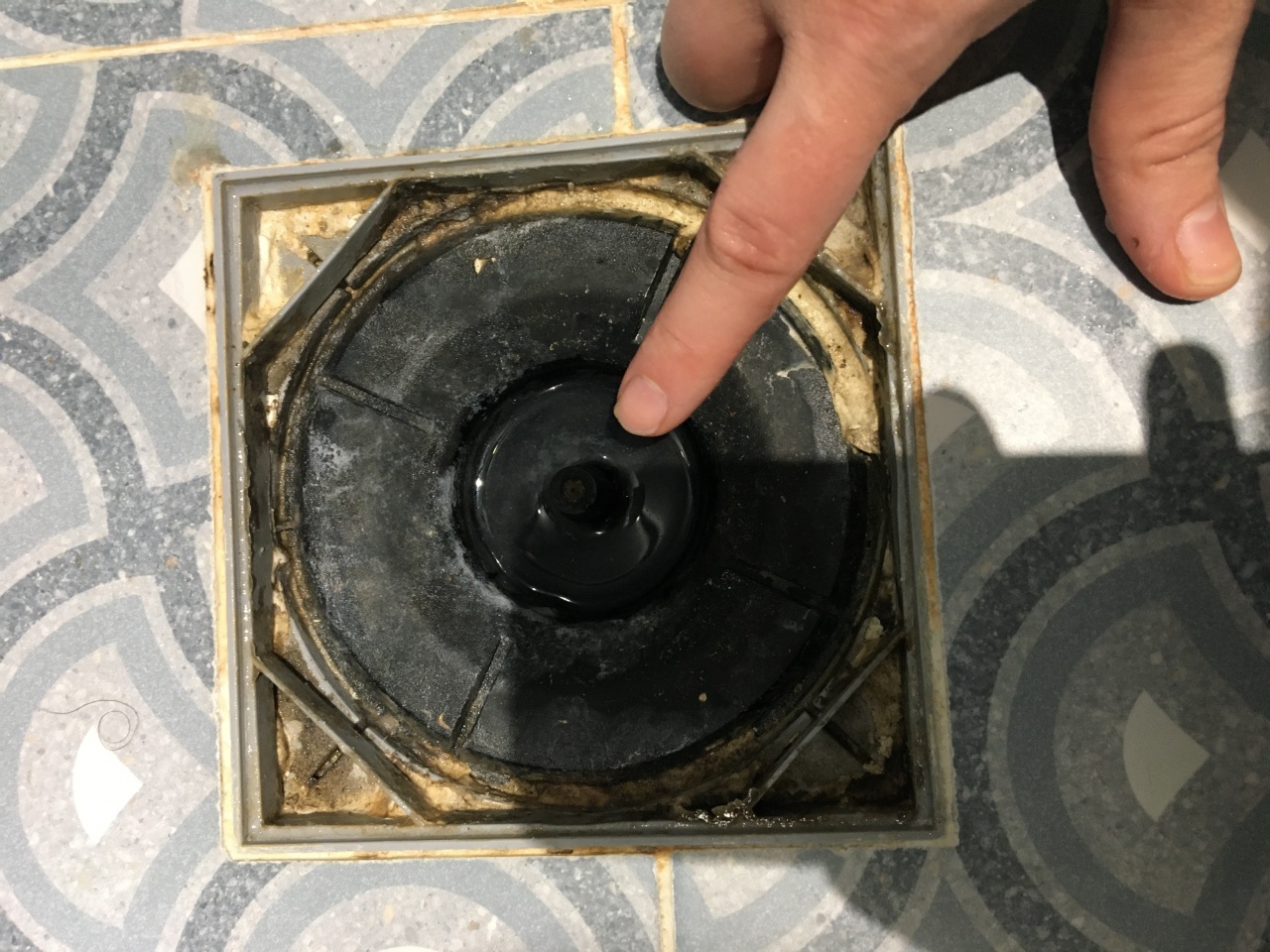

bonjour, notre entrepreneur a posé un bac de douche à carreler Wedi il y a quelques mois. depuis quelques jours l'eau s'écoule doucement. j'ai enlevé la grille mais je n'arrive pas à soulever la partie noire pour la nettoyer et enlever les cheveux qui empêchent l'eau de s'écouler. en passant un doigt je sens un espace au fond qui fait le tour. merci pour votre aide

il vous faut , si pas démonté depuis un moment,  mettre du vinaigre blanc pour débloquer le calcaire,
puis faire un mouvement de bascule pour decliper le couvercle en forme de champignon creux,
mais ne tirez pas la partie centrale en forme de tige , elle fait partie du receveur et pas du bouchon anti odeur.
