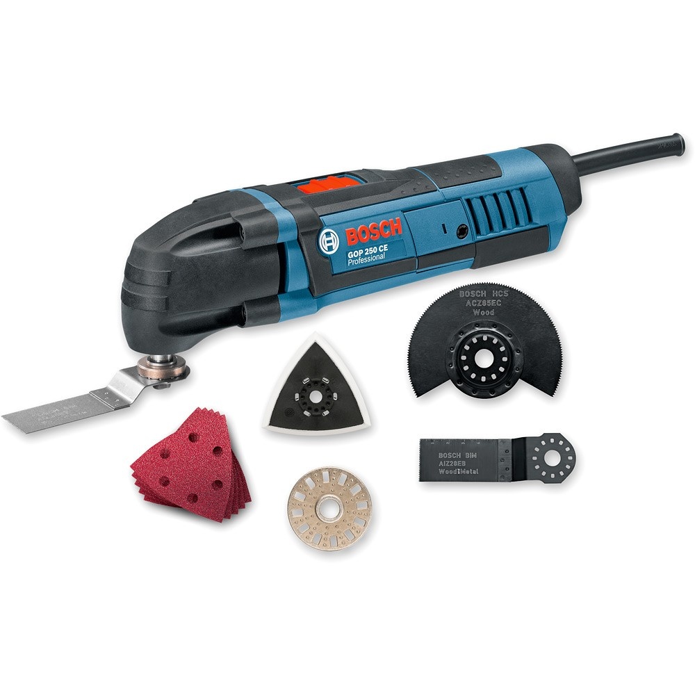

decoller quelques carreaux de mon receveur Douches à l'Italienne
je viens de coller de la mosaique 5x5 sur un receveur Wedi. et je ne suis pas satisfait du résultat près de la bonde..... j'ai 4 ou 5 carreaux a reprendre .... comment puis je faire sans trop abimer le receveur.... A noter que je n'ai pas encore commencé les joints .
Merci d'avance
14/12/2016 à 09h12
vous pouvez faire sauter les carreaux avec un outil oscillo vibrant avec lame plate en tête.( voir photo)
Bien gratter la colle en excès sur le receveur
Si à un endroit sur le receveur vous abimez le mortier de surface ce n'est pas grave. Rebouchez en faisant un tir à zéro ( cad à fleur) avec la colle. Au besoin si la surface est grande marouflez de la bande d'armature en surface.
Bien laisser sécher 24 h00 avant reprise des travaux carrelage.
