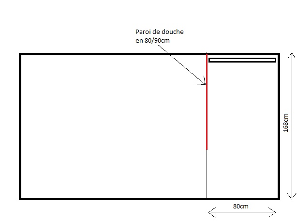

Je projette d'acheter un receveur à carreler RIOLITO 180x90.
Je souhaiterais découper le receveur pour obtenir une dimension de 168x80.
Le problème est que la barrette de finition horizontale fait aussi 80cm et que je ne pense donc pas pouvoir couper autant.
Avez-vous un produit similaire (avec évacuation horizontale) mais avec une barrette de finition inférieure à 80cm ?
Je vous transmet ci-joint un dessin (pas très joli :)) de ma future installation
Quentin R.

Autre petite question : Ai-je besoin d'avoir le WEDI qui soit sur toute la longueur (168cm) ou seulement à l'endroit ou sera poser la colonne de douche (ou il y a l'évacuation) ?

Monsieur,
effectivement vous ne pouvez pas decopper à ce point ( 800mm) notre produit d'autant que l'élément d'ecoulement riolito comprend une forme arriere plus large que la barette pour assurrer l'evacuation d'eau.
Nous disposons neanmoins d'un modéle riolito avec barette de 300 mm ( dit à evacuation lineaire courte) de dimension 900 x900.
Il peut être recoupé de 50 mm de part et d'autre (à la scie circulaire pour une coupe franche et droite) .
Vous pouvez realiser une chape epaisseur 50 mm en entree du bac à douche pour combler l'espace sur la longueur de 780 mm manquant et en 800 de large.
