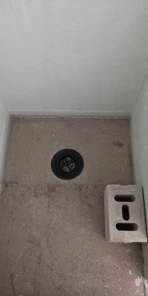

Bonjour Patrick,
Dans le but de créer une douche italienne dans un coin de dimensions 140 * 90, j'ai terminé le scellement de la bonde de mon receveur Fundo Primo. 3 questions dont la première me turlupine
1) Le receveur Fundo Primo que j'ai acheté faisait 180 * 90 (bonde centrée) et j'ai peut être un peu trop hâtivement coupé les 40 cm de trop à une des extrémités (côté opposé de la bonde bien entendu) : n'aurais-je pas de souci d'écoulement ? Pour info, le receveur n'est pas encore collé mais la bonde est scellée dans du mortier stabilisé dur comme du béton..
2) Les mûrs sont constitués d'un plâtre hydrofuge vert ("unique wr" de st gobain qui n'existe qu'au Benelux) lequel va prochainement accueillir le carrelage. J'ai collé au 610 sur ces murs une bande de rive comme préconisé par Wedi. Quand je vais placer le receveur, dois-je le coller dans son épaisseur sur cette bande de rive ou pas ? (ce qui serait plus simple)
3) Pour le collage du receveur, preconisez-vous un simple encollage par le dessous du receveur comme on le voit dans les tutos OU un double encollage comme préconisé par mon fournisseur, (lequel m'a de surcroit vendu une colle mortier flexible weber simple encollage..) ?
Sincères Salutations
Frédéric

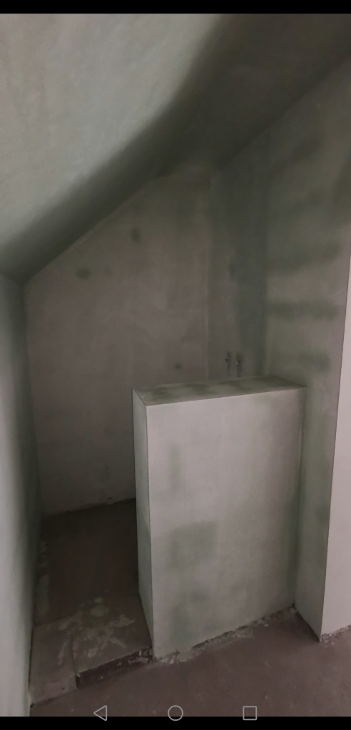

J'oubliais..
Peut être un point qui a son importance : ci-joint une 2ème photo d'ensemble afin de vous montrer que la douche est relativement fermée et que je vais rajouter un morceau de wedi avant "d'entrer" sur le receveur (un morceau d'environ 60cm de large sur 30cm de profondeur correspondant à l'epaisseur du muret)

29/03/2021 à 10h03
- suite à votre coupe, pas de pbs d'écoulement mais un décroché par rapport au point haut au périmètre du receveur qu'il vous faudra récupérer à la colle à carrelage : sur le coté ou vous avez coupé le primo centré de 40 cms, vous avez du perdre environ 7 mm.
- la bande sur la photo est une bande de désolidarisation : la couper à l'arase du receveur puis mettre en place la bande d'étanchéité du kit wedi avec son SEL fourni en pontage receveur/ mur
- en Allemagne ils ont l'habitude du simple encollage, nos textes en France demandent double encollage : cela n'a pas de conséquences.
