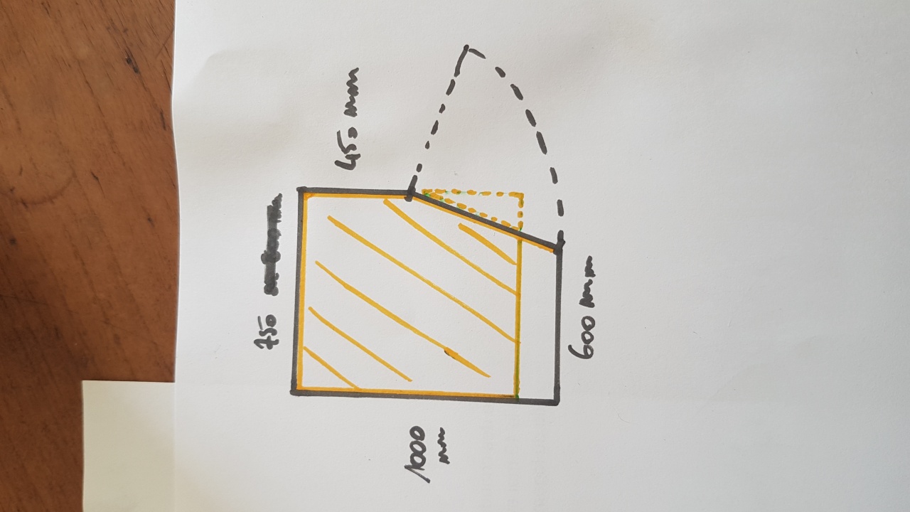

Je prévois d'installer une douche fundo primo a écoulement vertical selon le plan ci joint.
Je pensais choisir un receveur de dimension 750*900mm, en recouper un triangle au niveau de l'entrée de douche et carreler a plat sur le reste de la surface. J'ai vu qu'il ne fallait pas supprimer plus de 20% de la surface du receveur, cependant je me posais la question quant à la forme de la découpe. Mon cas peut il poser des problèmes?

15/05/2020 à 14h05
votre configuration est réalisable mais attention, en, coupant et en "rentrant dans la pente" vous créez un point bas d'environ 10 mm plus bas que le reste du receveur.
Ceci devra être compensé à la colle à carrelage pour que tout le périmètre du receveur soit au même point haut une fois carrelé,
