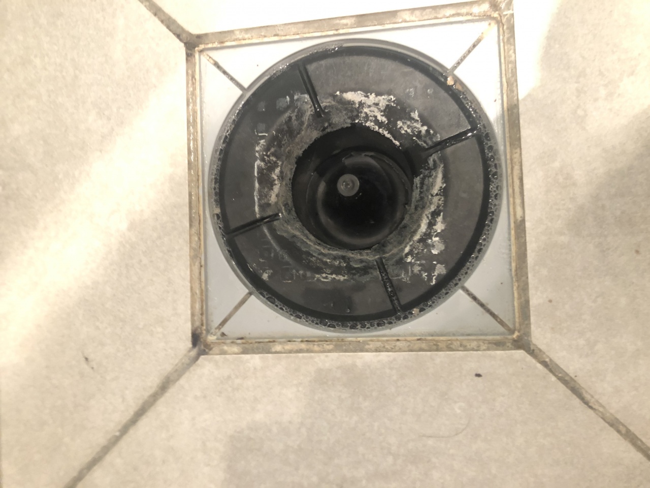

Demontage Wedi Fundo Plano Douches à l'Italienne
Je n'arrive pas à démonter le syphon de ma douche afin de la nettoyer.
J'ai essayé de pousser le truc au milieu et de tirer le machin noir mais rien à faire.
Merci

02/01/2020 à 15h01
la partie centrale pointue noire est solidaire du receveur.. donc fxe.
C'est le couvercle en son centre que l'on doit basculer pour décliper.. mais il doit être ici bloqué au calcaire .. lisser air du vinaigre blanc  dessus ..
