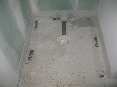

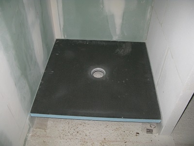

je vais poser un receveur à carreler Wedi en 90x90cm. J’ai lu quelques discussions sur le forum et j’ai 3 questions à poser :
1)  La dalle en mortier maigre que je vais réaliser sous le receveur fera environ 6 cm d’épaisseur. J’ai prévu une désolidarisation périphérique de cette dalle (voir photo en PJ). Faut-il aussi prévoir une désolidarisation dessous la dalle par rapport au plancher brut à l’aide d’un film polyane ?

Je suppose qu'il faut démarrer par positionner précisément le corps de syphon en l'entourant de mortier. Puis aligner la dalle au niveau du syphon en enlevant 3 mm pour la colle.

1) La chape se pose directement sur la dalle, il suffit d'humidifier le béton avant la pose de la chape.

3 ) La solution avec les panneaux wedi est la plus rapide et la plus sûre.
Votre description de pose est parfaite
