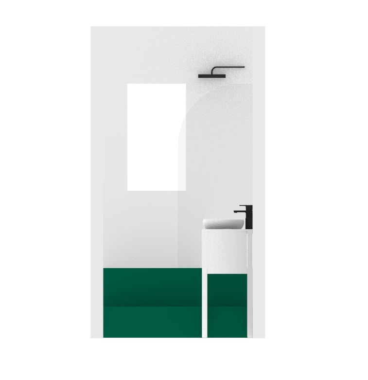

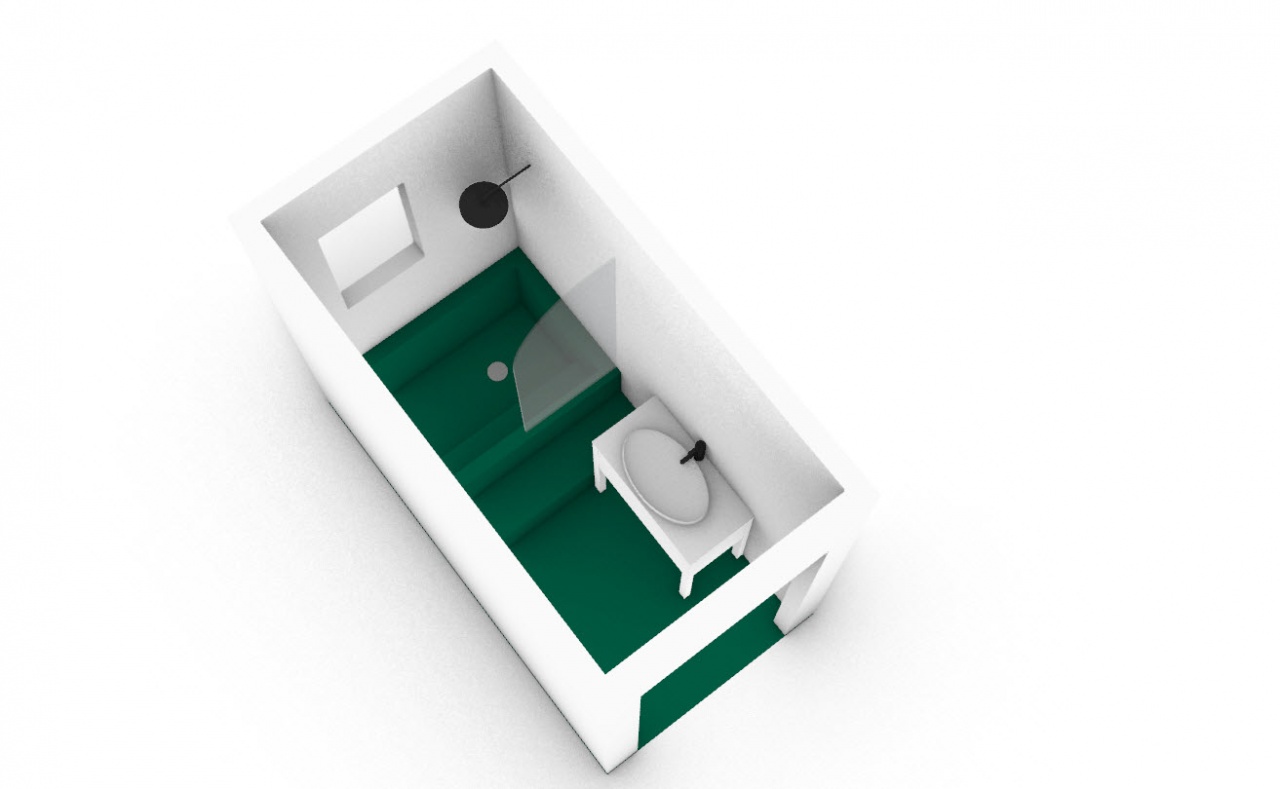

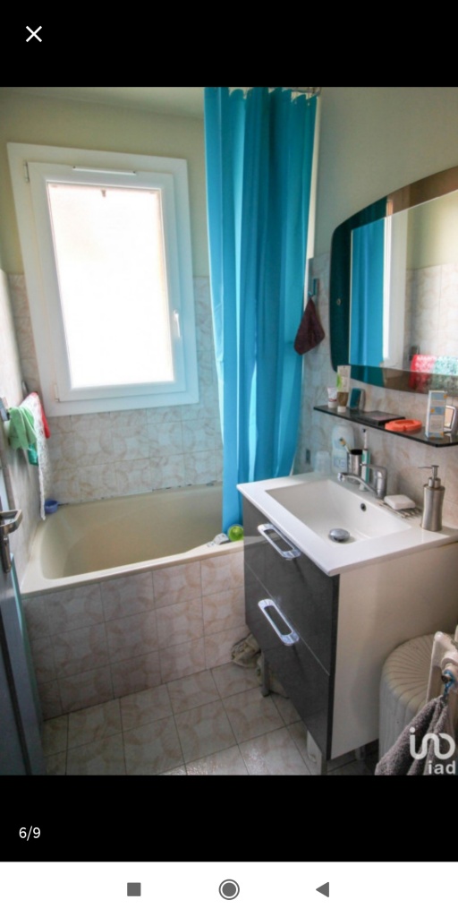

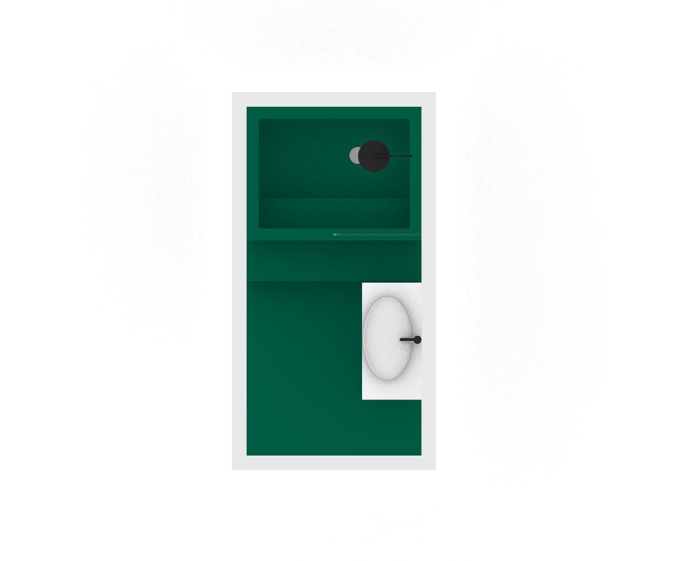

Bonjour, Je souhaiterais rénover entièrement ma salle de bain. Aujourd'hui, celle-ci est composée d'une petite baignoire vintage et d'un meuble/vasque, la pièce mesure 1,20m de large et 1,80m de longueur (voir photo en PJ).  J'aimerais savoir si une douche/baignoire est réalisable avec votre produit Wedi. Vous trouverez ci-joint des plans de principe, l'idée serait d'avoir une douche entièrement étanche avec un rebord suffisamment haut pour pouvoir l'utiliser comme baignoire. Je ne sais pas si cela est réalisable par rapport à la pression de l'eau une fois le bac rempli.
Savez-ou me dire si cela est réalisable, et si oui, me donner une idée de délai/prix?
