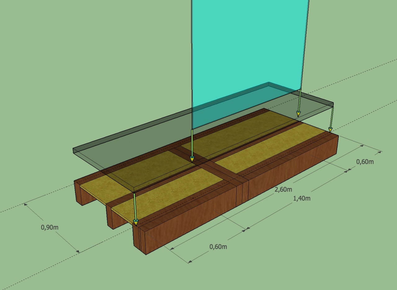

Je souhaite réaliser une douche double de 260cm par 90cm. Deux entrées latérales séparées par une paroie vitrée. La pose sera sur plancher ctbh 22 posé à fleur de solives. L'évacuation serait centrée idéalement.
La vue jointe devrait je l'espère décrire au mieux le problème (les 3 murs qui entourent la douche sont volontairement omis).
J'ai pensé étendre un fundo ligno par deux plaques au niveau des entrées, mais ces extensions seraient horizontales et ne permettraient pas l'écoulement des projections.
Pourriez-vous me conseiller une solution pour un receveur d'une telle taille capable d'accueillir une paroie de douche ?

cher monsieur,
Les dimensions que vous évoquez la nous amènent sur un fundo ligno à des cotes sur mesures.
Par ailleurs la question demeure avec un écoulement centre de savoir ou vous allez placer votre écoulement car le wedi fundo ligno à une zone renforcée de 40 mm avec son écoulement au dessous qui ne peut être à la verticale d'une solive.
il est tout à fait possible de nous communiquer des plans pour chiffrage via négoce.
je vous communique le guide pratique des receveurs de douche qui vous éclairera sur le produit wedi fundo ligno.

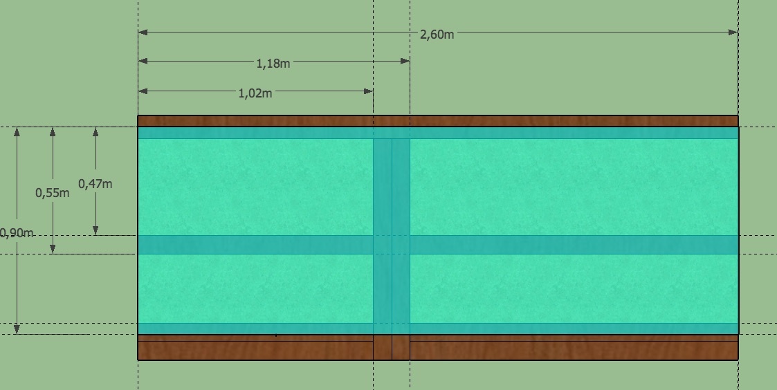

Je vous communique le plan comme proposé.

L'embase carrée de renfort centrée sur l'écoulement qui doit être prise dans un chevêtre ( voir guide) fait 338x338 mm,
un wedi fundo ligno avec écoulement (compte tenu de vos solives) dans le petit rectangle supérieur gauche ou inferieur gauche me paraît la bonne solution,
je vous propose de prendre contact avec un de nos revendeurs proche de chez vous et de faire chiffrer ce receveur sur mesure à notre service coommercial
