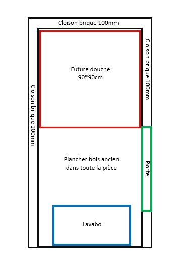

Merci pour votre réponse. Veuillez trouver un plan de la salle de bain.
Cette dernière est dans une petite pièce dont les murs sont en brique. Le plancher ainsi que les murs sont stables, le plancher et le solivage ne fléchissent pas. J'ai entreposé un radiateur fonte de 180KG + et je n'ai pas noté de déformation quelconque. Selon l'artisan venu voir le chantier, cela lui semble possible car bien que la maison a travaillé dans le temps, la structure est désormais stabilisée et ne devrait pas bouger pour les décennies a venir, sauf gros imprévu. L'installation d'une dalle OSB Classe 4 au sol sous le receveur est aussi envisagée pour stabiliser le sol de la pièce. Merci.

22/08/2017 à 09h08
bonjour,
ceci est une bonne nouvelle vous allez donc pouvoir réaliser votre receveur de plein pied,
je vous joins la doc de mise en œuvre sur plancher bois, voir page 30 pour le wedi Fundo Primo.
