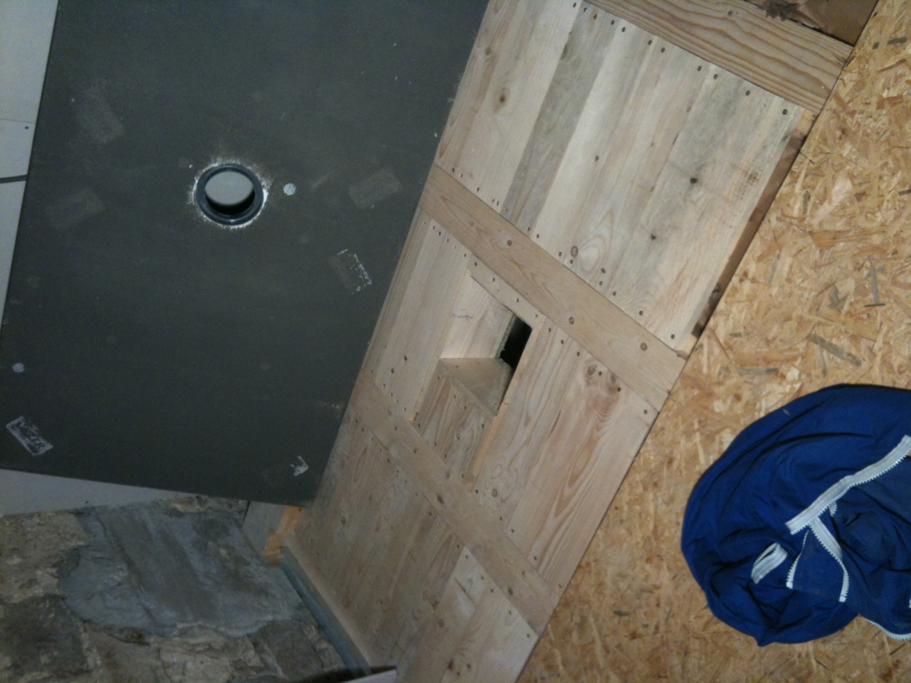

je souhaite réaliser une douche italienne sur un plancher bois avec un receveur wedi de taille 190x90x45. apres avoir visionné plusieur de vos vidéos j'aimerai être sur de la méthodologie.
collage du wedi sur plancher bois :
1- ma douche étant au dessus de mon garage j'ai réalisé une trappe de visite au niveau de l'évacuation que je fixerai par dessous.
2- il faut utiliser un primaire d'accroche sur le bois. quel type? marque? reference?
3- il faut coller le wedi par double encollage. quelle type de colle? marque reference?
4 dois je impérativement visser le wedi comme lu sur un forum? quel type de vis+rondelle?
je compte ensuite mettre de l'OSB en affleurement avec mon wedi + une natte pour carrelage sur l'OSB pour avoir une douche au niveau de mon sol.
je viens de découvrir que je peux réaliser les parois de ma douche avec des panneaux wedi, quel format de panneau dois je prendre? et quels sont les précautions et avantage par rapport à du place marine? sachant que je compte monter une ossature métal pour place.

1) Appliquer un primaire spécial bois ( type Mapeprim SP de Mapei) sur votre  support à l'aide d'un rouleau.
2) Mise en oeuvre du receveur wedi par double encollage ( utiliser un peigne en denture 10 mm, ou demi-lune sur le support + beurrage en sous face du receveur avec une spatule lisse) en utilisant une colle bi-composante ( poudre + latex) type Elastorapid de Mapei.
3) il ne faut pas visser le receveur sur votre support bois.
4) Pour vos murs le panneau wedi est idéal car il est complétement étanche, léger et simple de mise en oeuvre. Sur une ossature métallique vous devez fixer des panneaux en épaisseur de 10 ou 12,5 mm d'épaisseur. La fixation se fait avec des vis à placo +  des rondelles wedi pour éviter que la tête de vis traverse le panneau. Chaque jonction de panneaux, ainsi que que la jonction receveur/ cloisons est traitée avec la bande étanche wedi ( rouleau de 10 ml)
Le collage de la bande se fait soit avec une colle à carrelage en poudre de type C2 type keraflex de Mapei, soit avec un SPEC ( système de protection à l'eau sous carrelage) type Mapegum de Mapei. Le SPEC est prêt à l'emploi, et a un pouvoir collant supérieur à une colle C2.
