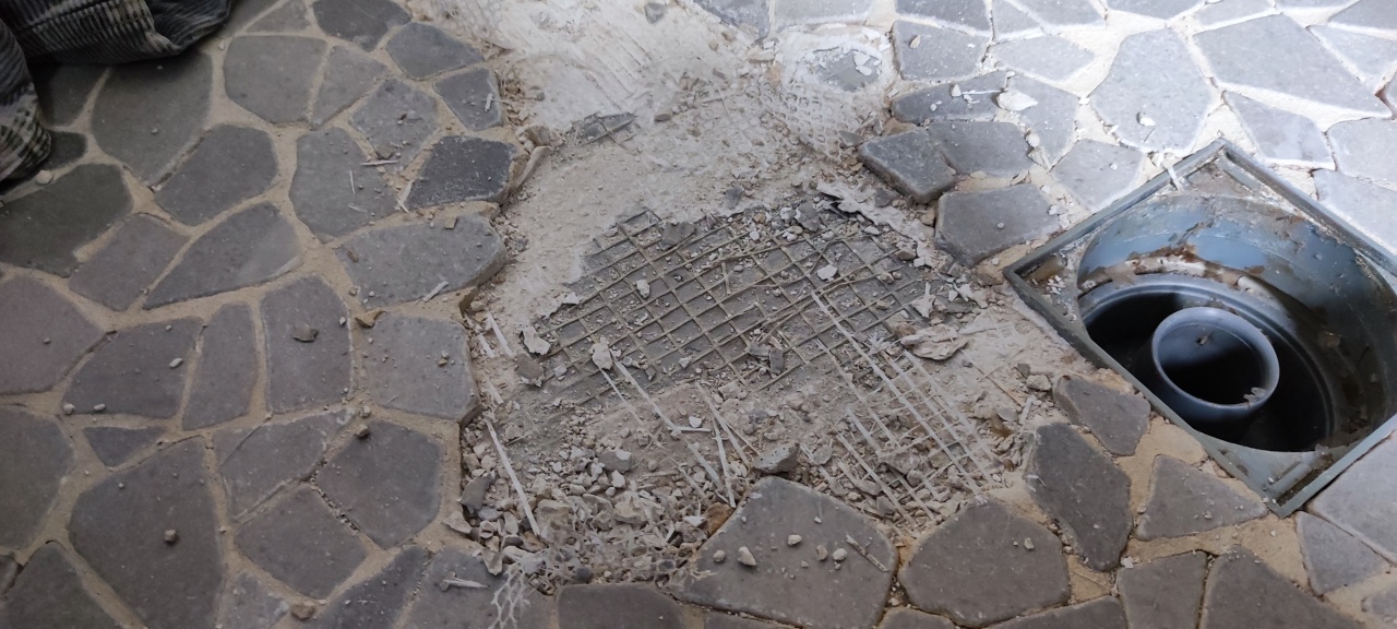

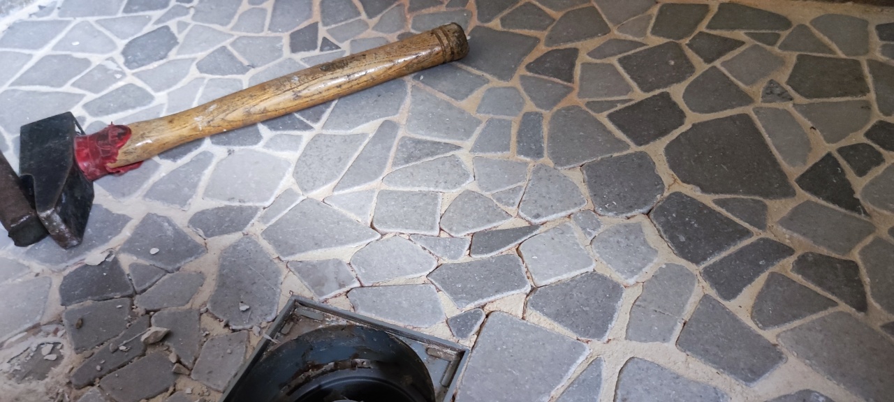

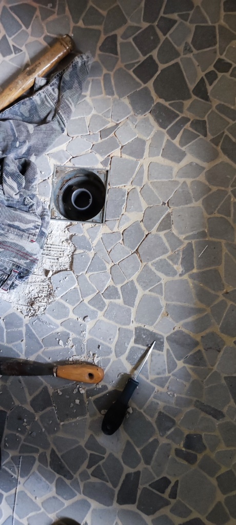

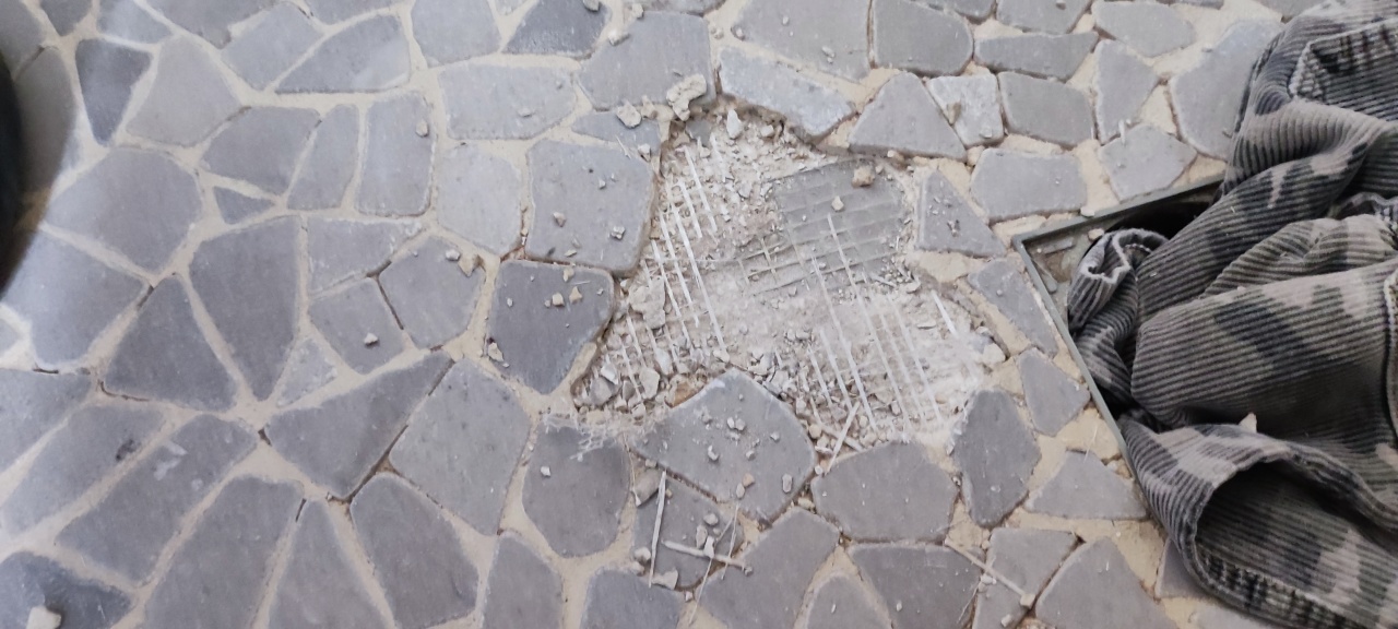

BonjourJ ai acheté une maison équipée d un douche à l italienne il y a 5 ans. Les joints entre les galets se désagrègent (mauvais type de joint à mon avis et certain joint trop fin) et l eau ressort entre les galets quand  on marche dessus.
 J ai commencé à retirer quelque galets pour voir l état en dessous, pour moi assez propre pas de traces noir.
Ce que je compte faire- retirer tous les galets et les traces de colle-poser une natte d étanchéité sur le receveur, refaire  des bandes d étanchéité sur les 15  cm du carrelage mural-recarler le sol en carreaux de 5x5-refaire une speudo plinthe en carrelage sur les bas des murs
Est ce que pour vous cette réparation est valable? Merci par avance de votre réponse.

je suis embêté dans la mesure ou le receveur n'est pas un de nos produits.
Sur un receveur wedi étanche dans la masse il suffira de refaire un tir à zéro donc de relisser en suivant les pentes le receveur.
Sur un autre modèle si pas étanche il vous faudra réétancher par le dessus tout le receveur… avec un SEL type wedi 520  par exemple mais pas un Spec.

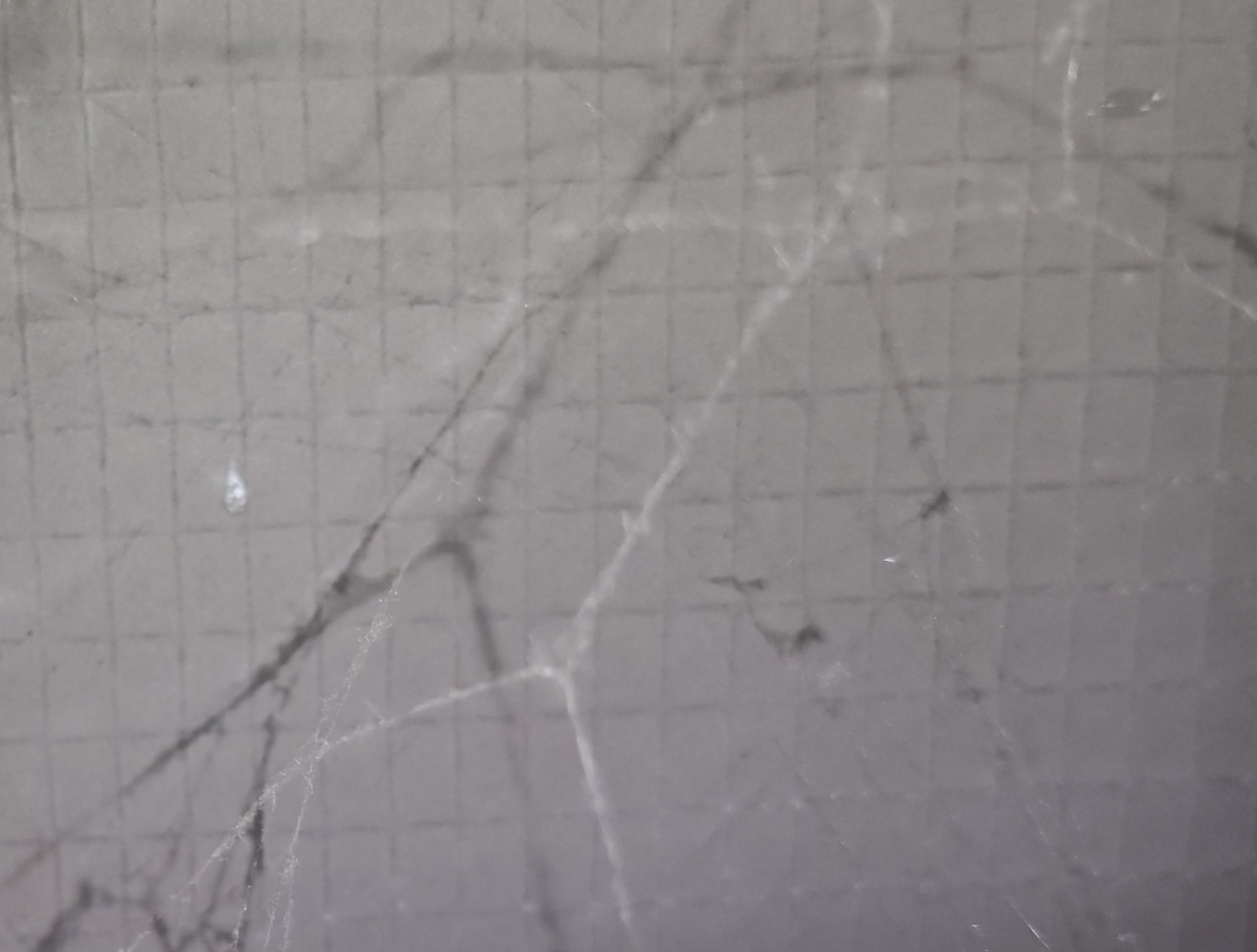

Le wedi 520 est une colle pour la natte wedi subliners dry? Où je dois d abord faire le sel au wedi 520 puis une colle et ensuite la natteJe vous joint une photo du receveur par le dessous pour me confirmer que ce n' est pas un de vos receveur

le SEL wedi 520 me parait plus adapté pour cette pose car il est liquide et nous avez ici des pentes ….une natte n'est pas formée en pentes réparties..
