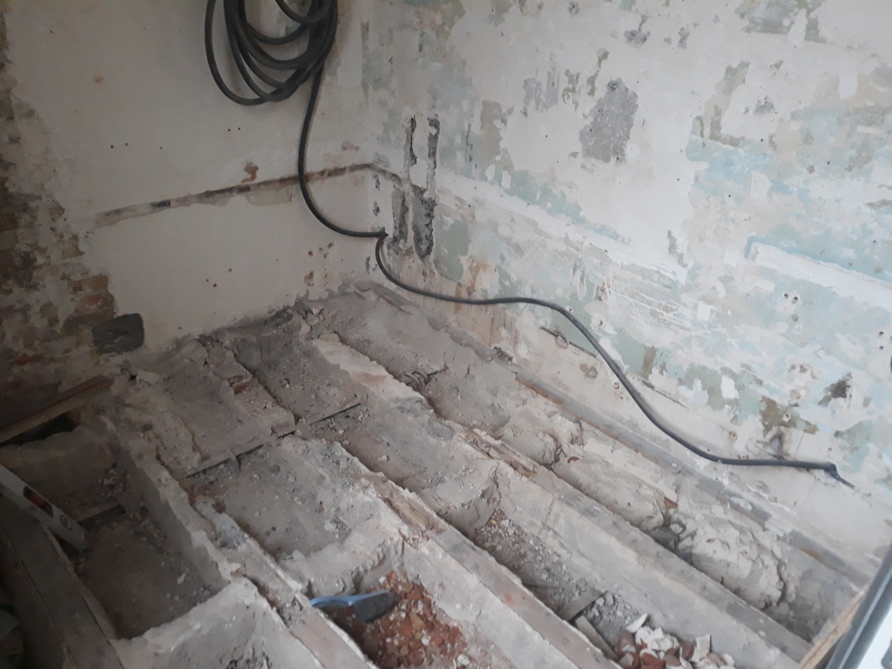

Je refais complètement la salle de bains d'une maison années 30 (voir photo) et je m'oriente vers le Fundo Primo. Mon sol est à refaire complètement donc autant mettre le Primo qui est plus épais que le Ligno. Je vais poser un plancher OSB de 22mm pour le sol et créerai un autre support OSB environ 4cm plus bas pour accueillir le receveur.
Je me pose les questions suivantes:
- je compte mettre un Ditra25 sur le plancher OSB pour désolidariser le carrelage; j'ai vu la solution Dry & Flex mais celle ci a l'air moins solide en cas mouvement du plancher bois (elle fait 0,87mm alors que le Ditra fait 3mm); votre avis technique?
- Wedi préconise de mettre Dry & Flex à la jonction plancher/receveur. Côté plancher, dans le cas où je prends du Ditra, faut il coller le Dry & Flex sur le Ditra, ou sous le Ditra ?
- comme je dois câler mon support receveur à la bonne profondeur par rapport au plancher OSB, quelle épaisseur de colle faut il compter lors du collage du receveur sur son support ? 3mm?
- j'ai vu sur les vidéos qu'il fallait noyer l'avaleur dans un mortier. Dans mon cas, celui ci serait plutôt suspendu au dessous du receveur. Est ce OK ou faut il que je confectionne quand même un encadrement pour noyer l'avaleur?
- je pense mettre un OSB 18mm (au lieu du 22 pour le plancher) pour supporter le receveur, car avec du 22mm je n'aurai que 3mm de marge avec une sortie siphon horizontale (j'ai vu environ 25mm entre la sortie PVC et le dessous du receveur); est ce OK ou vaut il mieux avoir du 22mm ?
Merci par avance pour vos conseils.

Les deux produits sont sous avis technique du CSTB , mais de conception différente, l'épaisseur n'est pas un critère.
- " Wedi préconise de mettre Dry & Flex à la jonction plancher/receveur. Côté plancher, dans le cas où je prends du Ditra, faut il coller le Dry & Flex sur le Ditra, ou sous le Ditra ? " :
Vous choisissez un ou l'autre produit , le plus important est de faire une remontée de 5cms sur notre receveur. Notre solution étant fine, c'est un avantage.
-"  comme je dois caler mon support receveur à la bonne profondeur par rapport au plancher OSB, quelle épaisseur de colle faut il compter lors du collage du receveur sur son support ? 3mm? ":
On prévoit 5mm de colle sur plancher( avec un peigne de 10mm) et 3 mm en beurrage sous receveur... une fois comprimé vous êtes à 5mm.
- " j'ai vu sur les vidéos qu'il fallait noyer l'avaleur dans un mortier. Dans mon cas, celui ci serait plutôt suspendu au dessous du receveur. Est ce OK ou faut il que je confectionne quand même un encadrement pour noyer l'avaleur? ":
ll est impératif de sceller votre corps de siphon. Si il est juste suspendu il peut se détacher à tout moment,
- " je pense mettre un OSB 18mm (au lieu du 22 pour le plancher) pour supporter le receveur, car avec du 22mm je n'aurai que 3mm de marge avec une sortie siphon horizontale (j'ai vu environ 25mm entre la sortie PVC et le dessous du receveur); est ce OK ou vaut il mieux avoir du 22mm ? " :
18 mm me parait léger..
mais votre OSB peut être placé entre lambourdes sur tasseaux...pour faire une surface continue à fleur au niveau des lambourdes..
