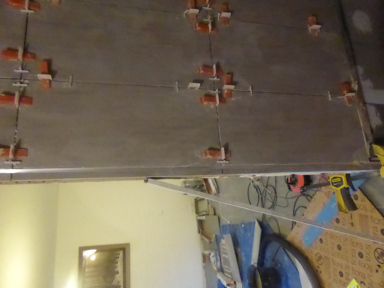

Mr Dumas,
Comme vous le constaterez avec la photo ci-jointe j'ai pratiquement terminé la douche suivant vos conseils. Le receveur est lui-même posé sur des panneaux qui sont au dessus d'une chape.
Note: vous pourriez d'ailleurs ouvrir un forum avec les photos de toutes les réalisations d'après vos conseils... Ça pourrait donner des idées à d'autres.
Question:
Pour poser une paroi de douche, j'aurais la solution classique de fixer un profilé vertical en le fixant à travers le carrelage et panneaux Wedi dans les plots de colle par des chevilles à frapper, mais je pensais à une autre solution qui éviterait l'utilisation d'un profilé et serait plus esthétique : réaliser, lors de la pose du carrelage, une rainure de 12mm de large (le fond de la rainure serait donc le panneau wedi) que je remplirais de colle 610 dans laquelle je viendrais enchasser (encastrer) la paroi de verre (de 8mm). Je mettrai des petits guides de 2mm (croisillons) pour que la paroi vienne se mettre au milieu de ma rainure de 12mm ce qui permettra à la colle de bien se mettre sur les 2 côtés de la paroi encastrée. Étanchéité totale. J'enlèverai la colle qui débordera de la rainure. La paroi serait aussi fixée au bout soit par un profilé que j'attacherai au plafond ou au mur (classique).
Que pensez vous de l'enchassement de la paroi ?
Cette solution me permettra aussi de simplement acheter une vitre 8mm sécurité (bien moins cher que ces parois qui n'ont comme valeur ajoutée que les profilés).

Oups, j'avais pas fini mon message, une autre solution serai d'encastrer un profilé alu vertical en suivant le même mode opératoire (collé dans une rainure) et la parois viendrait s'insérer dans ce profilé (rempli de colle, etc).
Merci, bien cordialement,
Francis
27/10/2013 à 06h10
Je vous conseille la deuxieme solution, veillez à bien coller le profilé dans l'engravure avec le mastic polymère wedi 610. Nettoyer le surplus de polymère rapidement avec un solvant type acetone.
Pour le joint entre le profilé métallique et le carrelage vous devez utiliser un joint époxy, car un joint ciment ne va pas adhérer sur le profilé.
Félicitations pour votre travail.
Francis Dumas, Wedi France

Mr Dumas,
Je ne suis pas certain d'avoir bien compris.
1)" veillez à bien coller le profilé dans l'engravure avec le mastic polymère wedi 610"
Est ce que je réalise aussi une gravure dans les panneaux ou seulement dans le carrelage ? Le carrelage devrait être suffisant ?
2) "Pour le joint entre le profilé métallique et le carrelage vous devez utiliser un joint époxy, car un joint ciment ne va pas adhérer sur le profilé."
Est ce que je pourrais me contenter du 610 (pas d'epoxy) qui colle très bien tant au profilé qu'au grès.
3) Je pensais mettre un profilé de largeur intérieure légèrement supérieure à l'épaisseur de la parois de 8mm, soit 12mm, pour pouvoir mettre la colle 610 qui formera un film de colle des 2 côtés de la paroi (de 2mm) dans le profilé, correct ?
De même, pour l'engravure, sa largeur devrait être aussi supérieure à la largeur du profilé ? Soit dans ce cas là largeur extérieure du profilé + 4 mm (2mm chaque côté pour laisser un film de colle)?
Cordialement et merci,
Francis
01/11/2013 à 10h11
Ce n'est pas nécessaire de réaliser une engravure dans le panneau. Le profilé peut aussi être fixé sur la carrelage, ou collé avec le mastic 610 directement sur le carrelage.
Le profilé ne doit pas être plus large que la paroi en verre, le collage se fait dans le profilé, on ne doit pas voir de la colle sur les côtés du profilé.
Si vous optez pour la pose du profilé dans l'épaisseur du carrelage, il vous sera plus simple de réaliser les joints de chaque côté du profilé avec de l'époxy, car le polymère 610 n'est pas simple à nettoyer.

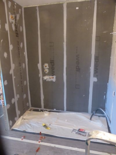

Mr Dumas,
Voilà le profilé alu encastré dans le carrelage, collé sur le Wedi et dans le carrelage. Joint encore à faire.
Merci.
Ca sent la fin de ce projet.....enfin...
Francis
