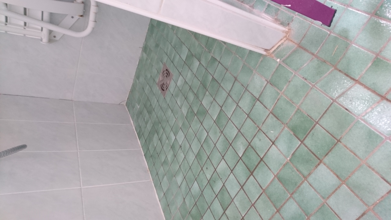

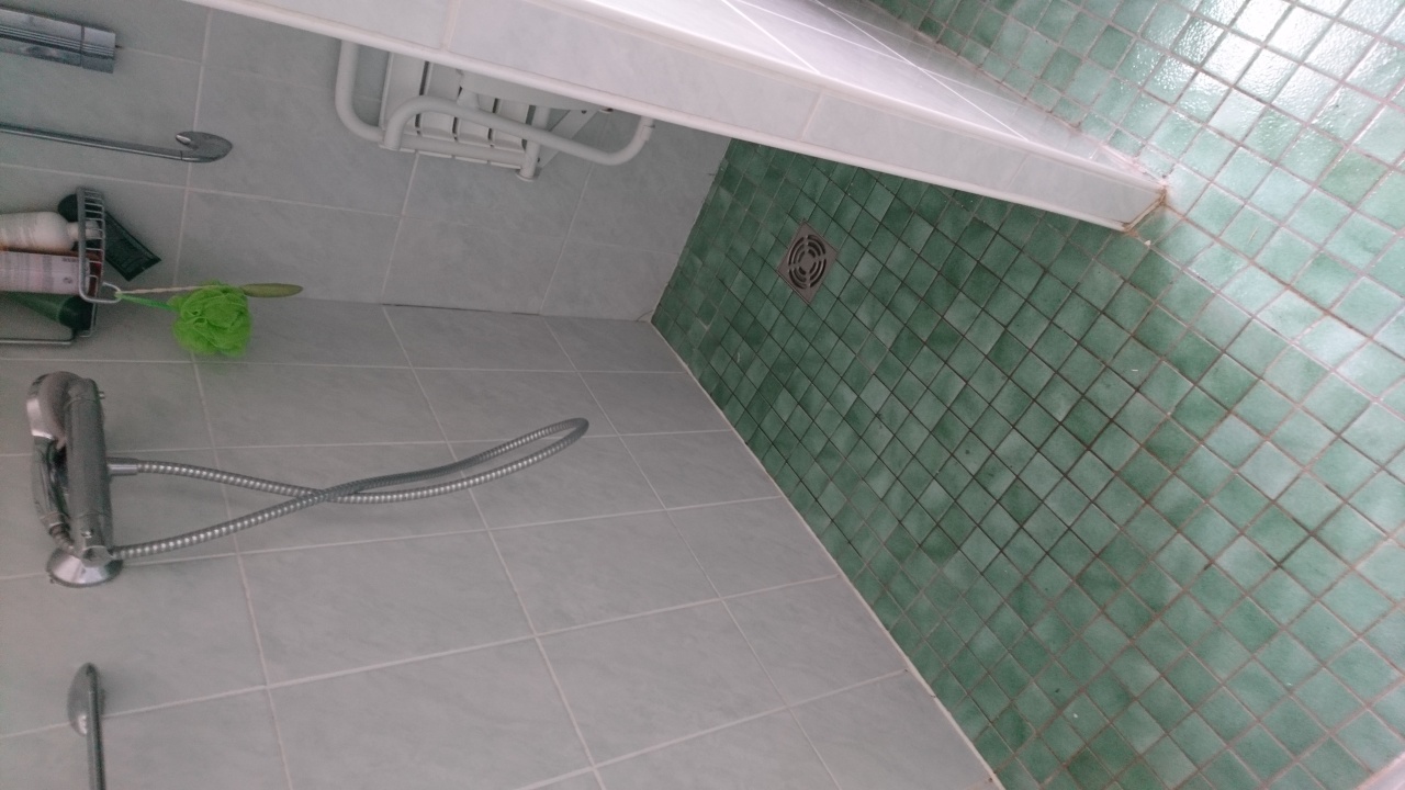

Bonjour. Je souhaite refaire ma salle de bain avec douche à l'italienne légèrement surélevée. La conception doit avoir 9-10ans et le carrelage choisi par les anciens propriétaires me sort par les yeux. Dans l'idéal je souhaiterais enlever tout le carrelage et recarreler. Est ce possible de tout enlever sans abîmer le support wedi et son étanchéité ? Si le support s'arrache avec les carreaux, est il possible de réagréer et refaire une pente correcte ? Sinon quelle est la solution ?
Je ne vois pas comment carreler par dessus car la grille ne serait plus au bon niveau.
Merci par avance pour vos conseils !

bonjour,
si on retire les carreaux, on risque de toucher les bnandes d'étanchéité entre receveur et mur..
Pourquoi ne pas recareller sur caraeau ?
