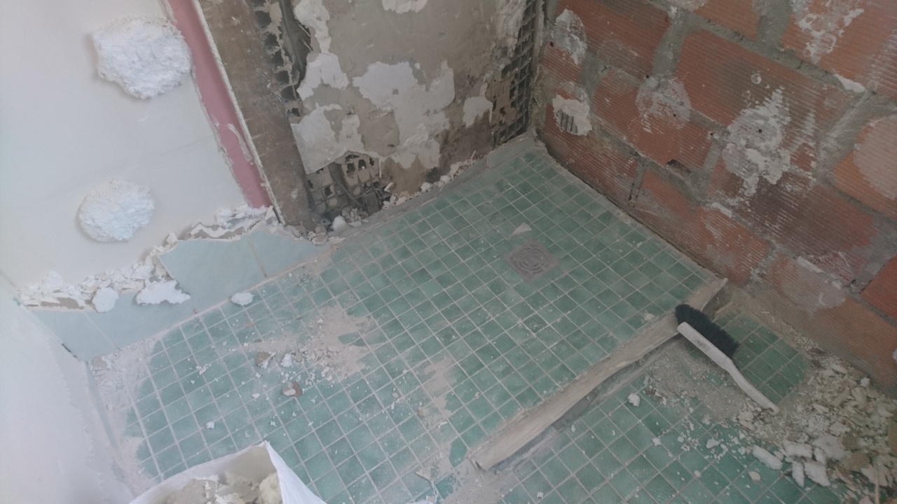

Bonjour, suite à un problème d'étanchéité au niveau des murs de ma salle de bain, nous avons déposé le carrelage mural. Le placo est parti avec... Afin d'éviter que le problème revienne, je souhaiterais recouvrir les murs avec du wedi. Puis-je directement coller le wedi sur le reste de la cloison alvéolaire ou vaut il mieux remettre du placo avant ? Pour le mur en brique donnant sur l'extérieur, une petite couche de polystyrène isolant a été enlevée. Faut il en remettre une ou le wedi peut servir d'isolant pour le froid ?

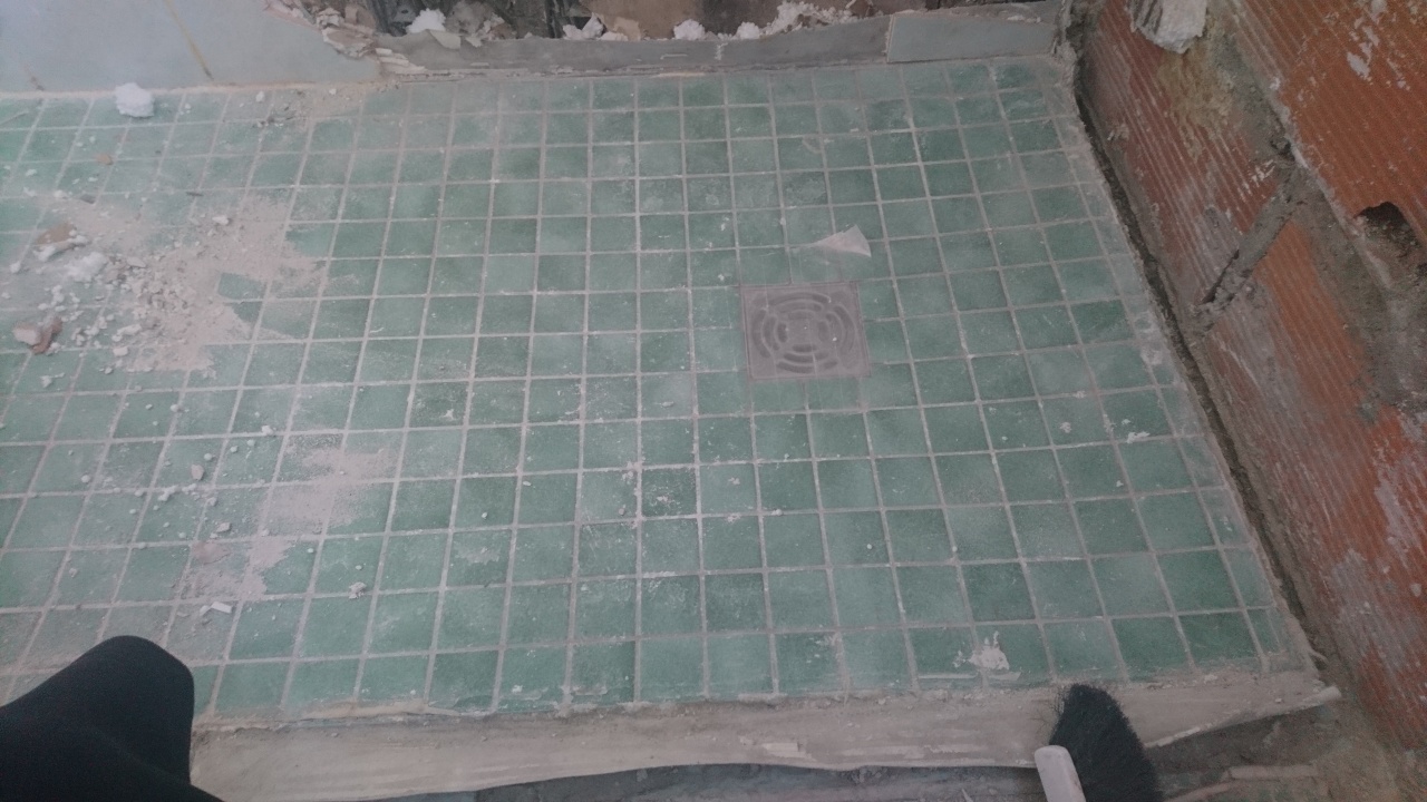

J'ai ensuite besoin de conseils pour l'étanchéité murs-sol. Je souhaiterais ds la mesure du possible, conserver le bac de douche existant, et le recouvrir de béton ciré poir l'esthétique. Les bandes de jonctions existantes ont été abîmées lors du retrait des carreaux. Comment refaire l'étanchéité du bac ? Puis je remettre des bandes sur les carreaux ? En les noyant dans le mortier qui va gommer les joints par exemple ? Quelle est la meilleure option ? Par avance merci.

Photos du chantier..

vu l'Etat du mur il va vous falloir partir avec des panneaux wedi en 40 ou 50 mm pour faire des supports autoportants et isolants..
Coté receveur les bandes étanches doivent être recollées au mur en wedi. Pb elles semblent coupées en tête de receveur ?
Sinon la solution et de retirer un rang de carreau sur receveur et les refaire proprement..
enfin la finition béton ciré est à risque car il faut l'étancher compléter par le dessus… pourquoi pas recarreller ?

 Bonjour et merci pour votre réponse.
Effectivement l'ancienne bande d'étanchéité est coupée sur un des côtés du receveur. Je vais donc enlever quelques carreaux autour du receveur pour en remettre une si cela n'est pas possible de la remettre sur le receveur deja carrelé. Le retrait de quelque carreaux ne va pas endommager le receveur ?
Sur le mur en brique rouge, si je met uniquement du wedi 40 ou 50mm, cela isolera-t-il aussi du froid ? Avant il y avait du placo avec du polystyrène blanc.
Pour le receveur, jai pensé recouvrir les petits carreaux avec du beton ciré pour la faible épaisseur. Si je recouvre avec un carrelage, la grille d'evacuation ne sera plus du tout au meme niveau.. Le kit béton ciré prevoit plusieurs couches dont un bouche pore et un vernis après le béton pour la résistance à l'eau..
18/06/2019 à 17h06
- notre panneau est un isolant (polystyrène extrudé) supérieur au polystyrène expansé; nous avons un R de 1,45 en panneau de 50 mm.
- la solution peut être de retirer tous vos carreaux, refaire un tir à zéro pour resurfacer le receveur à la colle à carrelage, refaire les bandes étanche et recarreler.
- un béton ciré ( tjs sur carrelage) suppose un vernis parfait sinon l'eau s'engouffre sous le vernis
