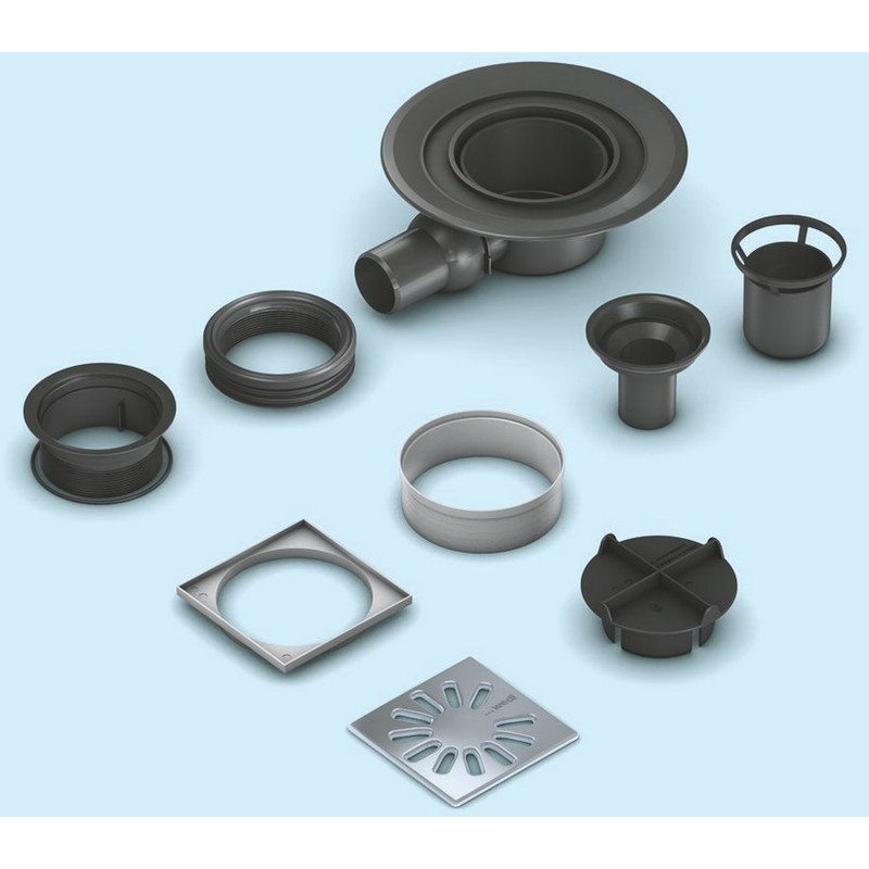

J'ai installé un siphon Wedi Fundo horizontal (voir image attachée). Comme indiqué dans la notice d’installation j’ai créé un compartiment dans mon plancher bois et ai scellé le siphon dans la chape. Néanmoins une chose me torture l’esprit. Lors de la mise en place de la chape j’ai fait pivoter un peu le siphon sur la rotule pour bien tasser la chape sous le siphon. Le siphon s’est alors déboité au niveau de la rotule. J’ai nettoyé la chape dans les deux parties de la rotule avec un chiffon et ai remboité les deux parties. J’ai désormais peur d’une fuite au niveau de la rotule et me demande si je n’aurais pas mieux fait d’encoller les deux parties de la rotule.
L’étanchéité au niveau de la rotule est-elle mécanique (pente, …). Le fait que les deux parties soient emboitées garantit-il l’étanchéité ?

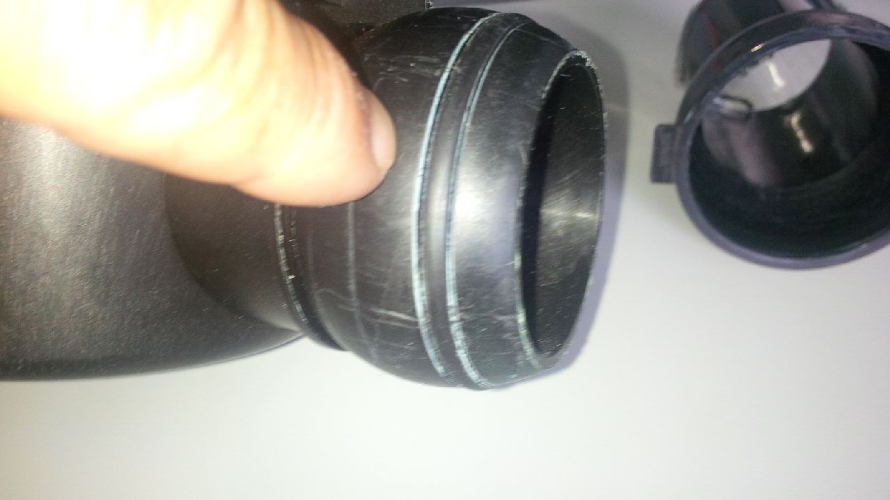

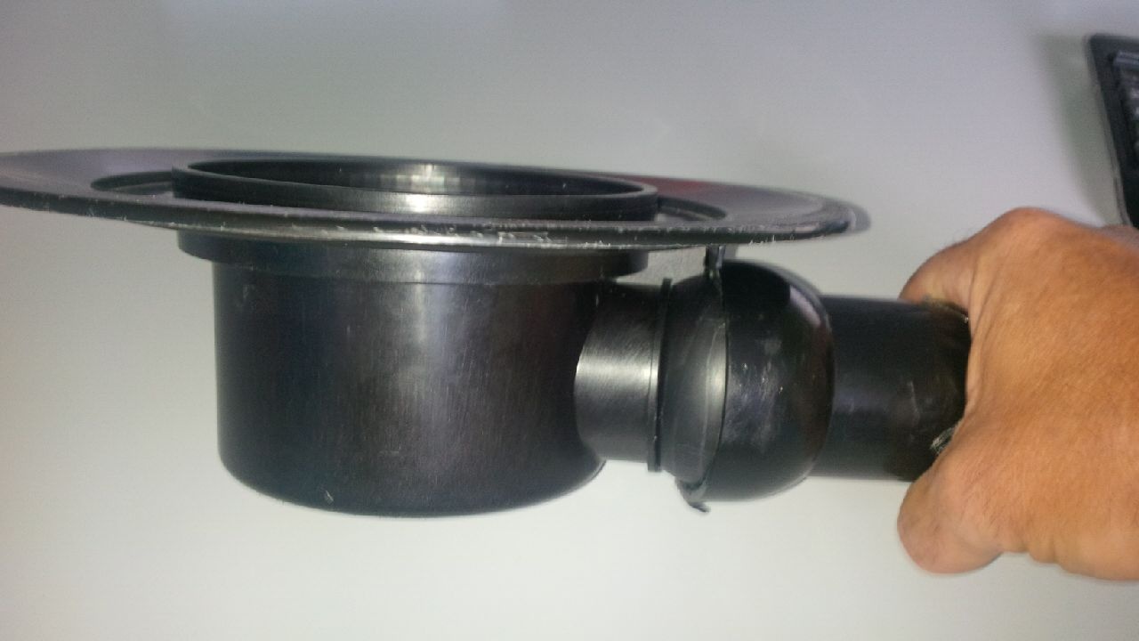

Pour vous rassurer, il y a bien un joint torique et celui ci est très fortement pris sur la partie male du siphon ( voir photos) . Il n'est normalement pas possible de l'enlever ou de le faire bouger.
Si cette opération de démontage n'a eu lieu qu'une fois cela ne doit pas avoir de conséquences.
