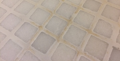

Depuis 1 mois, nous constatons des problèmes de joints sur notre receveur de douche italienne, réalisée au mois de juillet de cette année:

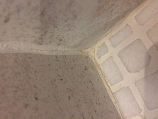

- Des microfissures apparaissent le long du receveur et entre le mur.
- Les joints se colorent également à proximité de la partie évacuation et présentent également des micro-fissures (cf. photos jointes)

- Devenons nous refaire l'intégralité des joints et les remplacer par un joint EPOXY. Est ce que refaire les joints avec l'ancien joint ne risque pas de reproduire le même problème. L'artisan en question n'est pas très "motivé" pour refaire l'ensemble des joints.
- Est ce qu'un joint EPOXY risque-t-il de reproduire ce même type de fissure étant donné qu'il s'agit de la Mosaïque.

pour vous répondre effectivement nos receveurs sont étanches dans la masse et les bandes d'étanchéité permettent une remontée parfaitement étanche avec le mur qui doit lui même l'être.
- un pb de fissuration, couleur ou pose pas très esthétique de joints peut être reprise sur nos produits..
- un joint époxy est une très bonne solution car totalement étanche et ne noircissant pas..
Mais le poseur doit maitriser cette technique notamment pour ce qui est de travailler par petites surfaces nettoyées à l'avancée.( l'époxy commence à sécher en 40 minutes et doit donc être nettoyée ds ce laps de temps)
Par ailleurs je suis interloqué par les points noirs sur les panneaux verticaux.. est ce une tiente de peinture ou avez vous des pbs d'étanchéité en partie verticale ?

Le points noirs sont des éléments du carrelage qui donne un effet moucheté. C'est vrai que l'on pourrait avoir l'impression qu'il y a un problème d'étanchéité sur les murs verticaux.
Par rapport à votre expérience, pensez-vous que sur le WEDI il soit nécessaire de refaire tous les joints pour des raisons d'étanchéité ou uniquement ceux qui sont fissurés ou présentant une coloration.
Ou alors, est ce que refaire les joints en surface (1 ou 2 mm) serait suffisant uniquement pour avoir un aspect esthétisme.

- pour les carreaux avec effet moucheté je préfère... mais c'est gag ! on s'y tromperai sur la vue en zoom,
- pour les joints.. il faut les reprendre, comme cela vous réglez définitivement le pb.. de plus l'époxy vous assure un non noircissement dans le temps ..
