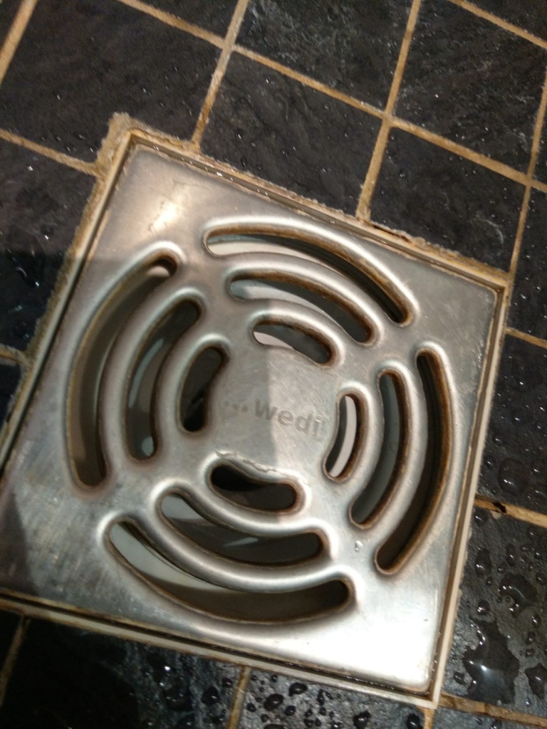

Le joint torique de l'évacuation de douche WEDI a cédé et ma femme l'a jeté. Je cherche donc à le remplacer mais :
- je cherche à connaitre le format précis du joint
- il n'y aucune référence de ce type dans les magazins casto ou leroy merlin.
Il s'agit d'une bonde de douche italienne carrée 12x12cm. Le diametre du joint torique devait être de 9cm et assez peu épais comme un gros elastique noir.
Merci de m'aider à trouver le bon produit, là la douche fuite.
Cordialement

02/10/2020 à 14h10
le joint que l'on peu changer est celui torique du bouchon anti odeur,
mais ce joint n'est en aucun cas lié de près ou de loin à un pb de fuite,
avez vous une fuite et ou ?

Erwanmaire
02/10/2020 à 15h10
Bonjour
Est-ce que je peux avoir les dimensions de ce joint ?
Ca a peut être rien à voir mais notre voisin du dessous a de l'eau qui coule chez lui au niveau de notre douche, et cela correspond au jour ou on a nettoyé la bonde et jeter cet "elastique" cassé. C'est lié en tout cas à l'évacuation de la douche car sans douche, pas de fuite.
05/10/2020 à 11h10
pas de pbs pour vous donner la référence du joint à recommander,
je me permettait juste de vous faire remarquer que ce ne peut être l'origine de votre fuite, et je voulais vous aider à cerner l'origine de votre pb.
Pour un siphon DN50 :
 diam 75 mm
ref 077200012
Pour un siphon DN40 :
diam 72 mm
ref 077200013
Respectueusement,
ER

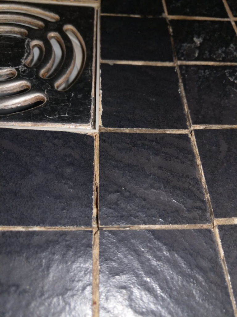

Erwanmaire
05/10/2020 à 12h10
Bonjour merci pour votre message.
Après quelques tests il semble que le problème vient du carrelage autour de la bonde qui est abimé avec des joints qui s'effritent.
Cordialement

Erwanmaire
06/10/2020 à 11h10
Bonjour
Vous n'avez pas avec la clé wedi tenté de desserrer la valve à vis par le dessus du receveur ?
=> Non. De quoi s'agit-il ? Quel est le résultat attendu si l'on resserre ou desserre cette valve à vis ?
Car des joints qui se délitent n'explqiuent pas une fuite chez le voisin,
=> Même s'ils sont dans cet état (cf photo) ?
=> J'ai fait un test en protégeant le carrelage et en faisant couleur de l'eau longtemps directement dans la bonde et j'ai pas de fuite chez le voisin.
06/10/2020 à 14h10
- vos joints effectivement sont absents, mais le receveur est étanche dans la masse donc cela n'a pas de consequences
- si l'eau ne coule pas au niveau du corps de siphon cela signifie qu'elle passe au raccord mur/receveur au niveau des bandes etanches.. mais si c'est cela c'est un pb ancien ?
