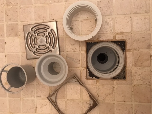

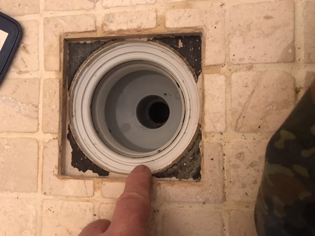

J’ai posé un receveur wedi + bonde verticale y il a environ 5ans. Depuis peu j’ai observé une fuite qui ressort en facade après une douche. La fuite semble suivre la dalle, sur vide sanitaire non accessible.
J’ai tenté de revisser la bonde, mais la fuite persiste. Après démontage, je me demande s’il ne manque pas un joint à mon montage, dans la gorge montré par mon doigt sur la photo.
Merci de votre support

il manque le joint torique mais qui à surtout un rôle supplémentaire sur les odeurs
une fois bien nettoyé et graissé il vous faut bien resserrer l'ensemble.
La fuite elle peut venir d'un pb de raccord sous siphon par exemple..
Cette fuite se matérialise t'elle si vous laisser couler l'eau avec douchette un long moment uniquement dans le corps des siphon ?
