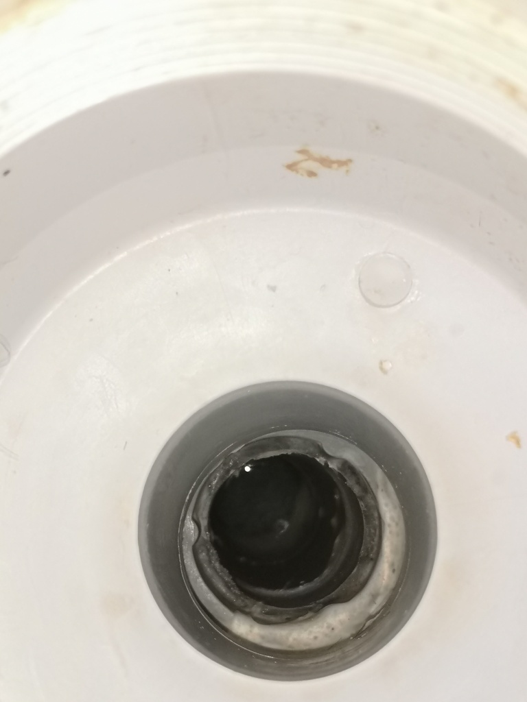

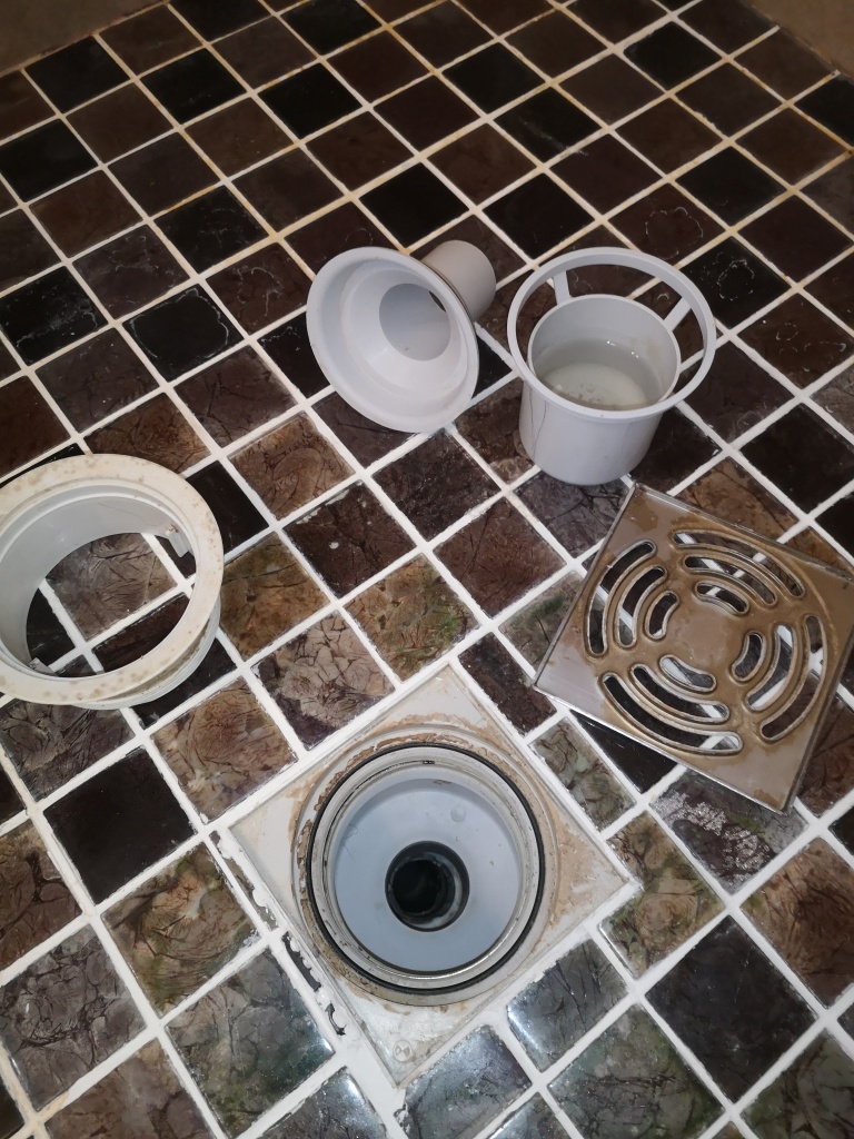

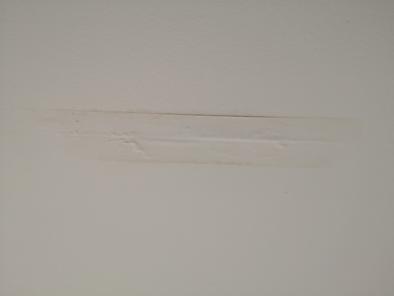

Je me suis aperçu hier d'une fuite située sous ma douche à l'italienne (photo 1). Pour information, la maison est de 2015.

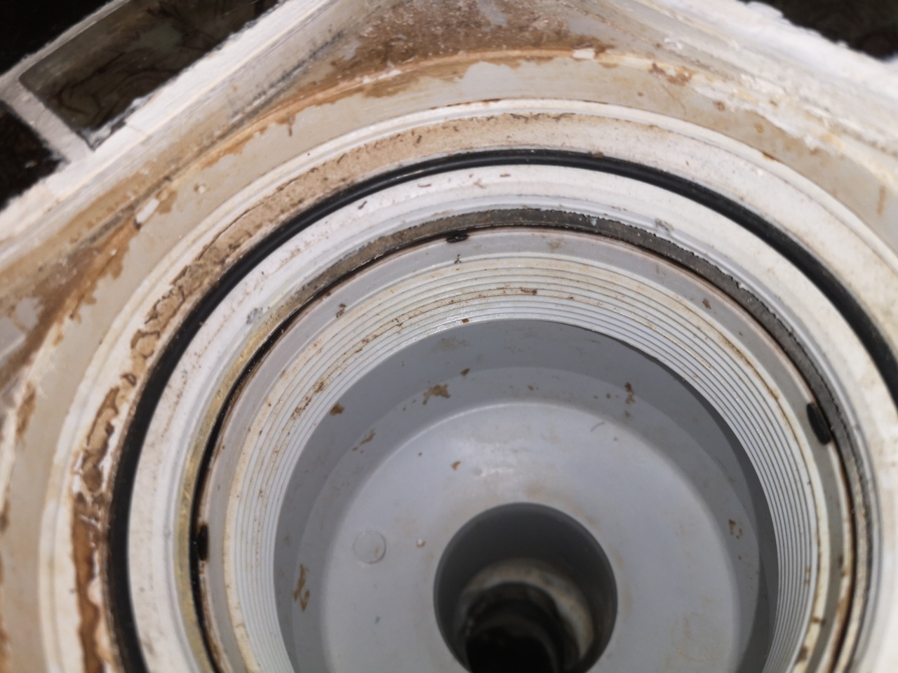

J'ai démonté la grille (marque wedi) ainsi que le récupérateur à cheveux et n'ai rien trouvé. Je suis passé par ce forum et j'ai vu sur certains post que l'on pouvait retirer une pièce supplémentaire (pièce en haut à gauche de la photo 2) avec une pièce spéciale pour dévisser. N'ayant pas la pièce pour dévisser, j'ai réussi à le faire avec le pouce et l'index et sans forcer. Est-ce que resserrer la pièce plus fermement pourrait résoudre cette fuite ? Petit zoom sur l'intérieur de la bonde en photos 3 et 4.

la pièce que vous avez desserré sans forcer est la valve à vis qui doit être resserrée fermement avec une clé de serrage.
C'est elle qui assure la fermeture et donc d'étanchéité avec la face inférieure du receveur via une bague avec 3 joints à lévres dont vous devinez le filetage.
Bien nettoyer et graisser avant remontage.
