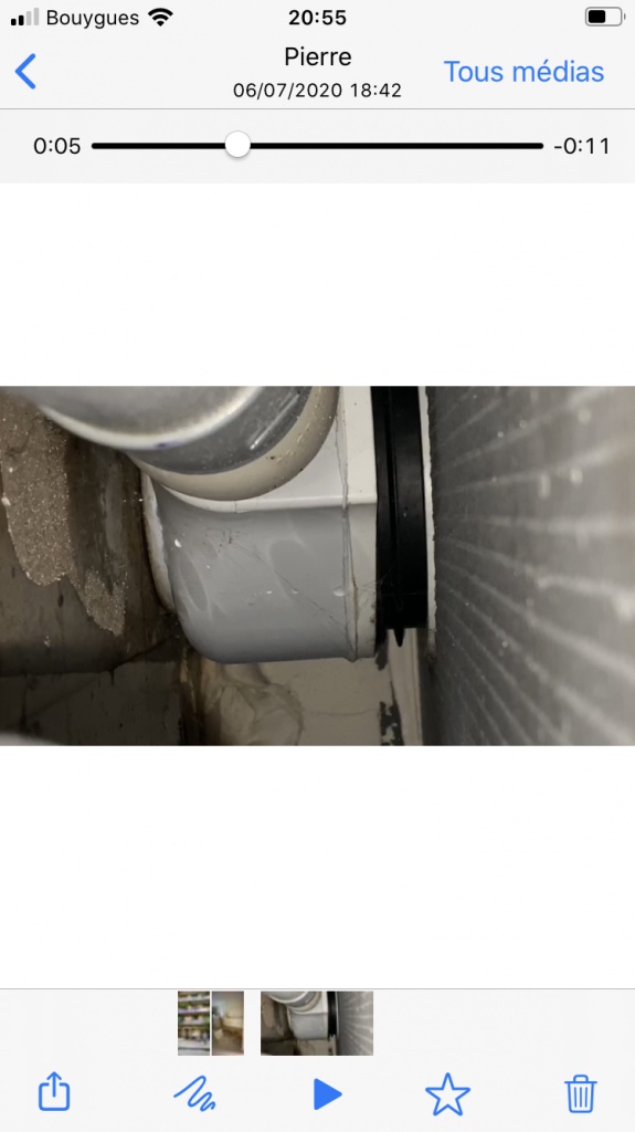

Bonjour, Nous avons une douche italienne wedi  faite il y a 3 ans. Nous avons constaté un dégat des eaux et on vient de comprendre que cela vient de notre siphon de douche italienne. La photo a été prise par la trappe sur le cote de notre douche. On voit que le siphon est comme déboité et tombe sous le poids de l'eau. Comment est-ce possible? Cassé? Déboité? Mal posé? quelle méthode pour réparer? Merci pour votre aide à comprendre ce qu'il se passe.

voici la photo

Ici le corps de siphon est peut être déboité / ou à resserrer,
Pouvez vous me faire joindre vos données sur patrick.vayssie@wedi.fr avec photos ?
