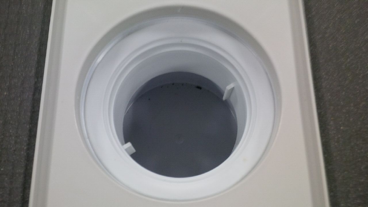

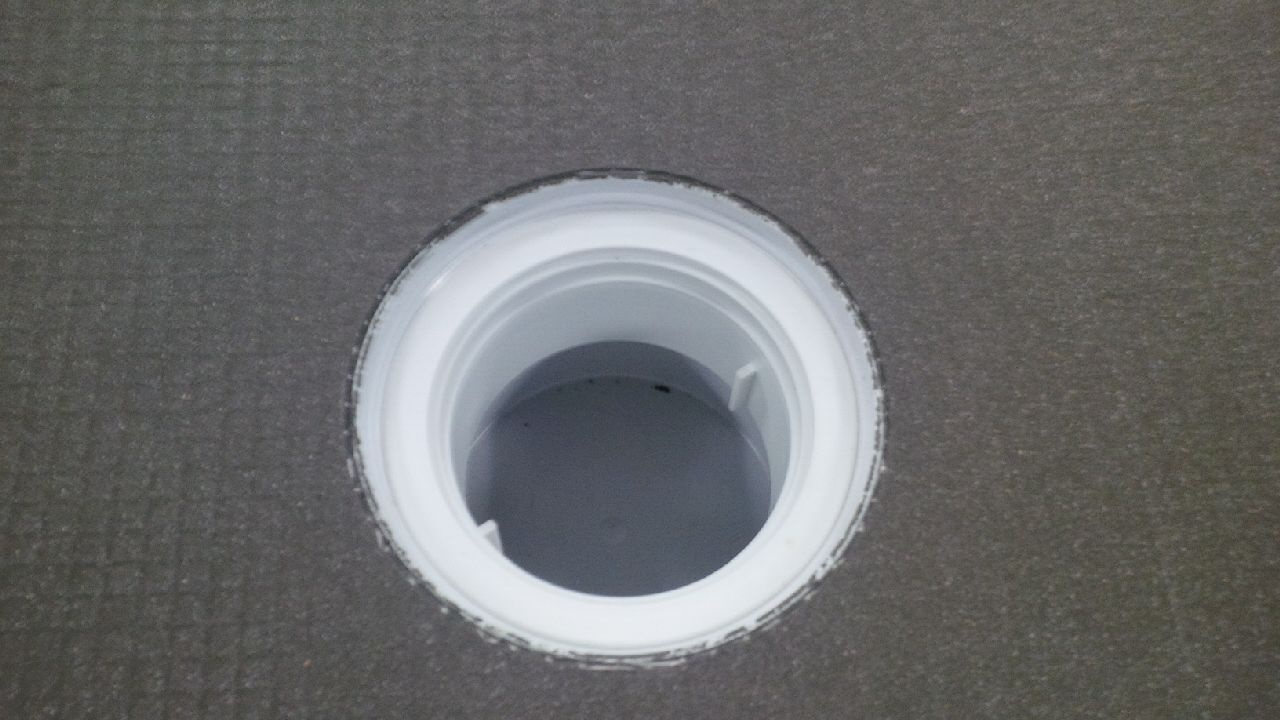

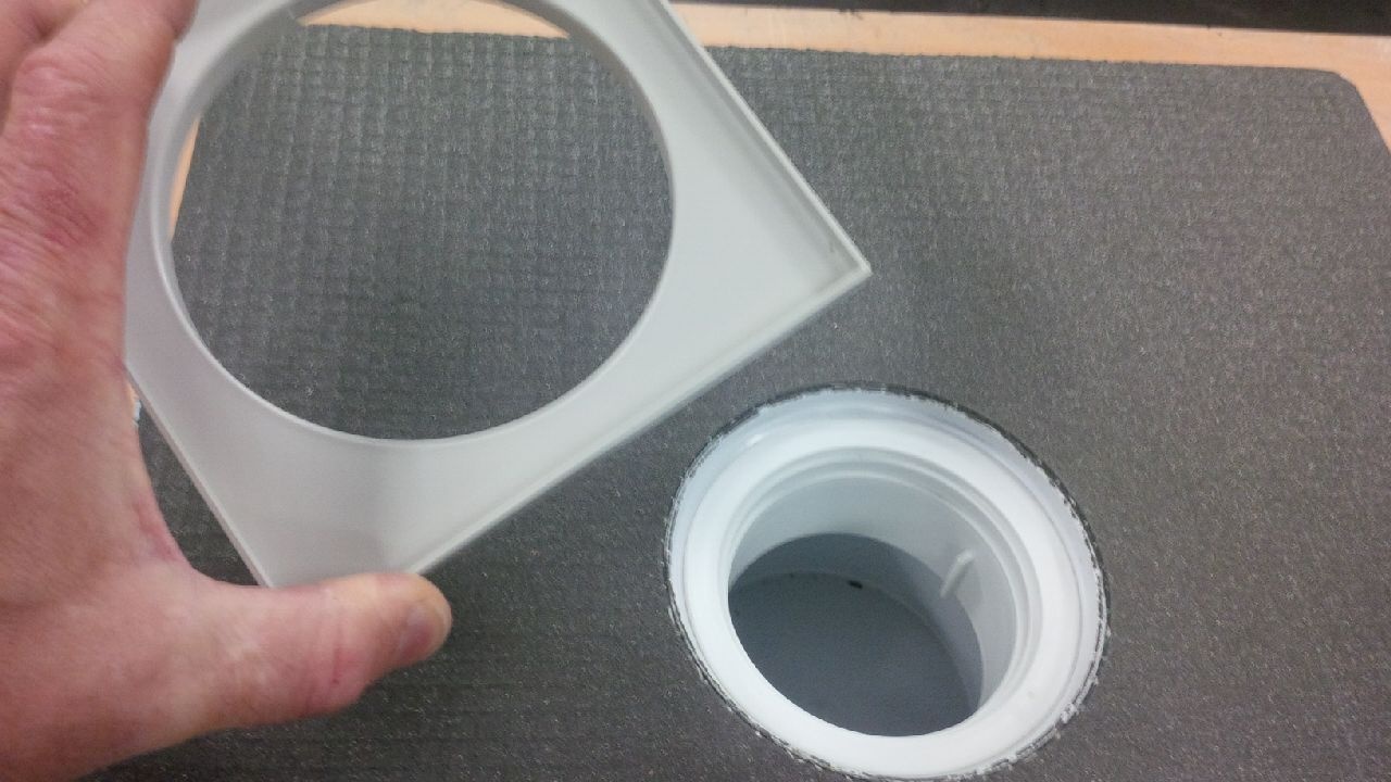

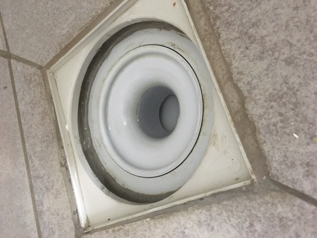

Mon plombier a posé un bac Wedi pour une douche. Le carreleur a ensuite fixé la grille lors de la pose du carrelage mais il n'était absolument pas sûr de ce qu'il faisait avec les pièces à sceller. Pourriez-vous SVP me confirmer s'il est normal qu'il ait jointé à ce qui semble être de la colle à carrelage entre la piece en plastique carrée support de la grille et la bonde? L'écoulement sous-jacent sur le bac se fait-il alors correctement? Fallait-il jointer à cet endroit et si oui est-ce que le matériau utilisé est le bon?
Je vous remercie,
Grégory

cher monsieur,
le joint circulaire noir appliqué par l'extérieur n'est pas requis sur un systéme wedi,
mais sur votre photo j'ai du mal à reconnaître notre modèle de cadre de grille pllastique standart ..
avez vous la grille en photo,
elle est marquée wedi...

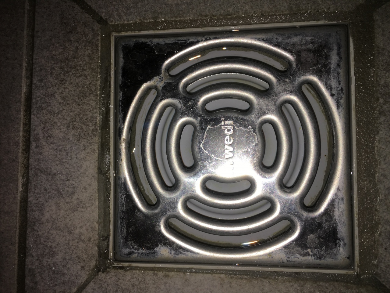

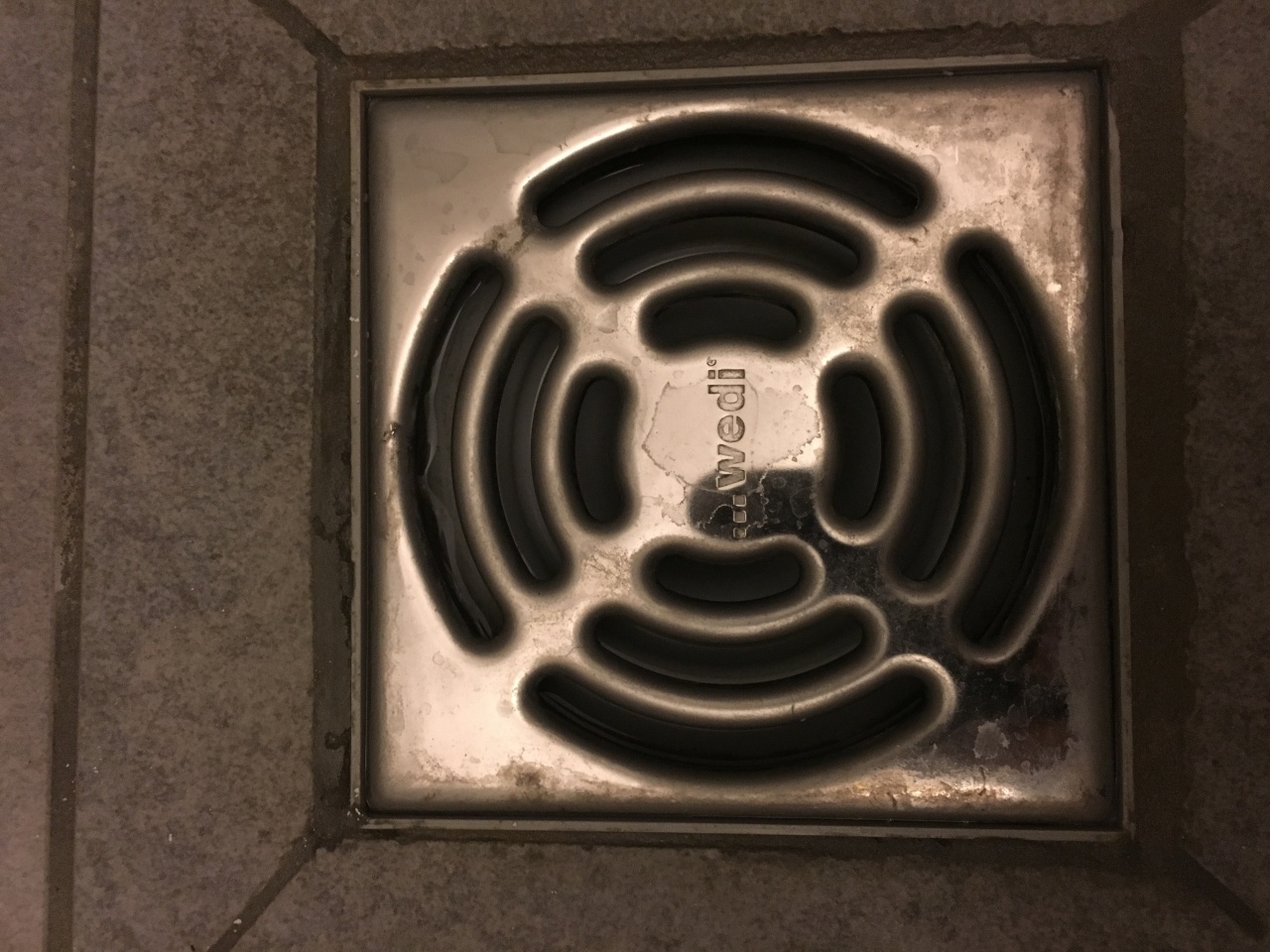

GR
Gregorymanue
31/10/2016 à 18h10
voici la photo de la grille.
merci.
cordialement,
Grégory

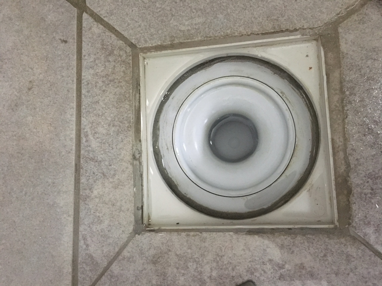

02/11/2016 à 14h11
Merci à vous de mon coté je vous passe des photos de votre système ( ancien  modèle de couleur gris) en cours de montage.
Il semble que le poseur ai collé avec un mastic noir la partie cadre de grille a la zone découlement.
Un raccord étanche entre ces 2 parties n'a aucune utilité. ( mais ne dégrade rien)
Et si pb il y a il ne vient pas de cette zone car on est déjà dans l'écoulement totalement étanche du produit.
