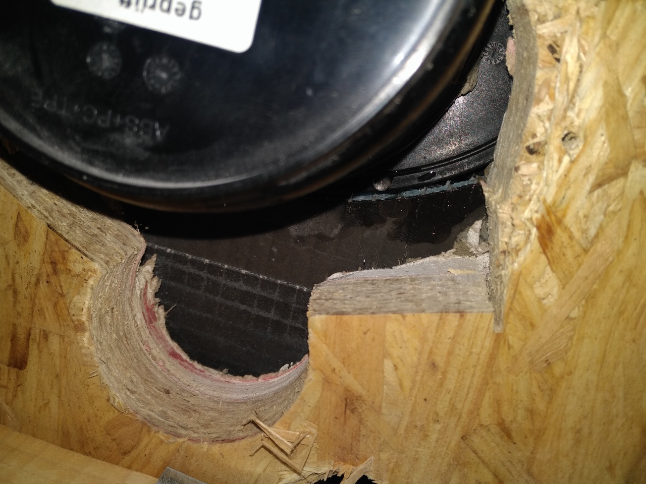

bonjour une petite fuite et apparu sous un receveur avec caniveau entre la bonde et le panneau   comment la combler sachant que l'on as accès par en dessous
12/09/2019 à 14h09
la première des choses à faire en élargissant les découpes dans le support OSB est de vérifier et me faire des photos de ou vient la fuite exactement et en particulier de ;
- si elle vient par une des 4 vis avec laquelle l'embase ovale inférieure est vissée en sous face de receveur.
- ou du joint au périmétre
- l'embase est bien vissée et adhérente

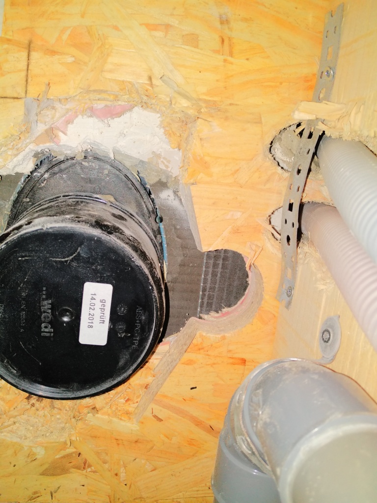

j'ai élargis le trou du panneau
J'ai remarquer que la fuite , ne coule que lorsque le débit de la douche  et au maximum si ca peu aider
17/09/2019 à 14h09
Ok ,
cela peut être interessant mais pouvez vous comme discuté par tel demùonter le corps de siphon par en dessous pour voir les 4 vis platine et vérifier leur serrage?
