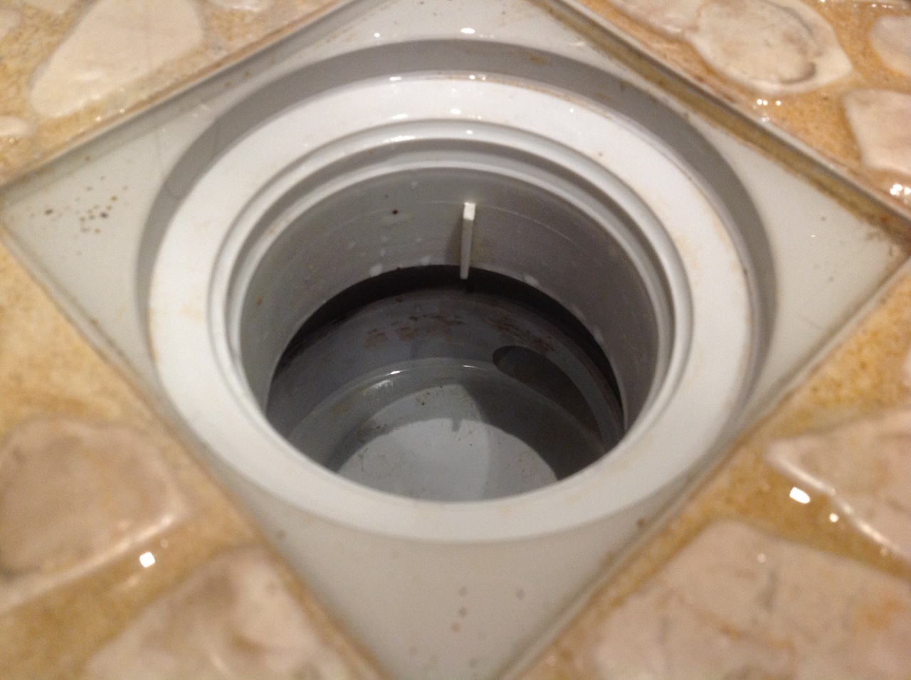

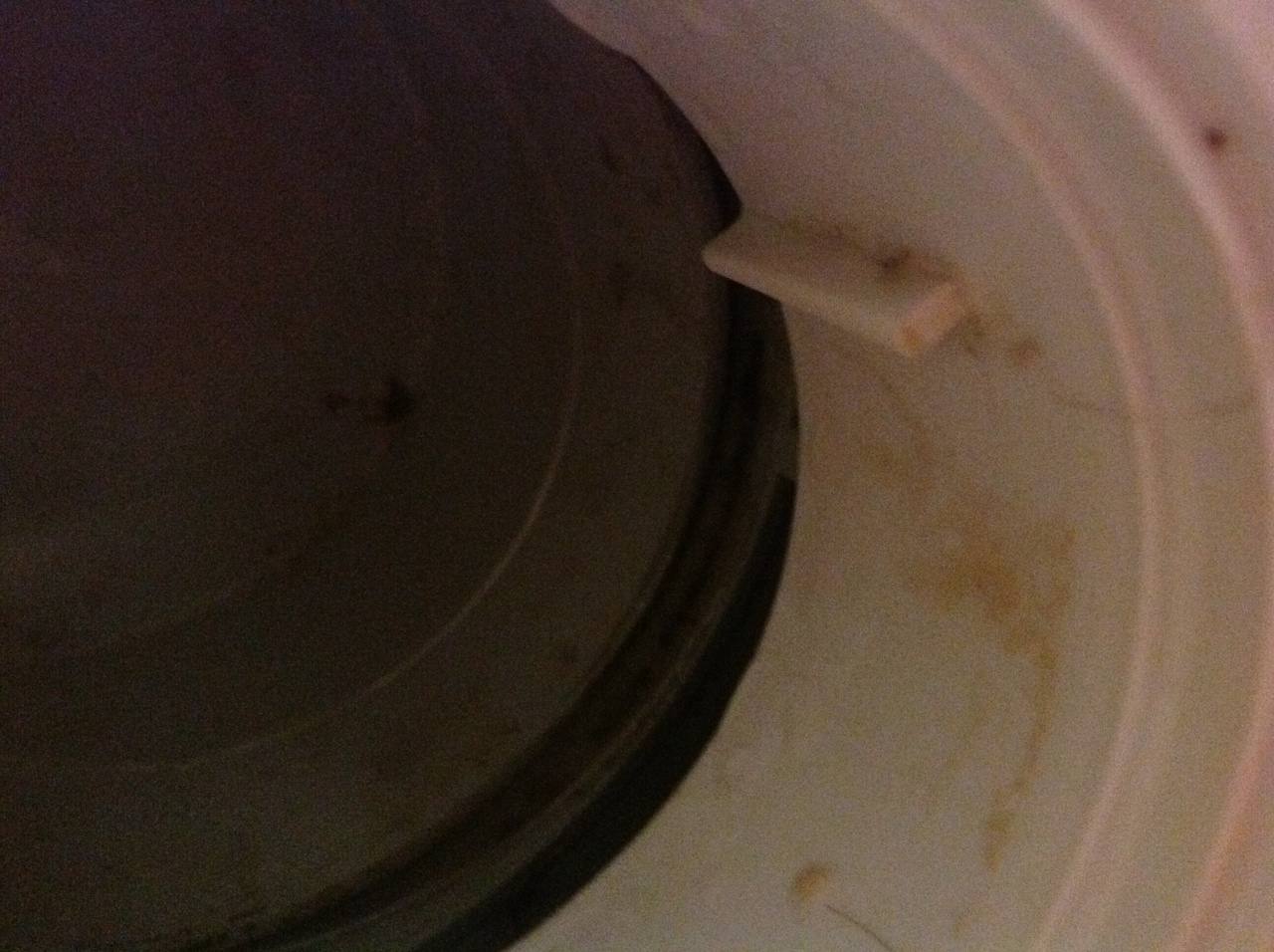

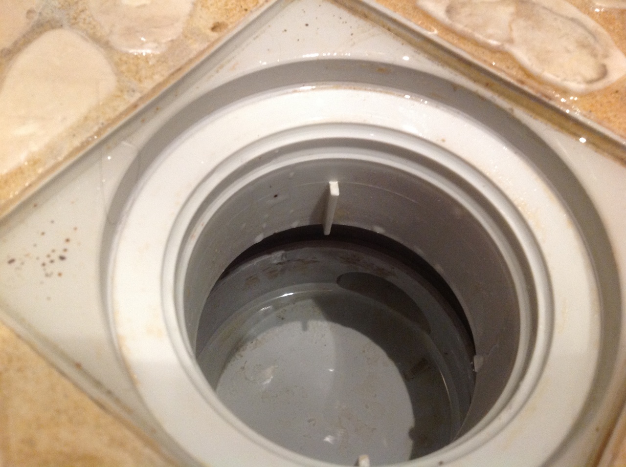

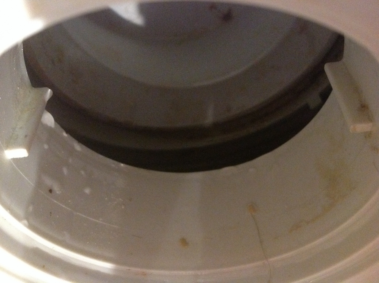

Bonsoir,
En déversant une quantité importante d'eau en une seule fois ( vidage baignoire bébé) j'ai constaté que j'avais une fuite au niveau de mon siphon.
il s'agit d'un siphon a évacuation horizontale. En déposant la grille, puis "l'entonnoir" puis le "panier", j'ai constaté que le corps du siphon sur lequel se trouve l'évacuation latérale n'était plus solidaire de la partie supérieur de la bonde (partie supérieure). J'ai l'impression que le corps du siphon n'a pas été scellé ni calé, il est possible de le faire bouger latéralement mais aussi en hauteur, et il repose maintenant sur le sol. Il y a donc un vide entre le corps du siphon et la partie supérieure. L'eau peut donc passer par ce vide d'environ 1,5cm... Existe t'il une solution pour remboîter le corps du siphon avec la partie supérieure ? D'avance merci pour votre retour.

visiblement le corps de siphon s'est effectivement désolidérisé car non scellé lors de la pose,
je vous propose de me joindre par mail sur Patrick.vayssie@wedi.fr
Le but est de prendre contact avec vous en région et envisager une procédure de rattrapage..
