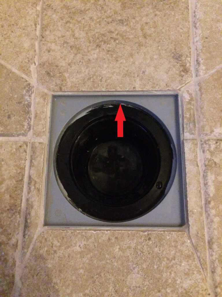

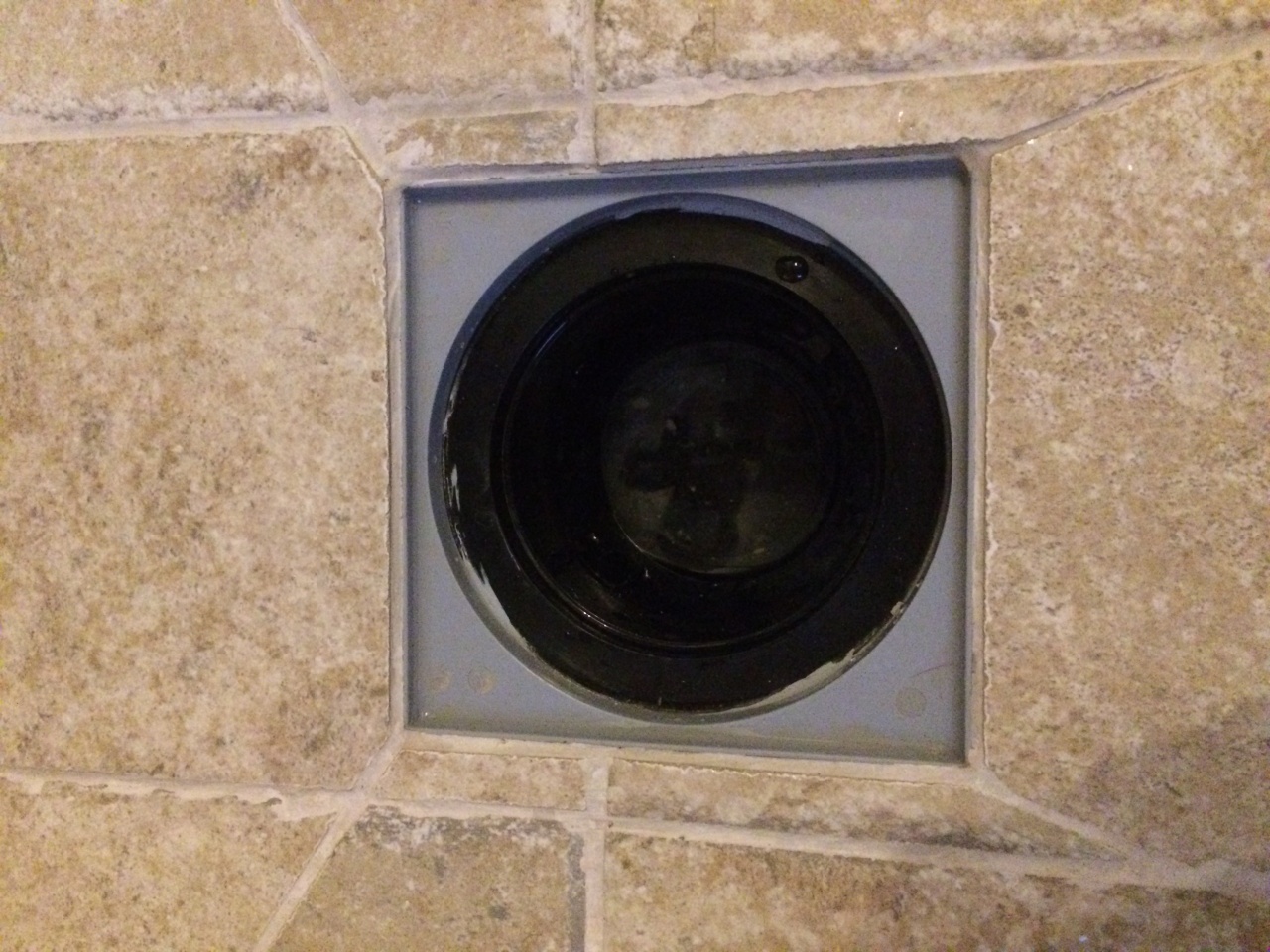

Je viens de constater une fuite sur le receveur wedi fundo primo que j'ai posé récemment il y a trois mois. Celui-ci est posé sur des panneaux fermacell sol sur lesquels un kit réhausse (doc ci-joint) a été utilisé afin d'obtenir les pentes nécessaires pour les évacuations. J'ai repris tout le process de pose étape par étape et je ne vois pas ce que j'ai pu rater. Après plusieurs tests et vérifications, la fuite ne provient pas de l'écoulement, ni des arrivées d'eau, ni de la jonction carrelage mural / carrelage receveur (les bandes d'étanchéité ont bien été posées), mais elle semble provenir de la jonction  panneau/bonde. La bonde est bien solidaire du panneau, je me rappelle très bien avoir visser le joint à lèvres et la valve à vis en plaçant le joint torique. En mettant en eau, on remarque de fine bulle (d'eau ou d'air) qui remonte entre l’élément gris et la valve à vis sur la photo ci-joint.
En parcourant le forum, je suis tombé sur cette solution possible: enlever quelques carreaux en périphérie de la bonde, percer avec une mèche de 10 puis injecter de la mousse PU. Après durcissement, araser la mousse, coller un morceau de bande à l'emplacement du perçage et recoller votre carrelage. Et je pensais également faire un petit joint avec la colle Wedi 610 entre la valve à vis et l'élément gris.

Le passage d'air semble se produire entre l'élément gris et le corps de siphon jonction panneau/bonde. Quand l'eau ruisselle, on distingue de légères bulles d'air. Je vous ai mis une photo avec une flèche pour vous indiquer où semble se produire le passage d'air.
Après une inspection minutieuse, le corps de siphon n'est pas fendu ni endommagé.
