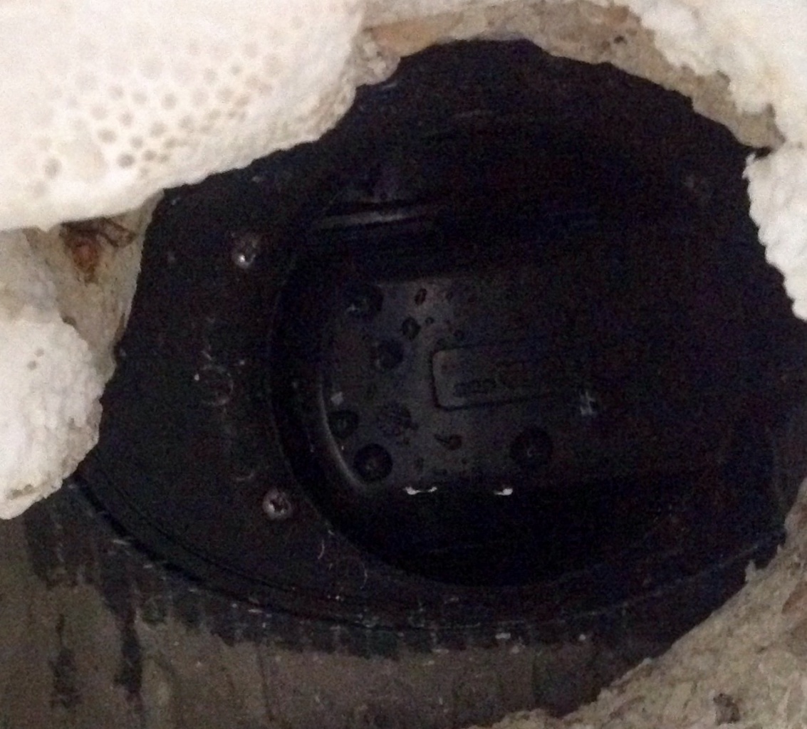

Fuite sur système écoulement mini maxi Douches à l'Italienne
Bonjour
J'ai terminé cette semaine l'installation de ma douche (receveur fundo riolito néo, écoulement mini maxi, kit étanche, Spec, carrelage , ...
Malheureusement lors de la première utilisation c'est la cata. Des fuites sont apparues autour de l'évacuation en sous sol. Nous avons d'abord soupçonné une mauvaise position du joint de bonde et avons repositionner la bonde par un accès dans la dalle, mais sans résultat.
Nous avons donc due percer la dalle sous la bonde pour l'enlever entièrement. Apres vérification du joint et remise en place correcte de la bonde, il y a toujours des fuites.
Enfin nous avons eu la surprise de voir que cela provenait des vis reliant le système d'évacuation au receveur, mais cette fois je suis désespéré car je ne sais comment empêcher l'eau  d'y accéder. Quelles sont les reco de Wedi dans ce genre de cas?
Merci

je crois que nous sommes en contact tel direct,
je vous suis, il y a des solutions,
pour info un serrage mécanique avec trop de couple des vis peut avoir endommagé le corps de siphon,
