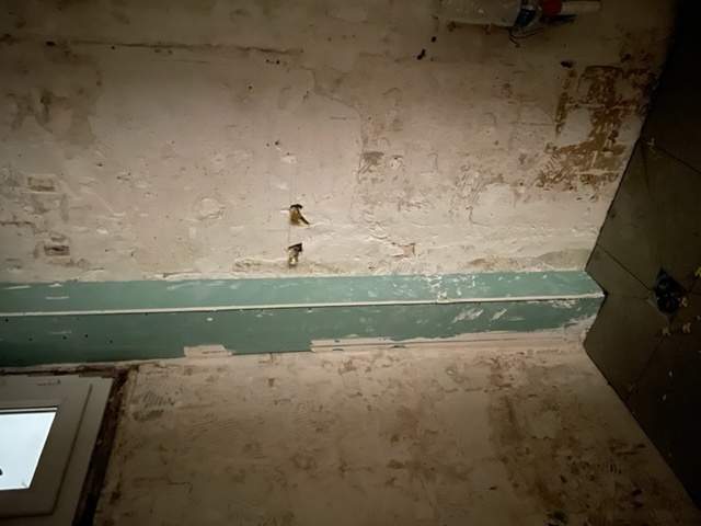

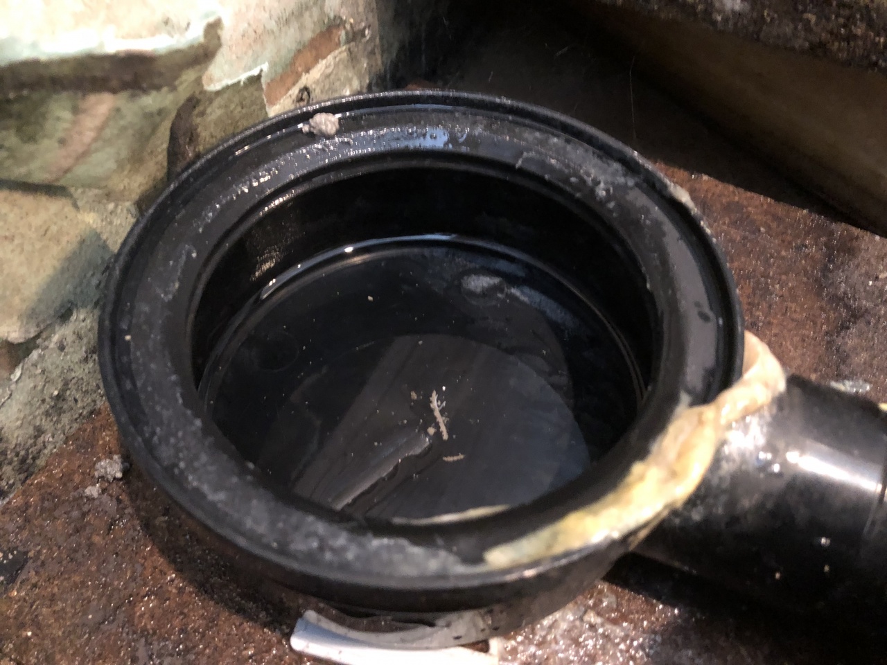

Je rajoute 2 photos que j'ai pris durant les travaux, il semble qu'il n'y ait aucune bande d'étanchéité posée ?  Seulement ce revetement "bleu clair", j'imagine un produit anti humidité. Est ce suffisant ?

la photo 2 n'est pas dans l'espace de douche pour moi.
la photo 1  effectivement... pas ou pas encore de bande étanche. Si elle n'a pas été placée il est évident que c'est la raison de la fuite.

Sur la photo 2 le bac wedi est recouvert d'une bâche. Sur la photo 1 on est bien d'accord que la bande étanche doit être placée sous le carrelage au sol (gris en l'occurrence), si elle n'est pas visible sur le mur vertical c'est qu'elle n'est donc pas posée  ? Merci . Julien

- sur la photo 1 : elle n'est pas encore posée.. mail elle pourrait l'être avant carrelage
- sur la photo 2 : si le receveur est sous la bâche, la c'est plus embêtant, sur le mur de droite on voit qu'elle n'est pas la et ne remonte pas .. alors que le carrelage est commencé sur le mur du fond. Elle a donc été oubliée
C'est la source de votre fuite : pas de bande étanche entre receveur et mur.

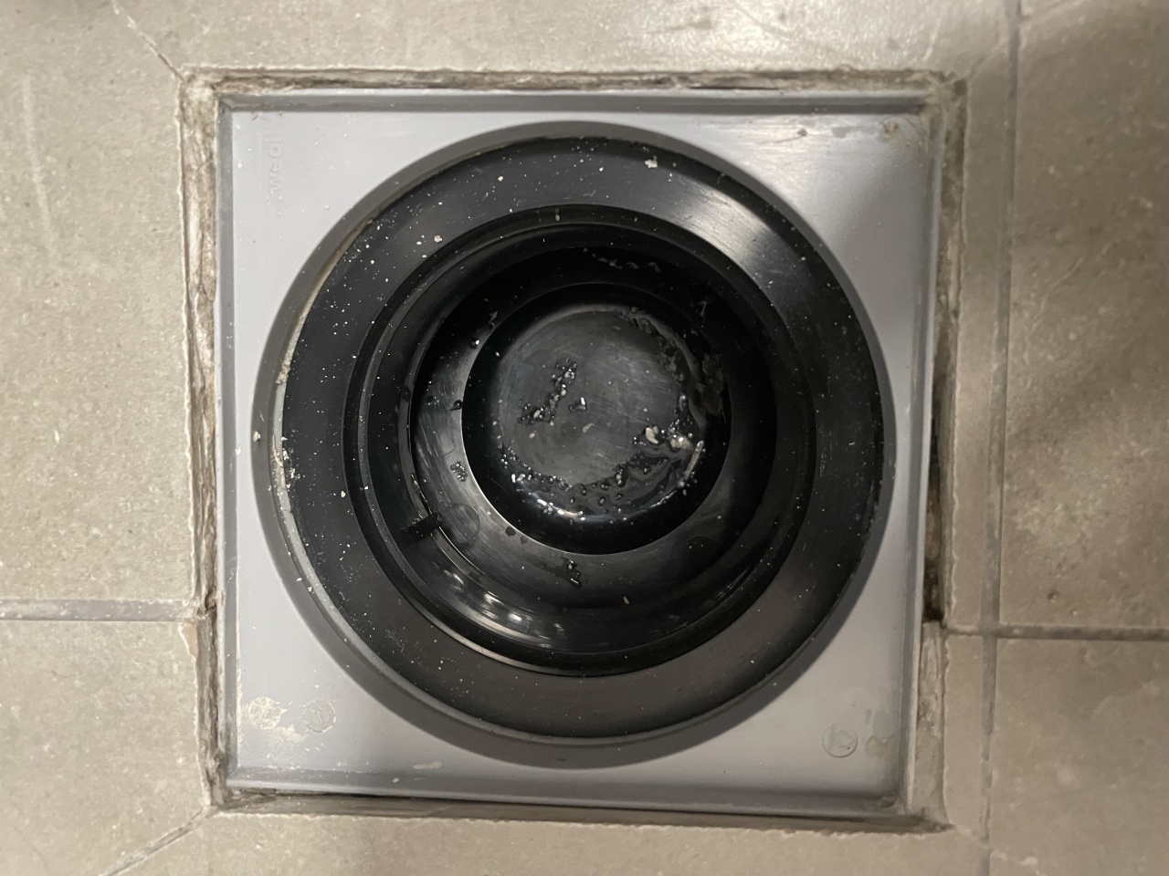

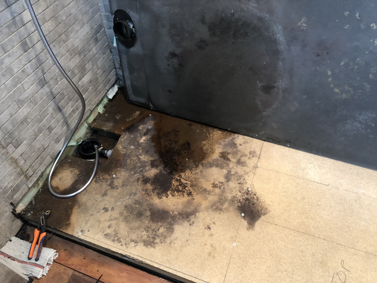

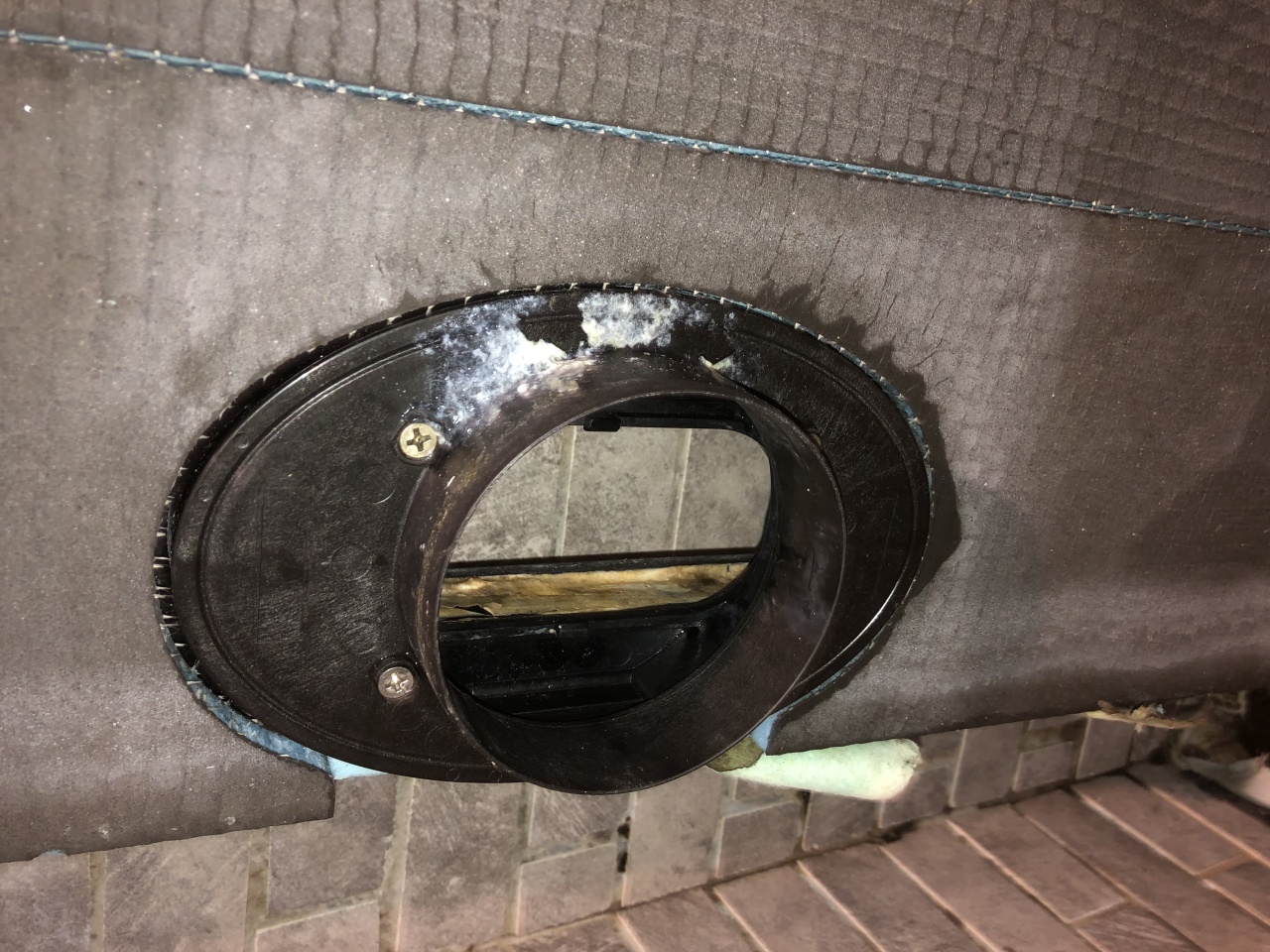

j’ai posé il y a 10 mois un receveur Fundo neo et j’ai une fuite importante depuis quelques jours. Je l’ai démonté et ai constaté que l’eau s’échappe entre la bonde et là pièces qui se « branche » sur la bonde. Je vous joins 2 photos, pouvez-vous me dire s’il manque un joint ? D’autre part, il y a beaucoup d’humidité sur le panneau bois (plus haut que la bonde), cela peut-il venir du débordement de la bonde ?

01/12/2021 à 10h12
la fuite semble vnir du dessus,
Comment avez vous géré l'étanchéité être receveur et mur ?
par ailleurs votre receveur sur support bois n'était pas collé ?
