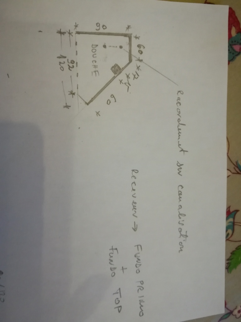

J'aurais voulu savoir s'il était possible de recouper un receveur fundo primo 90/120 selon le plan en pièce jointe. Avez vous des recommandations particulières?
Est il également possible de recouper le revêtement fundo top de la même manière ou est il préférable de carreler le receveur.
Sinon quel modèle de receveur de revêtement recommanderiez vus?
La douche doit elle forcement être à l'italienne.
Merci

pour des coupes aussi profondes que celle ci,  au delà de la modif des pentes receveur.. la pose de top n'est pas possible, on se décale trop par rapport à la ligne de point haut horizontale du rectangle 1200x900 et votre top coupé va faire un arc de cercle par rapport à l'horizontale,  trop prononcé au mur .
Ici seule une pose carrelée est possible mais le carreleur devra compenser le défaut d'horizontalité au mur à la colle à carrelage..(donc pas de pose de mosaqiueà)
je vous suggère la réalisation d'un receveur sur mesure pour être tjs au point haut au périmètre du receveur.
