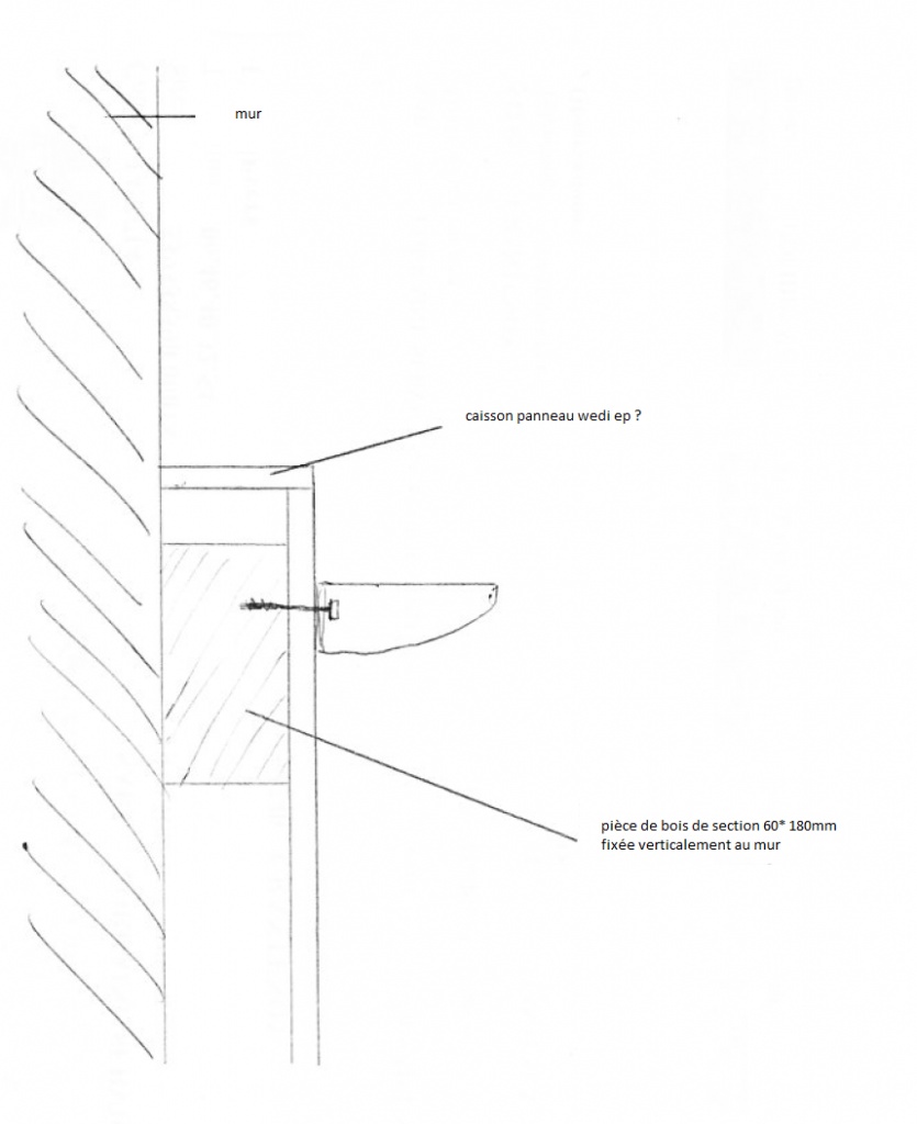

ci joint un petit dessin du caisson

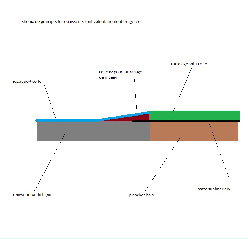

le recouvrement de 5cm du receveur pas la natte oblige à un affleurement des deux matériaux, le problème est que le revêtement de la salle de bains fera +- 1cm avec la colle
pour le receveur la mosaïque fait 3.8mm si j’étale ma colle comme pour le reste avec un peigne u6 (ce qui me parait beaucoup) je vais avoir une marche de 3mm entre les deux revêtements ce qui ne va pas, je pensais créer un petit ressaut avec de la colle à carrelage (de la flex c2) sur le bord du receveur afin de rattraper le niveau, voir dessin
au niveau de la bonde, quelle est l'épaisseur minimum prévue pour le revêtement, y a t'il des alternatives

avec le caisson

- pour le caisson 20 mm me parait être correct, le collage des éléments sur votre schéma peut se faire au mastic 610. Bien prévoir des rondelles wedi lors de la fixation sur panneau
- le rattrapage de niveau sur le schéma tel qu'indiqué est une bonne idée,
- au niveau du cadre de grille avec une patte de verre 3,8 mm + 2 mm colle époxy on passe en 6 mm =  hauteur de notre cadre de grille
