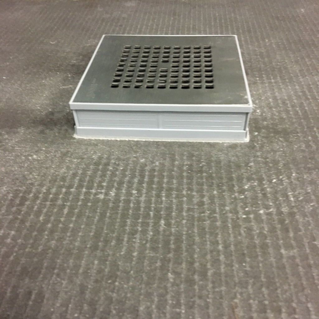

Sur mon chantier, la grille (132 mm) et la réhausse (136 mm) carrées de mon bac à carreler fundo plano sont manquants.
Comment puis-je m'en procurer de nouveaux ?
Voici une photo pour illustrer les pièces manquantes, trouvée sur ce forum

Merci pour votre réponse. Je suis allé voir mon revendeur qui n'a pas pu trouver de référence à ces pièces détachées dans le catalogue Wedi.
Pourriez-vous me donner les références pour la grille inox de 132 mm ainsi que pour la réhausse correspondante pour fundo plano ?

J'ai obtenu la réponse via le service commercial par téléphone, pour ceux  que ça interesse, voici les références :
grille inox fundo plano 132 mm : 073771500
cadre réhausse 136 mm           : 073767005
Il s'agit du modèle 2019, a priori la gamme plano évolue en 2020 donc il est possible que ces références ne soient plus valable pour les nouveaux modèles, en particulier pour la réhausse.
