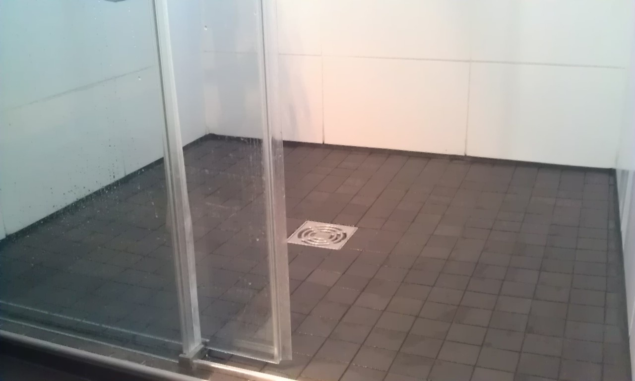

En janvier 2014, nous avons installé une douche à l'italienne avec un receveur
à carreler wedi sur lequel nous avons posé une mosaïque en grés Céram. Le
receveur a été posé par un professionnel et le carrelage par nos soins avec
toutes les précautions nécessaires: colle et joint spécifique salle de bain
hydrofuge.

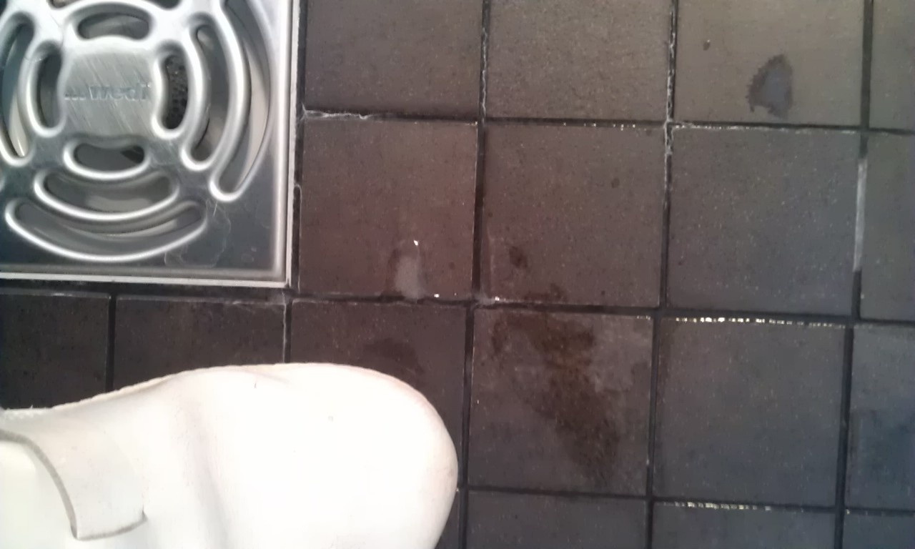

Nous venons de nous apercevoir que de l'eau s'infiltré sous quelques carreaux
de mosaïque: lorsque l'on exerce une pression autour de l'évaluation, de l'eau ressort
d'un joint de carrelage.

Si de l'eau c'est infiltrée cela vient surement d'un problème de jointoiement. Pouvez vous m'indiquer de manière précise les produits que vous avez employé pour coller et jointoyer vos mosaiques.
Si vous pouvez également me faire parvenir une photo du receveur carrelé.

Voici quelques photos

La colle qui a servi a posé les carreaux n'est pas adaptée. Pour le collage vous devez utiliser une colle à carrelage de type C2 ex : weber col flex.

Comment resoudre alors mon problème qui est localisé?
Enlever les carreaux de mosaique qui se décolle ou sur l'ensemble du receveur?
Par avance merci pour votre réponse.
Mélanie
17/04/2014 à 17h04
Bonsoir,
Il serait préférable de déposer l'ensemble du carrelage, et de refaire une pose avec une colle de type C2.
Francis Dumas, Wedi France
