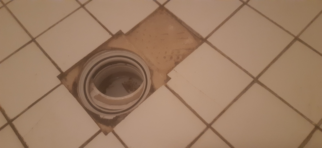

Bonsoir,
Je viens vers vous pour solliciter votre aide.
J'ai une douche a l'italienne posé avec système Wedi . J'ai depuis le début des problèmes de joints qui fissurent et des carreaux (  10x10) qui se décollent dans la douche et plus loin dans la salle bain.
J'ai démonté la bonde , en dévissant la bague je vois qu'il y a une platine métallique entre le corps de syphon et le haut du syphon. Cette platine bouge et le joint qui la recouvre et HS . Les 2 parties du syphon sont désolidarisés. Est ce que cela est normal.
Merci pour votre aide .Cordialement

Ci joint photos de la bonde et dégâts .

sur la photo le recevur ici n'est pas un wedi,
votre grille de douche n'est pas j'en suis casi certain marquée wedi
