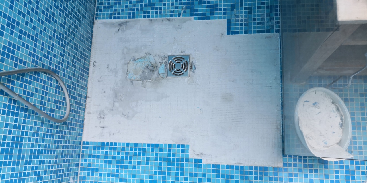

voilà il y a deux ou 3 ans j'ai décollé toute la mosa et j'aie recollé comme indiqué par Wedi avec de la colle spéciale.
Et la rebelote c'est reparti décapage total en vue, mais comment faire pour que cela tienne enfin .
Je pense que ce n'est pas possible car le bac est flexible et le nombre de joints n'arrange pas la chose
merci pour votre aide

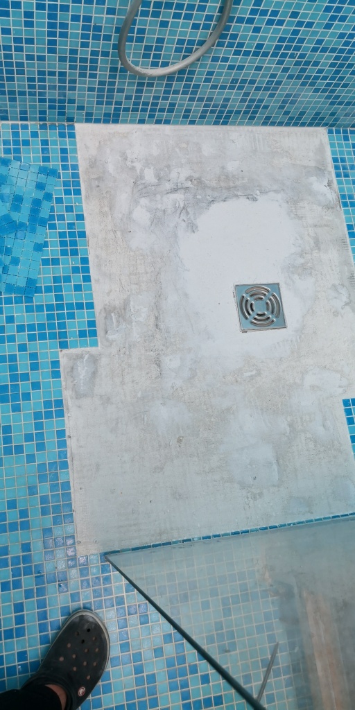

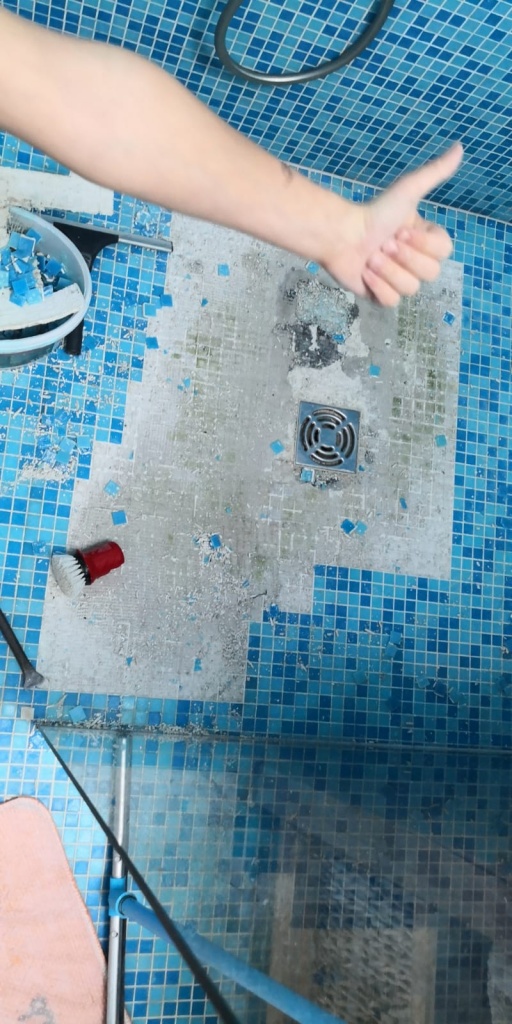

Voilà je viens de décaper mais c'est pas évident car il est quasiment impossible de retirer l'ancien joint des premiers carreaux auxquels en va revenir se jointer...
Je viens de commander de la mappei, colle et joint et je vais faire la rép avec, Je suis ouvert à toute solution, là je viens de passer 2 heures à poncer ,si cela ne fonctionne pas j'arrache tout et je mets un bac en résine.
Pas évident de décaper tout voir impossible sans faire un désastre dans la maison..., la partie ne se trouvant pas sur le bac est très solide .
Merci !
Personne pour un conseil ? Pourtant les cas sont nombreux

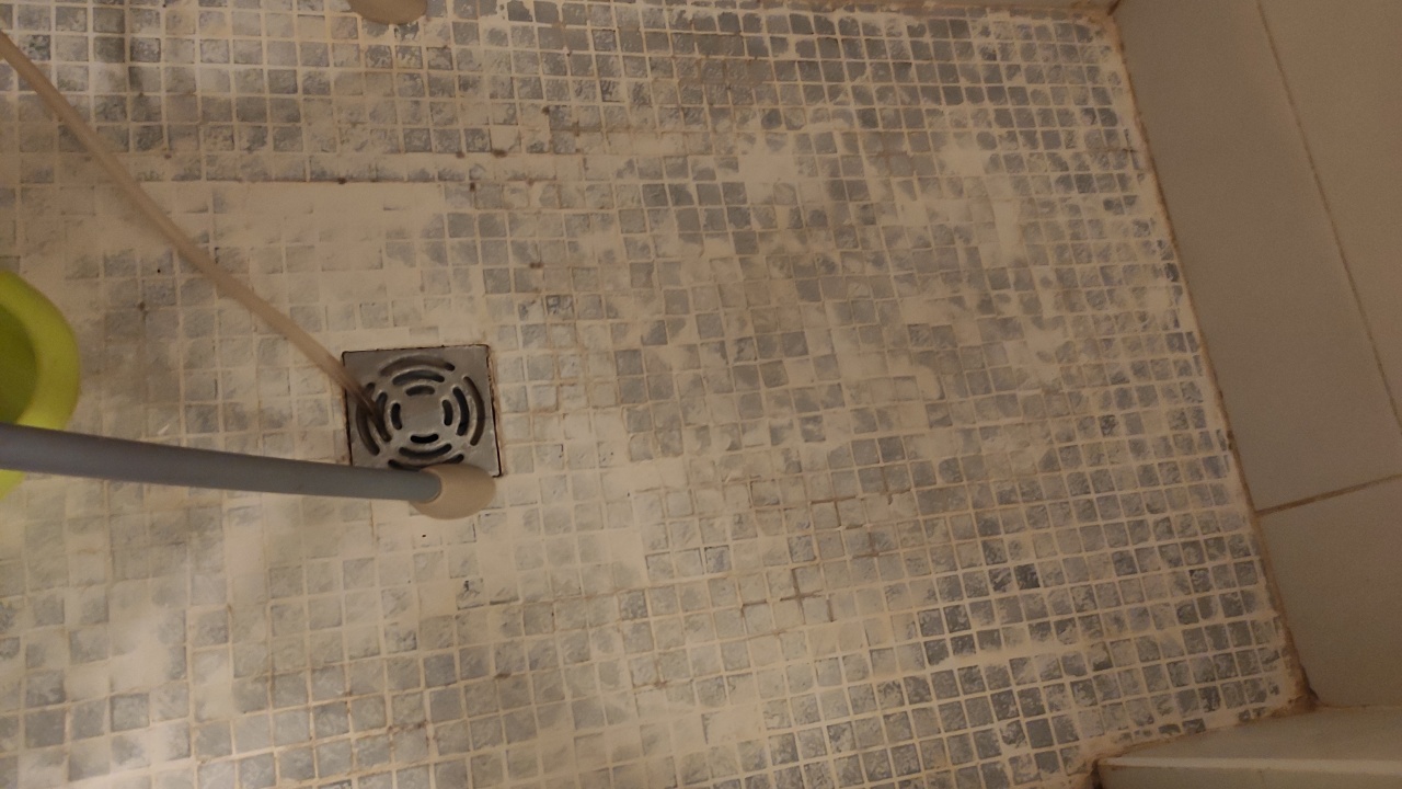

mon artisan s'est aussi loupé avec des fournitures achetées chez Lapeyre et de la mosaïque Briare. Depuis, je recolle et rejointe avec une colle D2 ParexLanko tous les 18 mois mais le résultat esthétique se dégrade... Dieu merci, l'étanchéité est bonne. Y aurait il une possibilité de poser un receveur extra plat en résine sur le Wedi décapé ?

merci de votre réponse. Les travaux datent de 2010. Je ne sais pas ce qui a été mis au départ, le seul doc qui me reste est la notice du châssis jointe. J'ai un peu tout essayé depuis et la dernière colle qui date d'un an est celle en photo jointe. comme pour beaucoup, les carreaux se décollent autour de la bonde et sous les pieds de l'endroit où on se tient. je reste quand même persuadué que le Wedi n'est pas assez rigide et que les joints se fissurent. bref, dans l'hypothèse où je pourrais enlever tous les carreaux, est il possible de coller un wedi top à la place ?
