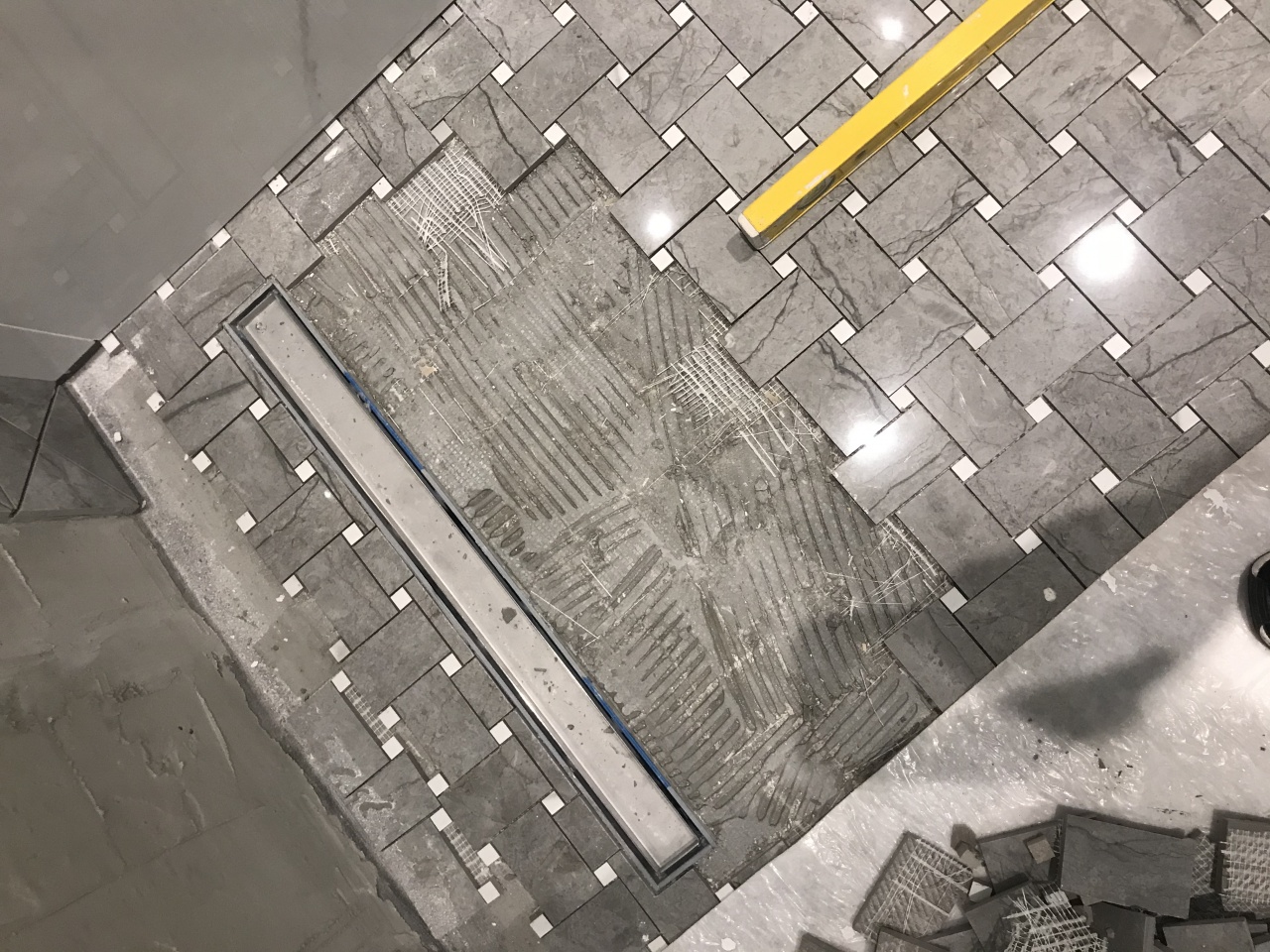

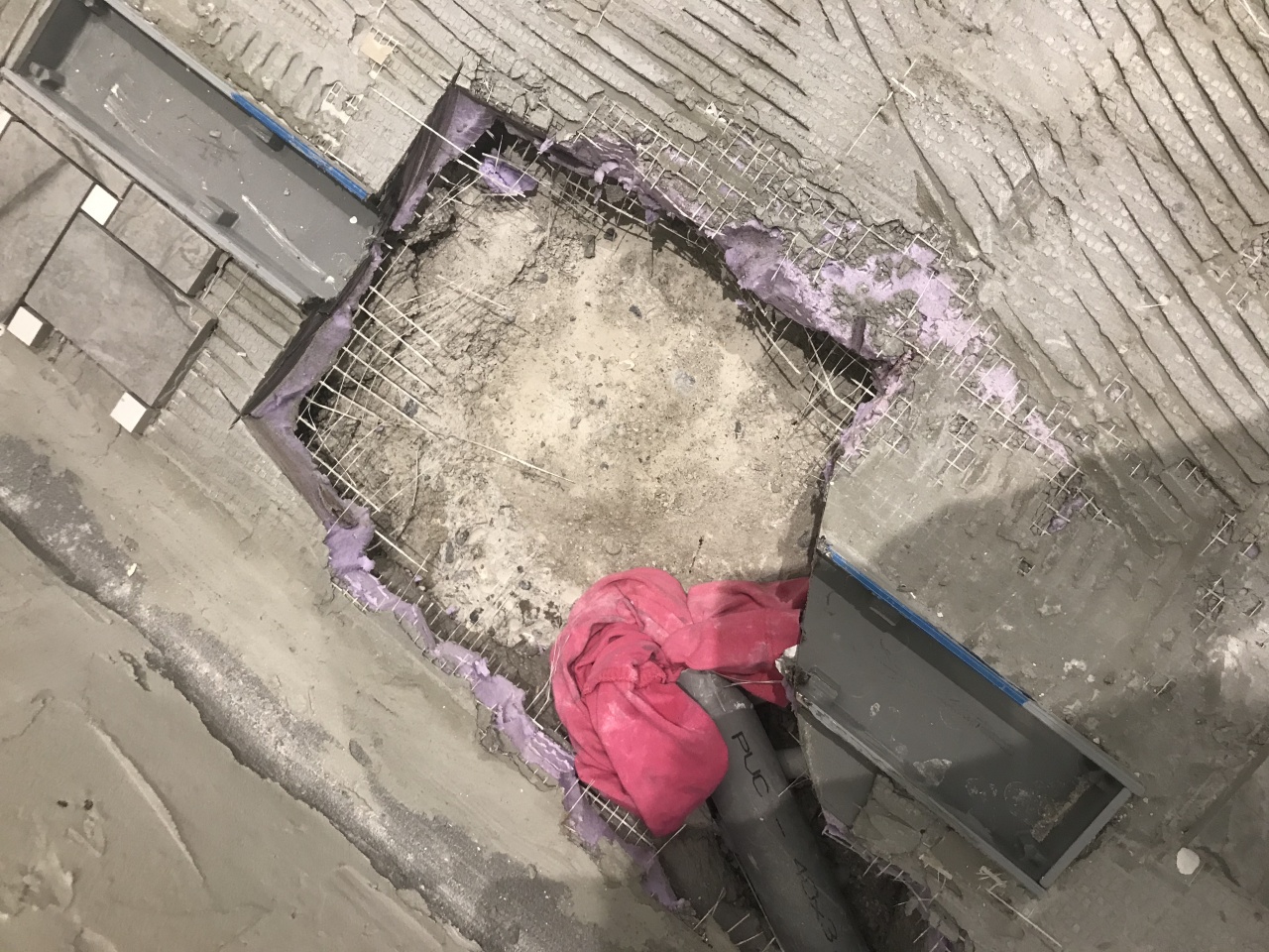

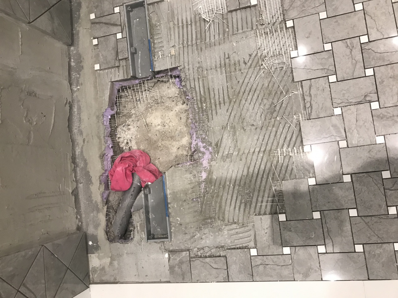

Bonjour
j’ai fait appel à un entrepreneur pour refaire ma salle de bain et je rencontre des problèmes et je souhaiterais bénéficier de votre aide
au départ la salle de bayétait équipée d’une baignoire et je souhaitais installer un bac à carreler wedi; l’artisan a donc installé le bac à carreler wedi mais visiblement cette installation n’apu être réalisée convenablement puisque après avoir posé le carrelage il n’y a plus aucune pente!! Aussi,l’installateur me propose d’installer à présent un receveur de douche sur le bac wedi.
je souhaiterais savoir si cela est réalisable? et si le bac wedi supportera le poids du nouveau receveur?
besnainouMerci pour votre aide

Bonjour
besnainou
cordialement
06/05/2020 à 11h05
merci de me contacter par mail sur Patrick.vayssié@wedi .fr
pour me laisser vos coordonnées tel et résoudre votre soucis assez important de mise en œuvre,
Ici le receveur à été " redressé" et il doit être déposé puis reposé,
