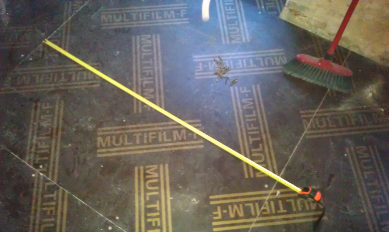

le sol est fait avec du contre-plaqué maritime 22mm qui à une couche noir dessus (voir photo), qu'elle taille de denture pour coller l base douche avec du colflex?

Votre support est un contreplaqué Bakélisé, avant de coller votre receveur, vous devez appliquer un primaire spécial bois, puis coller le receveur avec une colle C2S2 type Kerabond + isolastic de Mapei . Cette colle bi-composante a une grande élasticité qui permet d'absorber les micro mouvements du contreplaqué.
