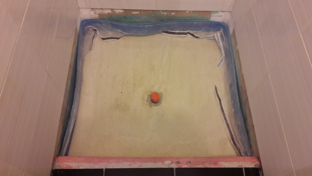

Je souhaite installer un wedi fundo primo et son top en 1200x900 (à découper). Je comptais:

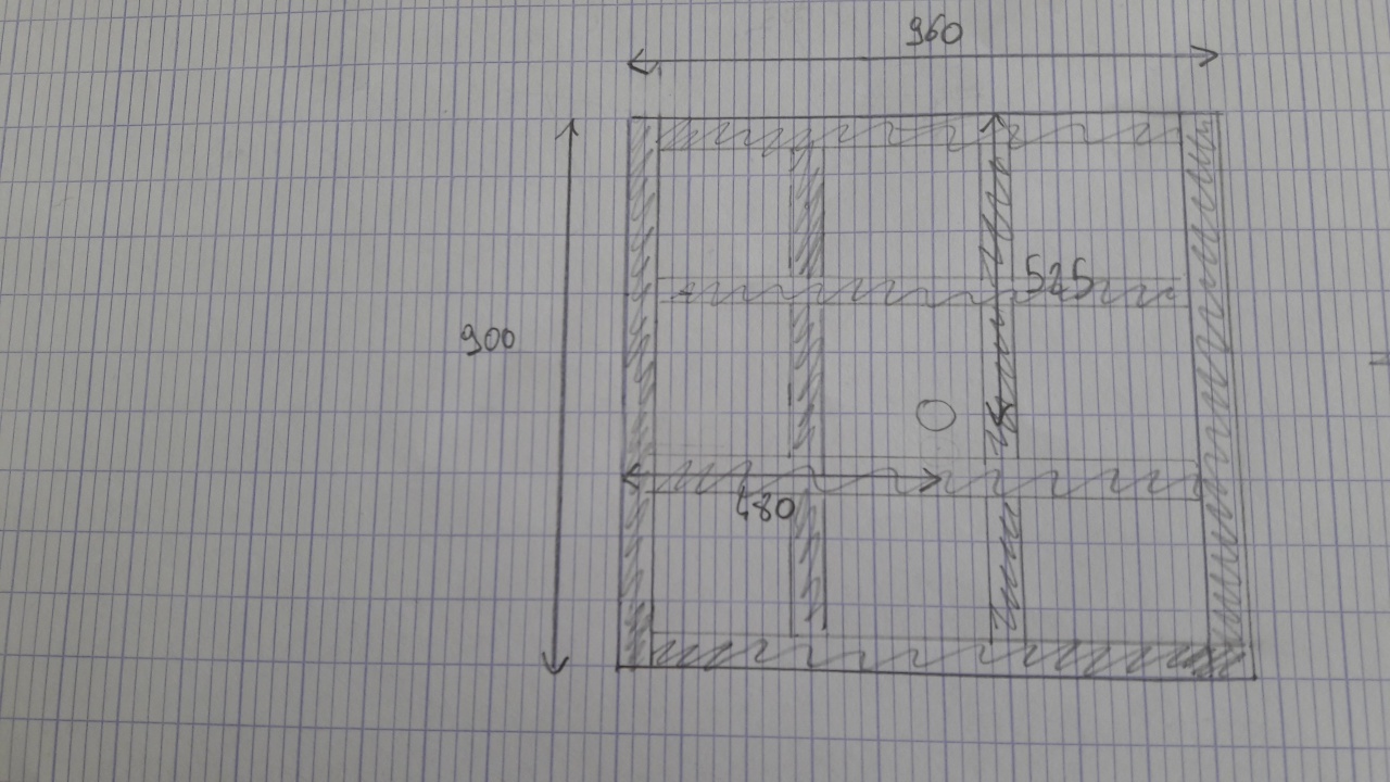

- réaliser une réhausse avec des bandes de panneau wedi de 5cms de large (avec double encollage en colle c2 flex) et un espacement d'environ 30 cms entre chaque bande
- mettre en place le siphon horizontal 077000/011 sur l'évacuation
- remplir les espaces avec un mortier léger
- placer le reste du siphon dans l—e fundo primo
- coller le fundo primo (avec double encollage en colle c2 flex)
- utiliser le kit d'étanchéité wedi pour les jonctions mur/receveur
- coller le top avec la colle polymère wedi 610
- coller la faience manquante
- jointer
Est-ce que j'ai bon?
Et quelques questions concernant la pose:
- est ce que je conserve les bandes de rive (en bleu sur la photo)?

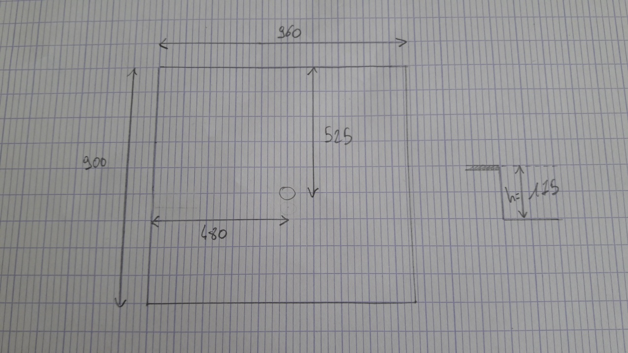

- quelle hauteur pour la réhausse? (sachant que hauteur totale 175mm=colle c2 réhausse+réhausse+colle c2 fundo primo+fundo primo+colle polymère+top)
- la distance entre les axes du tuyau d'évacuation (en orange sur la photo) et l'axe du siphon wedi (qui lui sera centré dans le bac) est de 75mm. Est-ce suffisant? Si non, est-ce que la partie horizontale du siphon est recoupable?
- découper le fundo primo et le top
  * pour la découpe du fundo primo et du top quel outil préconisez-vous? (j'ai à disposition : scie égoine, scie sauteuse, scie circulaire, dremel 4000)
  * est-ce que le wedi primo et le top doivent-être à fleur des murs ou faut-il prévoir un espacement?
- est-ce que 2 tubes de colle polymère 610 sont suffisants pour coller le top?
- quel espacement vertical prévoir entre le top et la faïence du mur?
- du joint silicone "standard" de salle de bain suffit-il pour traiter les espaces entre le top et les murs et le top et le sol?
Merci d'avance pour vos réponses.
Eric

02/05/2018 à 11h05
Bonjour pour répondre à vos questions :
Oui coupées à l'arase à la hauteur receveur
Normalement 10 cms pour passer le corps de siphon DN50 en horizontal....
La distance est nominale de 155 à partir de l'axe siphon, le produit est recoupable mais a une rotule,
vous devrez peut être adapter la découpe, à voir à blanc avant pose bien sur.
scie égoine, scie sauteuse, scie circulaire, dremel 4000) : scie circulaire pour découpe droite parfaite.. idem top avec lame carbure 48 dents
  * est-ce que le wedi primo et le top doivent-être à fleur des murs ou faut-il prévoir un espacement?:
pose à fleur possible
- est-ce que 2 tubes de colle polymère 610 sont suffisants pour coller le top? : oui
- quel espacement vertical prévoir entre le top et la faïence du mur? : 4 mm
- du joint silicone "standard" de salle de bain suffit-il pour traiter les espaces entre le top et les murs et le top et le sol?:
oui c'est cela un joint sanitaire
EB
