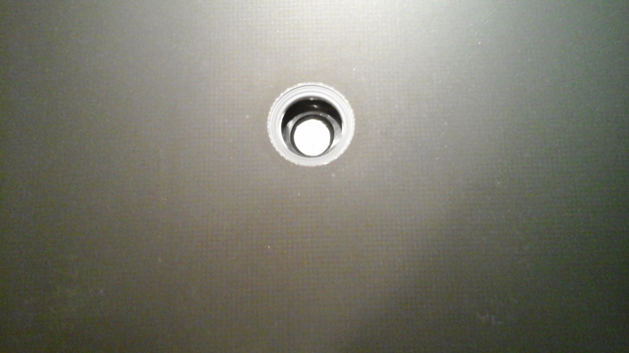

Icare
03/02/2016 à 14h02
Voila, le cadre est fait. Avec le panneau de 30mm c'est impeccable, le siphon est automatiquement centré et il repose sur le cadre qui n'est pas encore collé (cf photos jointes).
Le scellement est-il vraiment indispensable?
Merci d'avance pour votre réponse et surtout pour votre disponibilité.
Cordialement
03/02/2016 à 15h02
superbe !!!.... effectivement le calage du siphon est realise le scellement mortier n'est plus necessaire.
bien à vous
Patrick vayssie, Wedi France

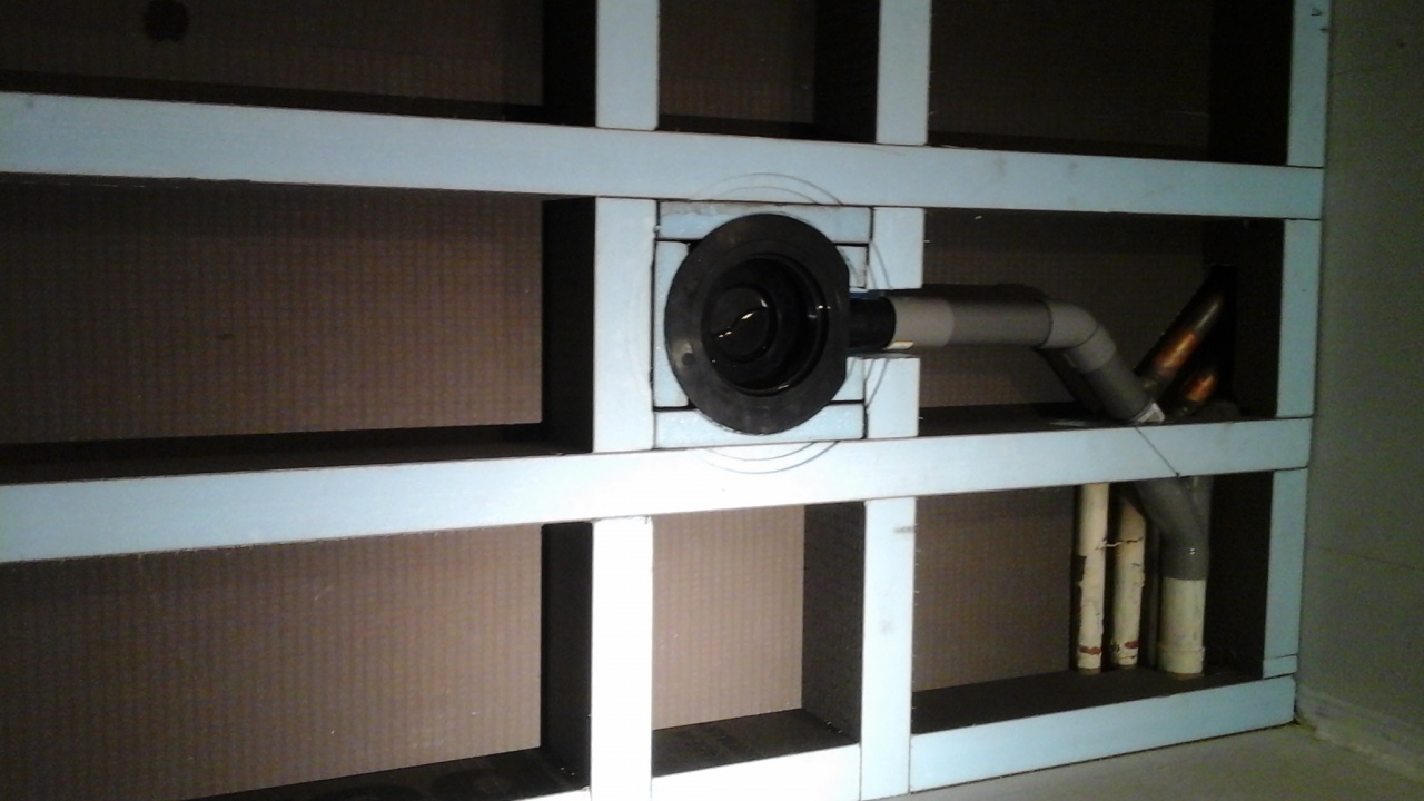

Icare
03/02/2016 à 17h02
J'étais en train de me dire que quand comme moi on n'y connaissait rien ou pas grand chose, il fallait être idiot pour ne pas écouter les conseils des professionnels et je m'étais donc résolu à faire ce scellement. Du coup je ne sais plus que faire :-))). mais il est vrai que je vois pas ce que cela peut amener de plus.
Suivant un de vos conseils trouvé sur ce forum, je vais combler les vides avec un truc style laine de roche en vrac.
Le carrelage sera réalisé avec une mosaïque émaux de verre, 2.5mm x 2.5mm, épaisseur 4.9mm. En fonction de mes lectures sur ce forum je pense utiliser une colle "époxy" tout en ne sachant pas de quoi je parle. Est-ce la bonne solution et quel produit me conseillez-vous?
Un grand merci pour vos précieux conseils.
PS: en pièce jointe; une dernière photo avec l'évacuation en place, même s'il n'y a toujours rien de collé.
Cordialement
