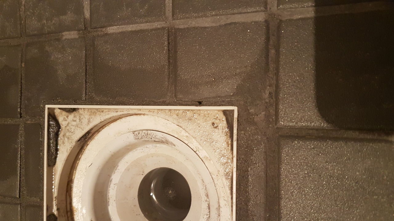

Bonjour,Nous sommes en train de RE faire le carrelage de notre kit Wedi.
Le premier ayant lamentablement échoué (joint qui s'effrite, eau qui s'infiltre et carreaux qui se décollent)
Nous avons donc décollé les carreaux, nettoyé le support, collé des nouveaux carreaux, fait les joints.
Les joints ont l'air bons sauf un autour de la bonde de douche.
J'ai lu en parcourant le forum qu'autour du plastique de la bonde il faudrait faire un joint en mastic polymere.
Faut il faire ce joint,
- à la place du joint classique ?
- avant d'y appliquer un joint classique ?
Du coup je pense que je suis bon pour virer le joint autour de la bonde dans un premier temps et comment faire ensuite ?
Merci d'avance

pour le joint entre carrelage et cadre support de grille il est effectivement préférable de ne pas réaliser un joint carrelage.
On a un risque de fissuration à ce niveau car il y a changement de matériau.
Il vous faut réaliser in joint sanitaire encore appelé joint d'entretient. Il est à base acrylique ou silicone.

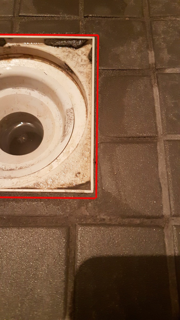

Donc un joint avec un produit de ce genre : https://www.leroymerlin.fr/v3/p/produits/silicone-geb-gris-280-ml-e62919
Sur les lignes rouge de ma photo ?
Si j'ai tout compris
Merci d'avance

30/08/2017 à 11h08
Oui c'est exacvtement cela ,
