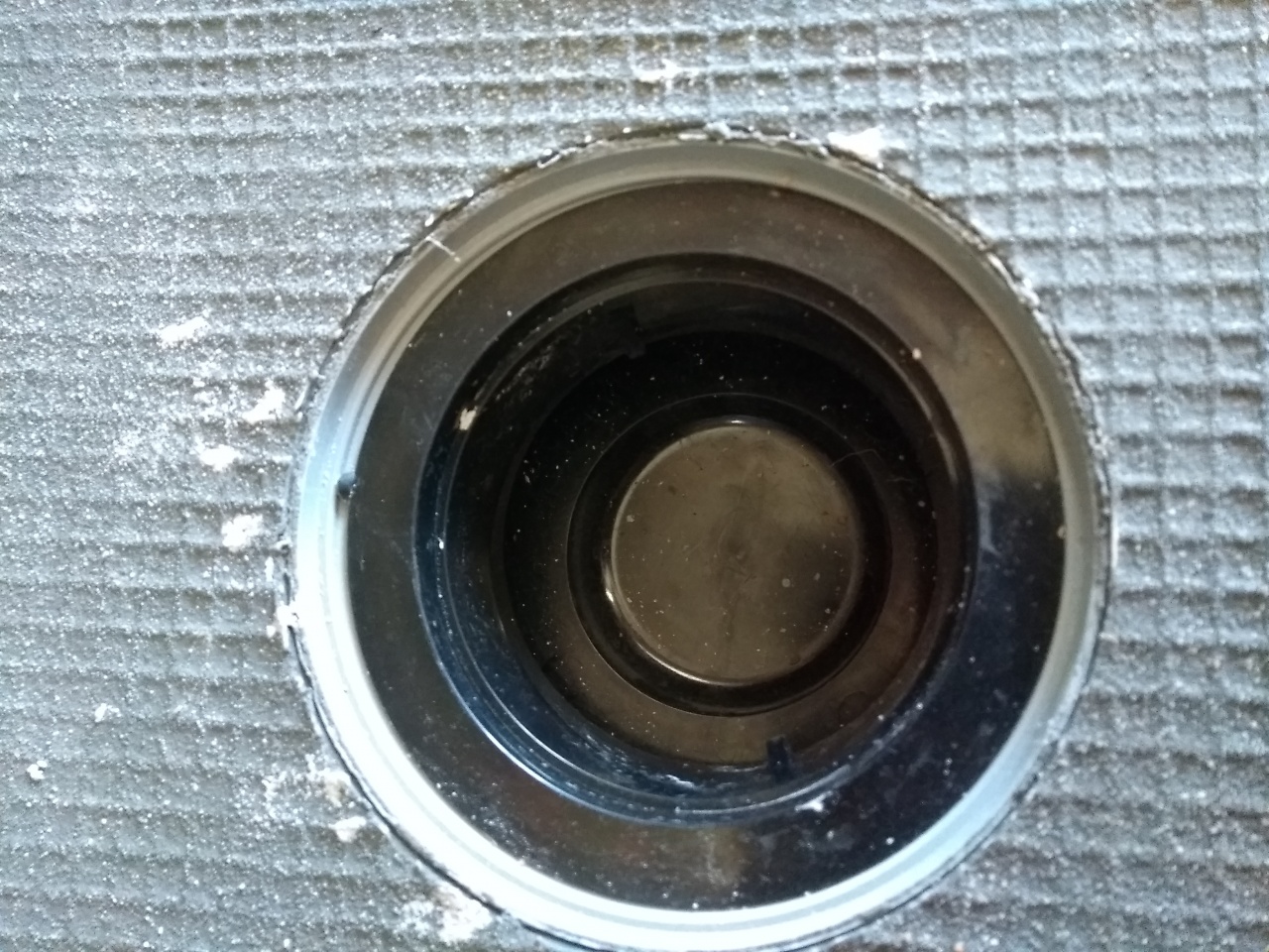

bonjour monsieur,
aprés avoir vissé le siphon sur mon receveur, je constate qu' il y a un bourrelet qui s'est forme cote bague a visser , je crois que c'est le joint torique qui a du etre entrainé dans la rotation et serait sorti de son logement. puis-je dévisser la bague et remettre le joint en place ou le remplacer, c'est un siphon min/max dn 40 . sur la photo c'est la petite excroissance a gauche en péripherie de la bague de vissage, merci d'avance.  Cordialement

bonjour désole pour le retard, un gros chantier...:-)
Pour vous répondre si c'est vous qui avez installé la bague et que vous certains que le corps de siphon est scellé en dessous et ne bougera pas .. vous pouvez le faire..
sinon ce joint n'est pas indispensable ds le siphon wedi..c'est une sécurité anti odeur.
