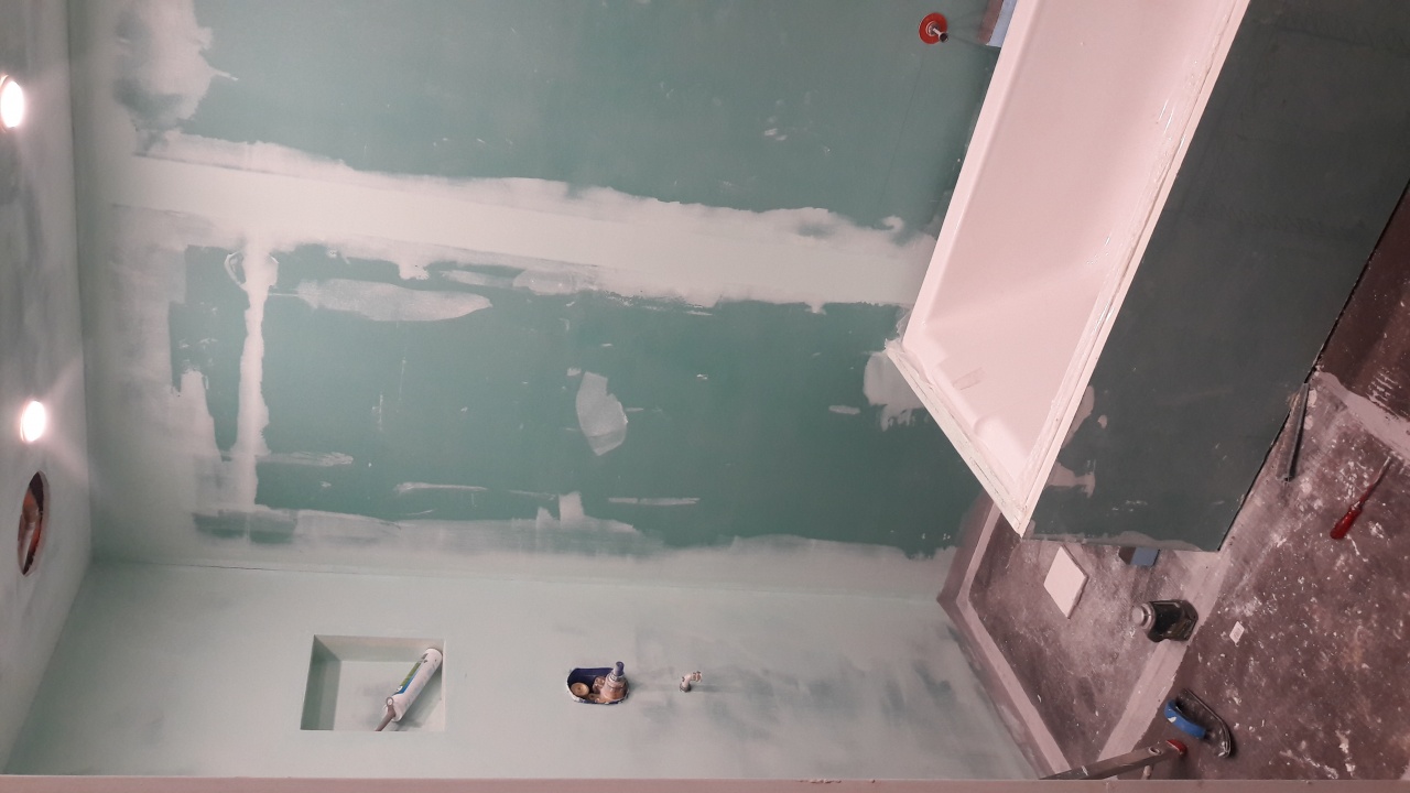

Je réalise une salle de bain tout en béton ciré avec un sol en Wedi (douche comprise).
Le sol est en panneau de 8cm que je carrellerai et enduirai de béton ciré.
La douche est un Fundo Plano.
J'ai commencé à jointoyer les jonctions sol/sol et sol/mur (mur en placo) avec de la colle polymère 610.
J'avais vu qu'on pouvait se passer des bandes wedi tools au profit du mastic avec bande d'armature mais j'ai un doute au niveau de la douche.
Pouvez-vous me le confirmer ou infirmer? De plus la colle du Wedi Tools est-elle compatible avec le mastic? Car j'ai déjà badigeonné sur une grande surface et si je dois coller une bande par dessus, je ne sais pas si cela va tenir.
Cordialement.

Cher monsieur je dois avant tout vous mettre en garde sur le problème de poinçonnent du au béton cire que ce soit en zone douche ou à coté.
Les produits wedi ne peuvent pas être revêtus de on ciré.
Par ailleurs les raccords étanches se font soit avec le kit d'étanchéité ( bande etanche + SEL fourni) soit au mastic 610 en cordon continu + trame de renforcement.
Seule la première technique est sous avis technique du CSTB.
cdt

Bonjour et merci pour votre retour.
Concernant le béton ciré, j'ai collé au préalable du carrelage bon marché sur le sol en Wedi, le carrelage sera enduit de béton par la suite.
Cela devrait résoudre le problème de poinçonnement.
Concernant les raccords, j'ai uniquement utilisé la bande dans la zone douche, j'ai fait le reste avec la bande d'armature + wedi 610.
J'ai aussi collé de la bande d'armature (largeur 60) sur toute la surface Wedi au sol à l exception de la douche.
