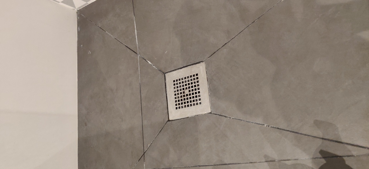

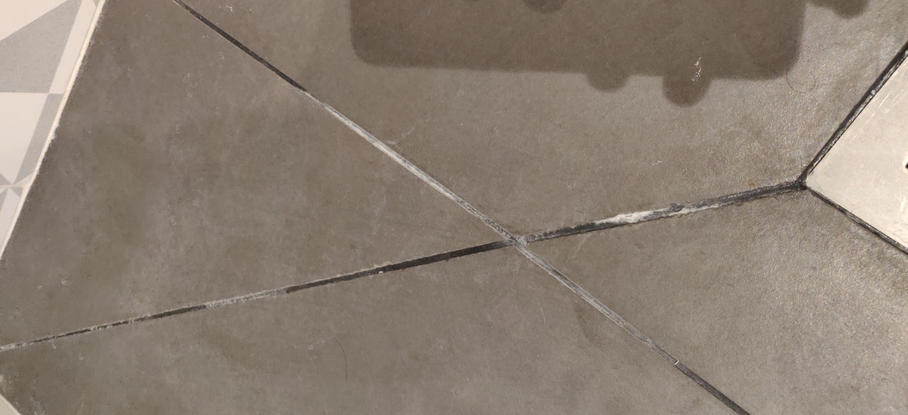

Bonjour. J'ai fait construire et installer un wedi fundo à l'italienne dans ma salle de bain au 2eme etage. Nous avons  emménager il y a 3 semaines et nous constatons que des joints de la douche restent humides  principalement à proximité de l'evacuation et blanchissent cf photo
D'où peux venir le problème ? Y-a-t-il un risque de dégâts des eaux ? Que faut il faire ? Changer les joints de carrelage ? Merci pour votre aide. Cordialement

d'abpord pas de risque pour le recevur wedi il est téanche dans la masse..
coté rendu esthétique… votre joint ne parait pas très bien géré et laisse passer bcp d'eau… la laitance qui sort ici est celle du collage..cela ne devrait pas arriver..
