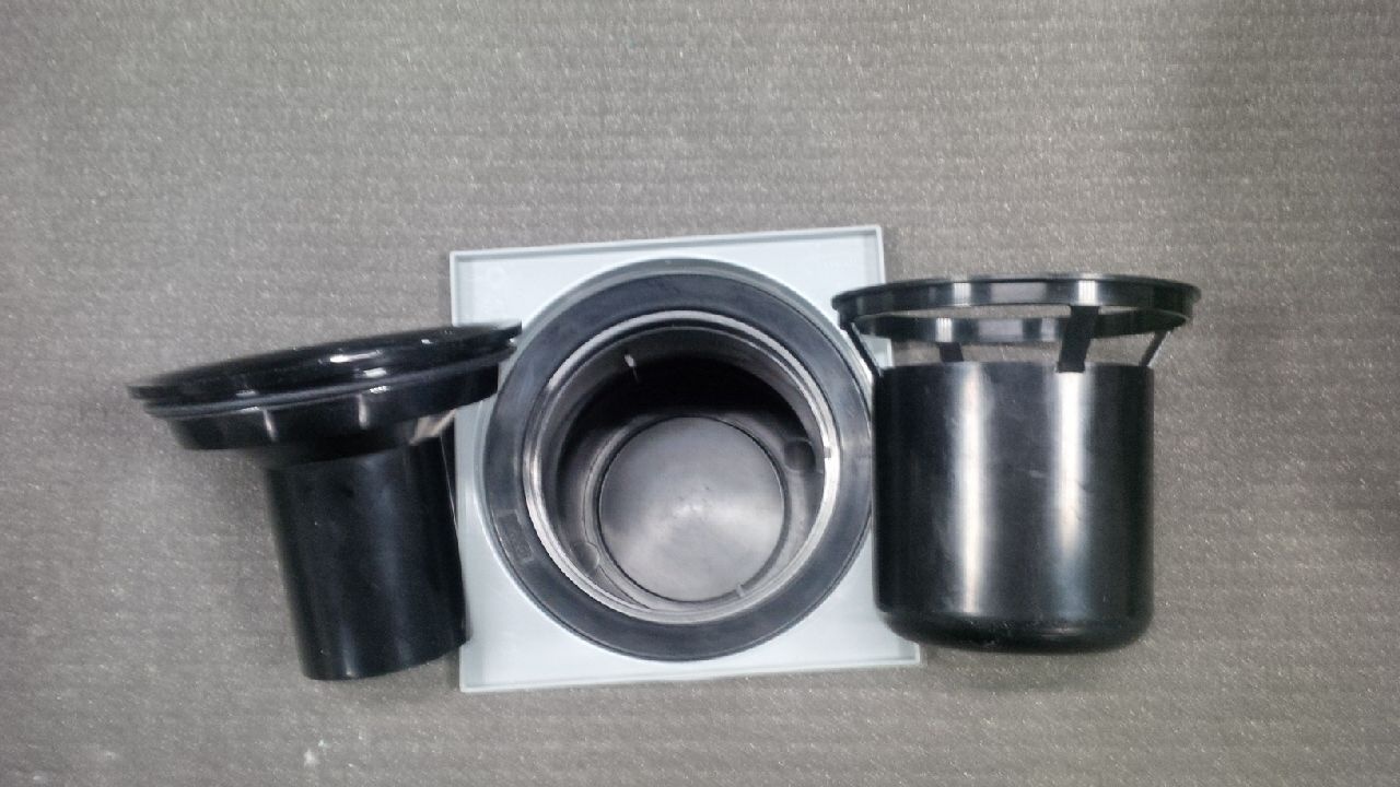

J'ai acheté une maison et nous avons de très fortes remontées d'odeur. Après k'étude de nombreuses cause, je me suis aperçu que ma douche n'avait pas de siphon, pas d'eau pour arrêter les odeurs.
Sous la grille, il y a un entonnoir puis le tuyau de départ d'évacuation vertical au fond du trou.
Dans la photo jointe, j'ai la pièce de droite, celle du milieu est percée au fond pour l'évacuation, celle de droite est absente.
Est-ce que la pièce de droite se vend au détail? Quel est son nom?
Comment connaitre le modèle de ma bonde (de mon côté l'ensemble est blanc au lieu de noir)?

Cher monsieur, un siphon anti odeur est constitué ( en état de fonctionnement) par un panier = garde d'eau ( pièce de droite) et par un couvercle anti odeur  ( péice de gauche) qui force le passage d'air via la réserve d'eau.
Sans  ce couvercle la prise d'air est directe et vous avez des remontées d'odeur.
Etes vous sur qu'il s'agit d'un produit wedi ? Nos anciens modèles n'étaient pas noir effectivement mais gris clair ...
Si c'est bien un produit wedi merci de me donner votre adresse email pour que l'on vous suive commercialement,

Merci pour votre réponse.
Il s'agit bien d'un produit Wedi, du moins la grille.
Je vous fais  parvenir un mail

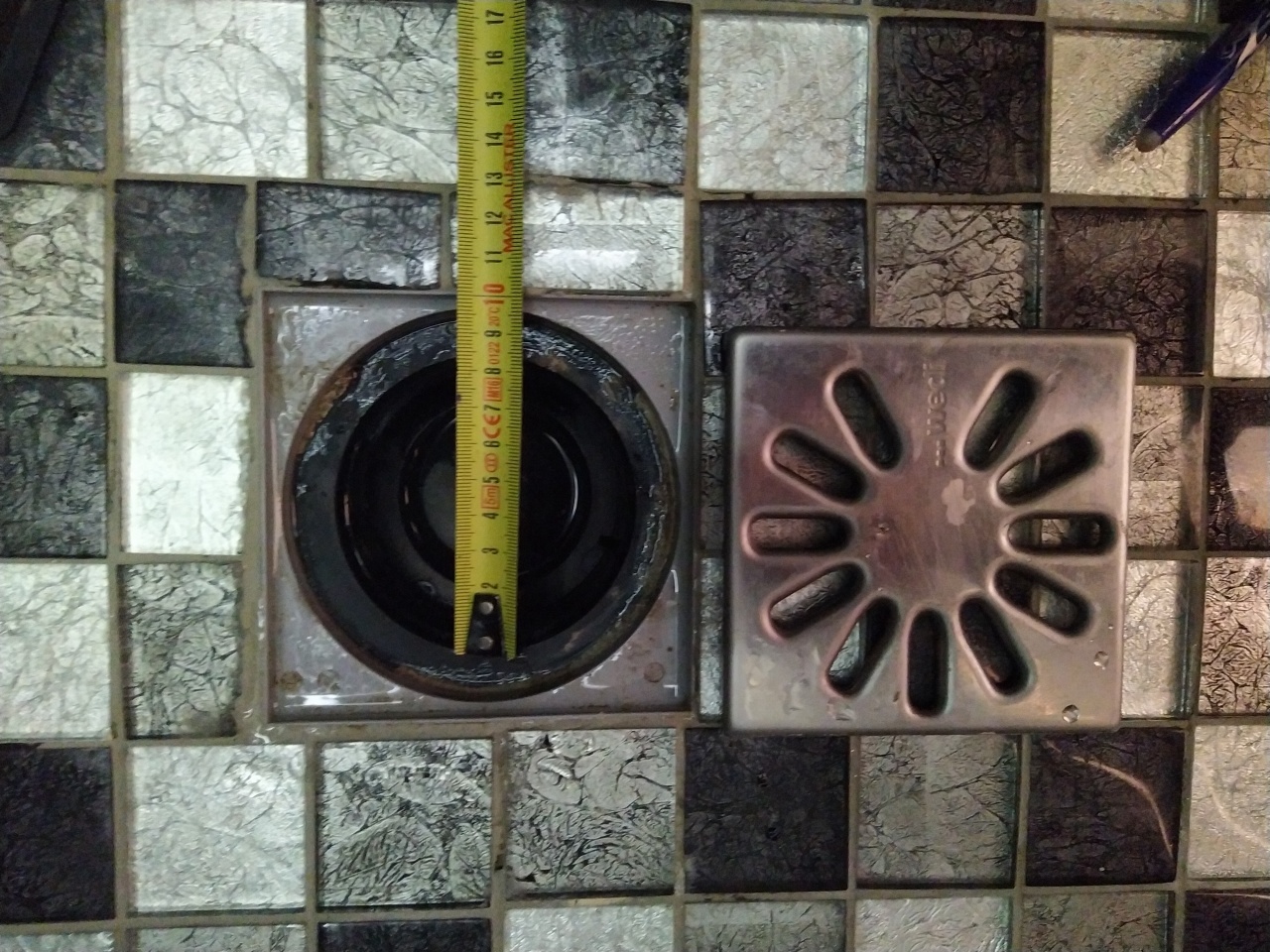

Bonjour Monsieur, j'ai exactement le même problème.
Auriez vous ce syphon anti-odeur en vente au détail ?

oui tout à fait à commander chez nos revendeurs géolocalisés sur la page d'accueil de ce site,
Mais il vous maque 2 pièces :
- panier pour siphon primo  DN40
- bouchon anti odeur primo DN40
