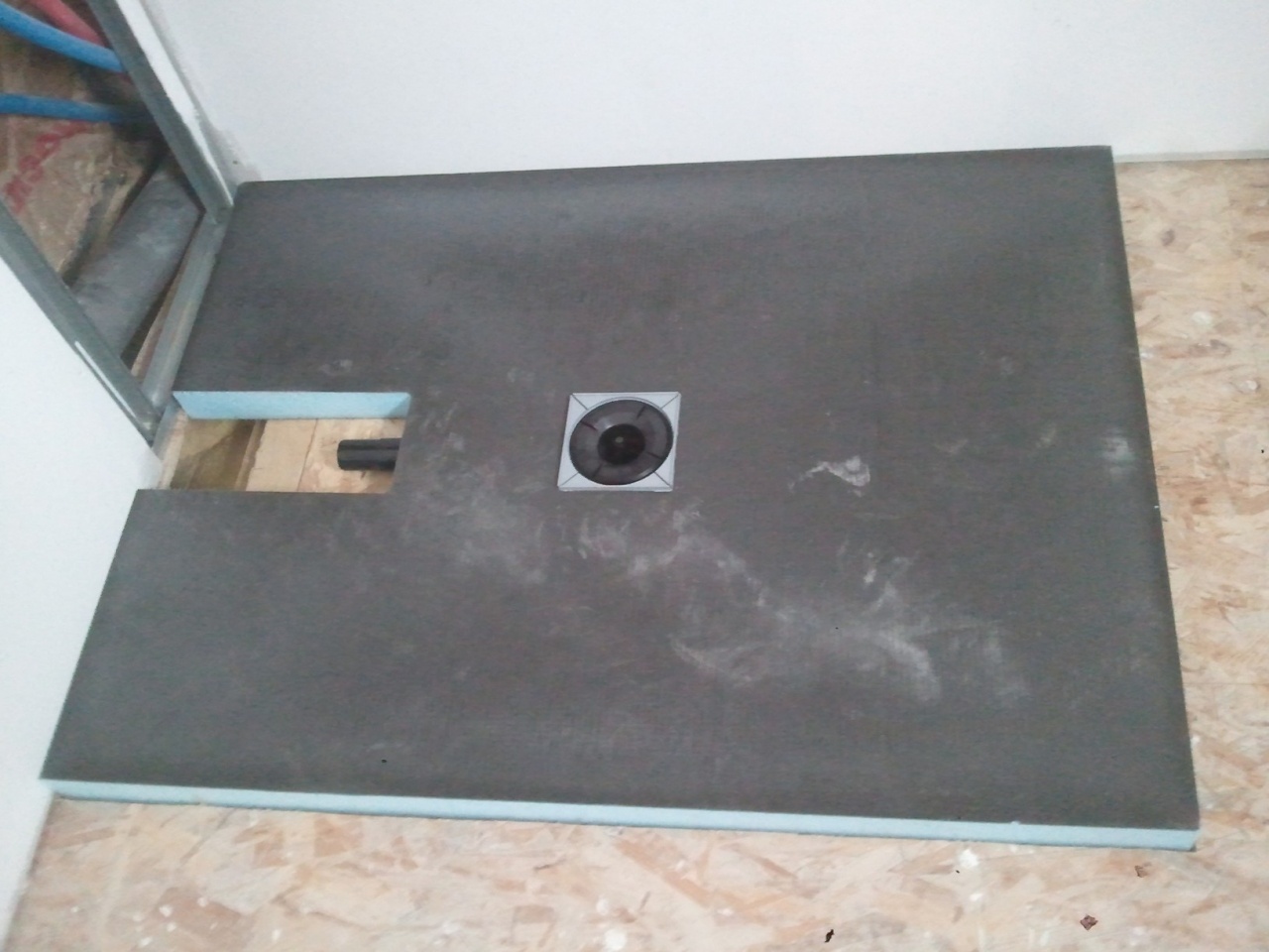

je me permets de poster afin d’être sur de la mise en place de mon wedi fundo plano 120X90.
Même si j'ai lu pas mal de discussions entre vous et beaucoup d'utilisateurs, je préfère ne pas me tromper.
Je joint quelques photos afin de mieux situer les choses.
Ma salle de bain se trouve à l'étage.

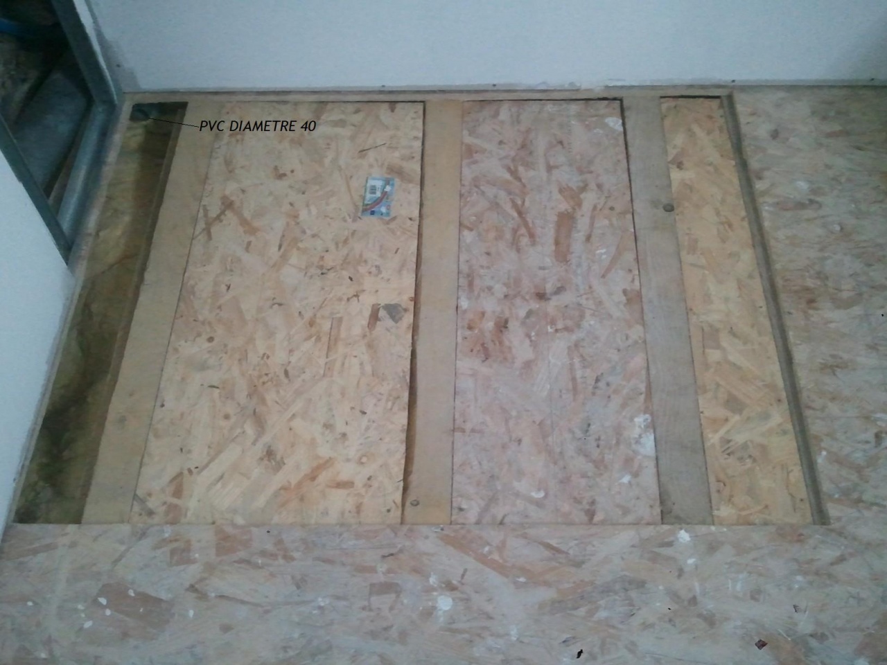

J'ai donc découpé mon OSB pour le mettre à ras de mes poutres.
A gauche de la première photo il manque un bout d'OSB. Il sera glissé sous l'OSB existant et vissé par dessus dans la pièce
à gauche ( mes WC) et posé sur le liteau vissé dans la poutre, prés de l’évacuation de diamètre 40.
A moins que vu la faible distance, vous me disiez que je peux poser mon receveur sans ce dernier bout d'OSB. Je n'y crois pas trop.

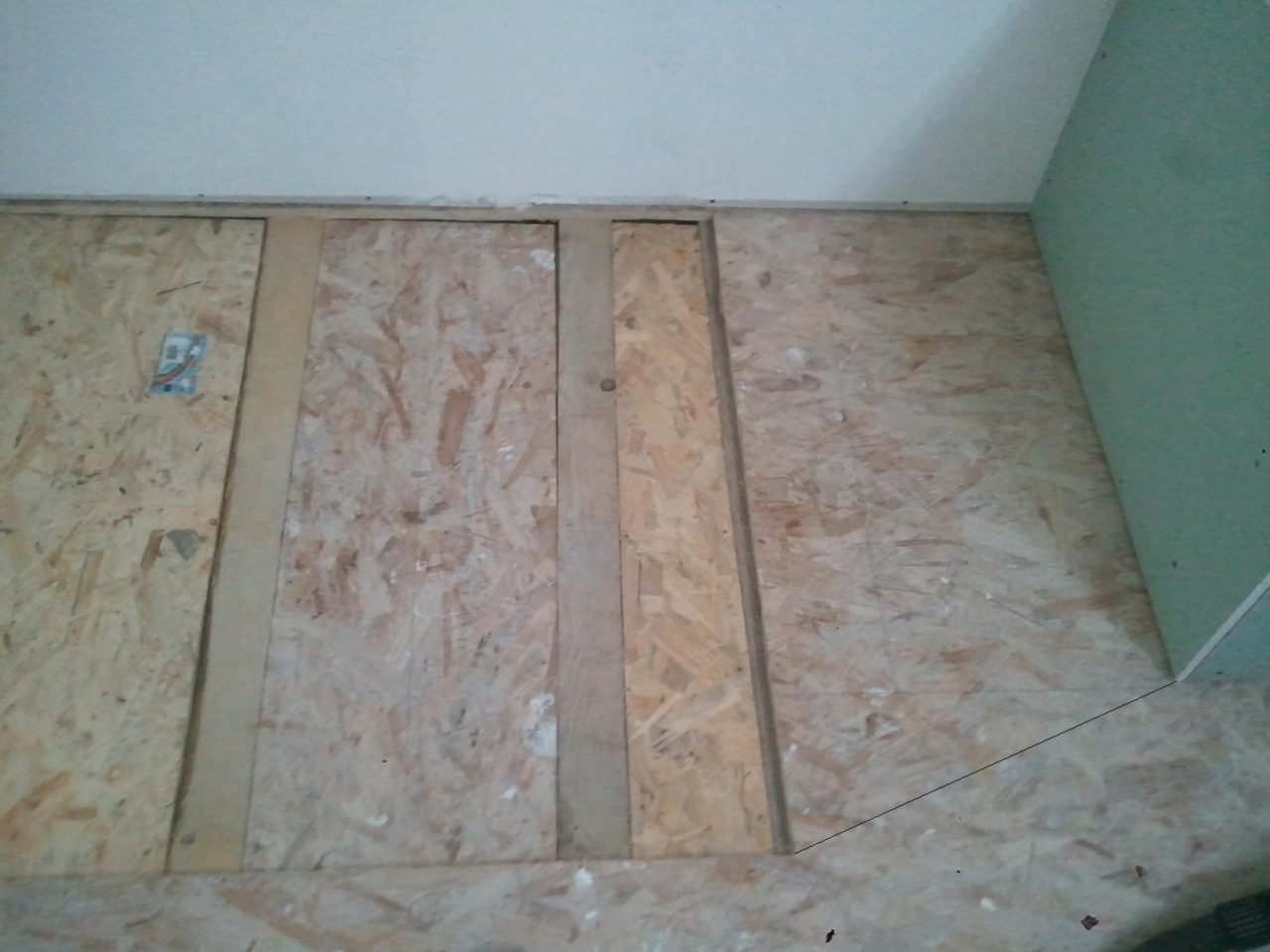

Sur la seconde photo, la plaque verte est mon entourage de baignoire. Entre mon receveur et ma baignoire, je colle un morceau d'un panneau
pré-penté que je découperais suivant le trait noir. A moi d'ajuster la bonne hauteur de colle. Troisième photo juste pour le fun.

La pose que vous décrivez est tout à fait correct.
Vous pouvez joindre les deux éléments avec le mastic 610
Le ciment prompt est distribué par la marque Vicat
La natte est collée avec une colle à carrelage en poudre lorsque le ciment prompt a fait sa prise. coller la natte puis faites les raccods avec la bande étanche. La colle Elastorapid peut être divisée en deux parties . Pour les joints je vous conseille d'utiliser un époxy, ou bien un joint Ultracolor de Mapei. Pour le format du carreau l'idéal serait de prendre un carreau ou une pièrre de la dimension du receveur, vous pouvez très bien demandé à un marbrier de vous faire les découpes pour un résultat optimal. Le joint en périphèrie du cadre de la grille se fait soit avec un silicone, soit avec un époxy.
Le tuyau de raccordement est en ABS, quand il n'y a pas de pression le collage peut se faire avec une colle PVC, il faut bien sur bien rayer les parties a raccorder avec du papier de verre.
Concernant les raccords que vous voulez utiliser, je suis un peu septique, demander l'avis d'un plombier avant de vous lancer;
Francis Dumas, Wedi France

Mon receveur et le pré-penté spnt donc raccordés, collés, et les bandes d' étanchéitées en place.
J'ai donc divisé mon bi-composant en deux pour coller le receveur et le panneau pré-penté en bout.
