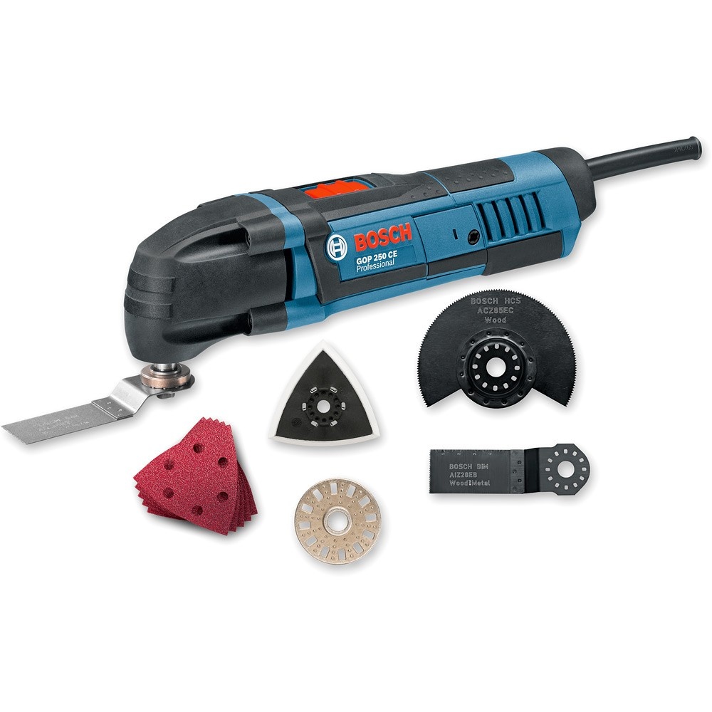

La meilleure solution reste la découpe avec outil de découpe avec lame à plat en partie frontale.
On peut découper sous les carreaux de petit format sans endommager le receveur wedi.
