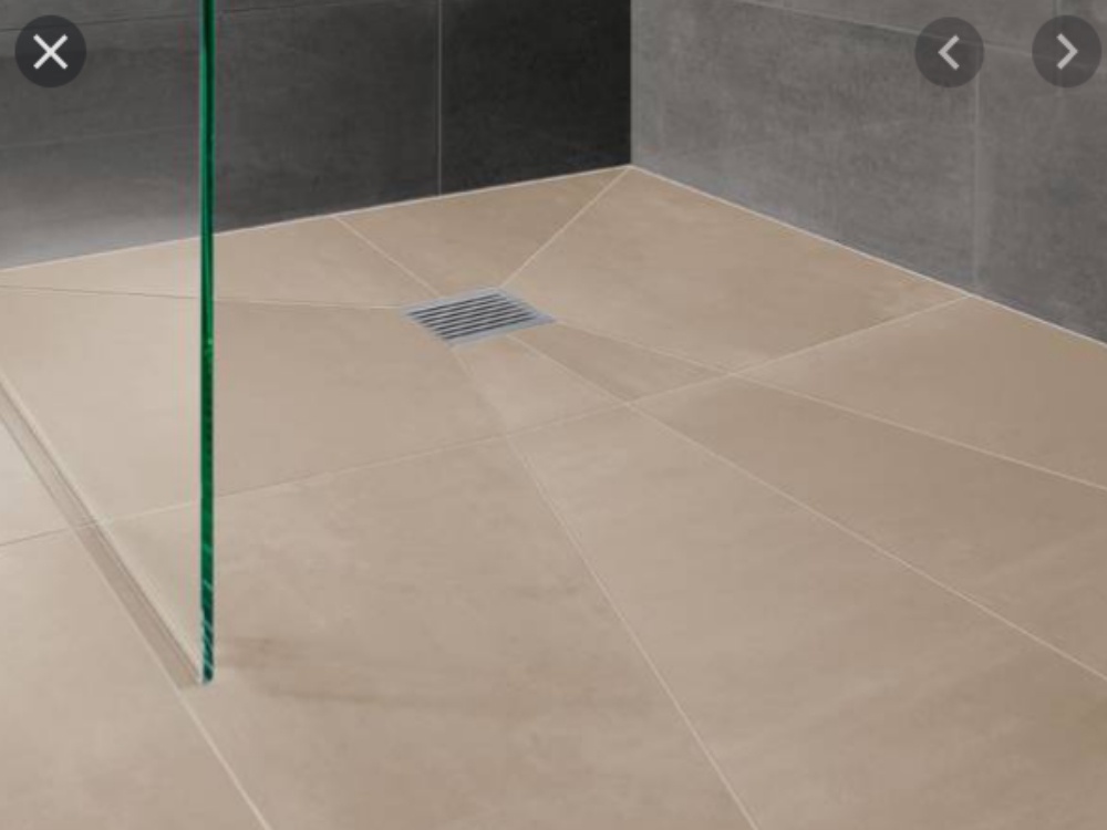

1) Dans la documentation, on ne parle que de carrelage Mosaic. Me confirmez-vous qu'on peut carreler avec des carreaux standards (les miens sont au format 60/30 pour le premier receveur et 60/60 pour le second)
2) Dans l'affirmative, les découpes doivent-elles être faites de la même manière que celles que l'on observe dans la première photo ci-jointe ? (exemple que j'ai trouvé sur le net)

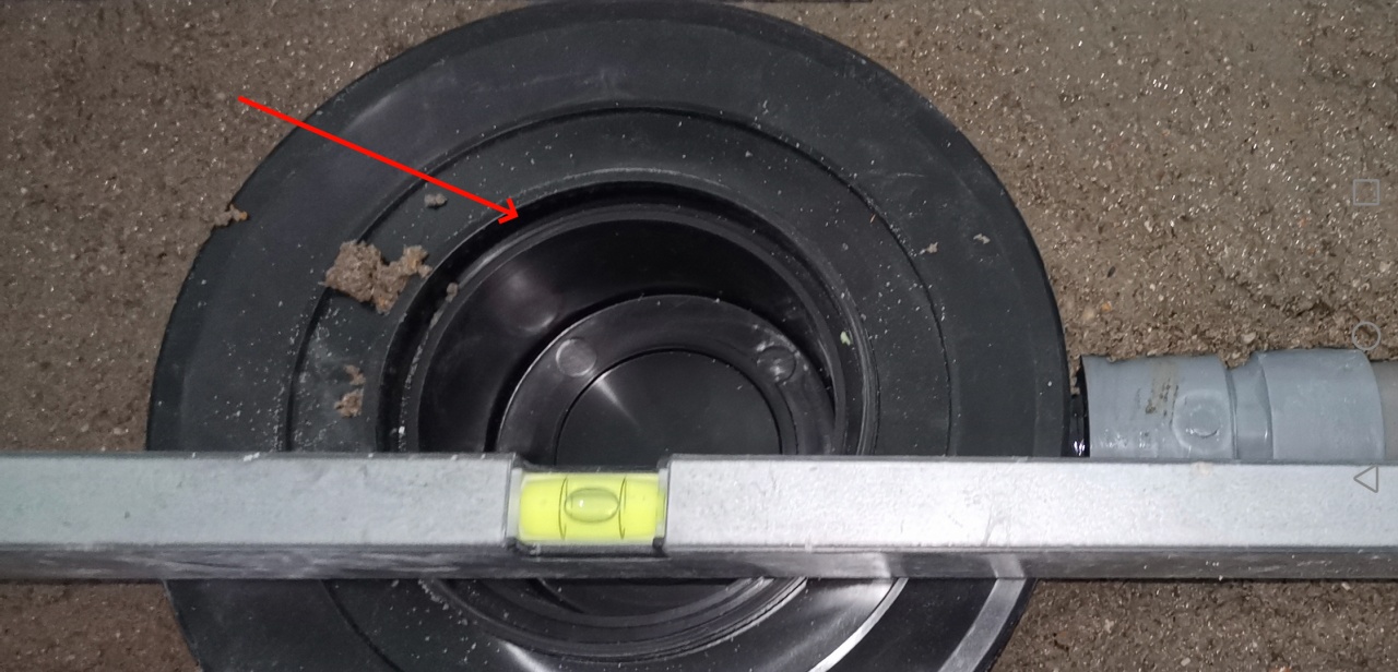

5) Enfin, une question subsidiaire qui interroge le perfectionniste que je suis .. : quel est l'intérêt d'avoir une gorge dans la bonde alors qu'aucun joint torique n'est prévu dans celle (cf photo ci-jointe) ?
on peut carreler avec tous formats à partir de la patte de verre 20X20 mm.
Pour les formats supérieurs à 100x100 mm on devra retracer les points de diamant, et calepiner avec le carrelage avant découpe.
On y retrouve les 4 diagonales des pointes de diamant qui vont de l'angle des cadre de grille aux angles opposés du receveur.
L'orientation du carrelage , sa position par rapport au cadre,  vous est propre… d'où le  calepinage ou pose à blanc.
Ceci est simplement un moulage… une enprinte de moule .
