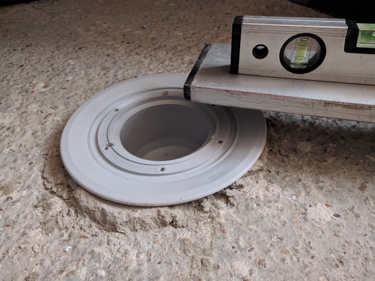

Nous nous sommes donc naturellement tournés vers le Fundo Primo en 120x90.
J’ai collé au mastic 610 des panneaux en 40 mm sur des rails métalliques tout autour de la douche.
J’ai enlevé la chape de ravoirage pour y insérer le receveur. J’ai scellé l’écoulement bas de mon siphon dans du mortier.
Il est à exactement 4 cm du niveau du sol avant carrelage.

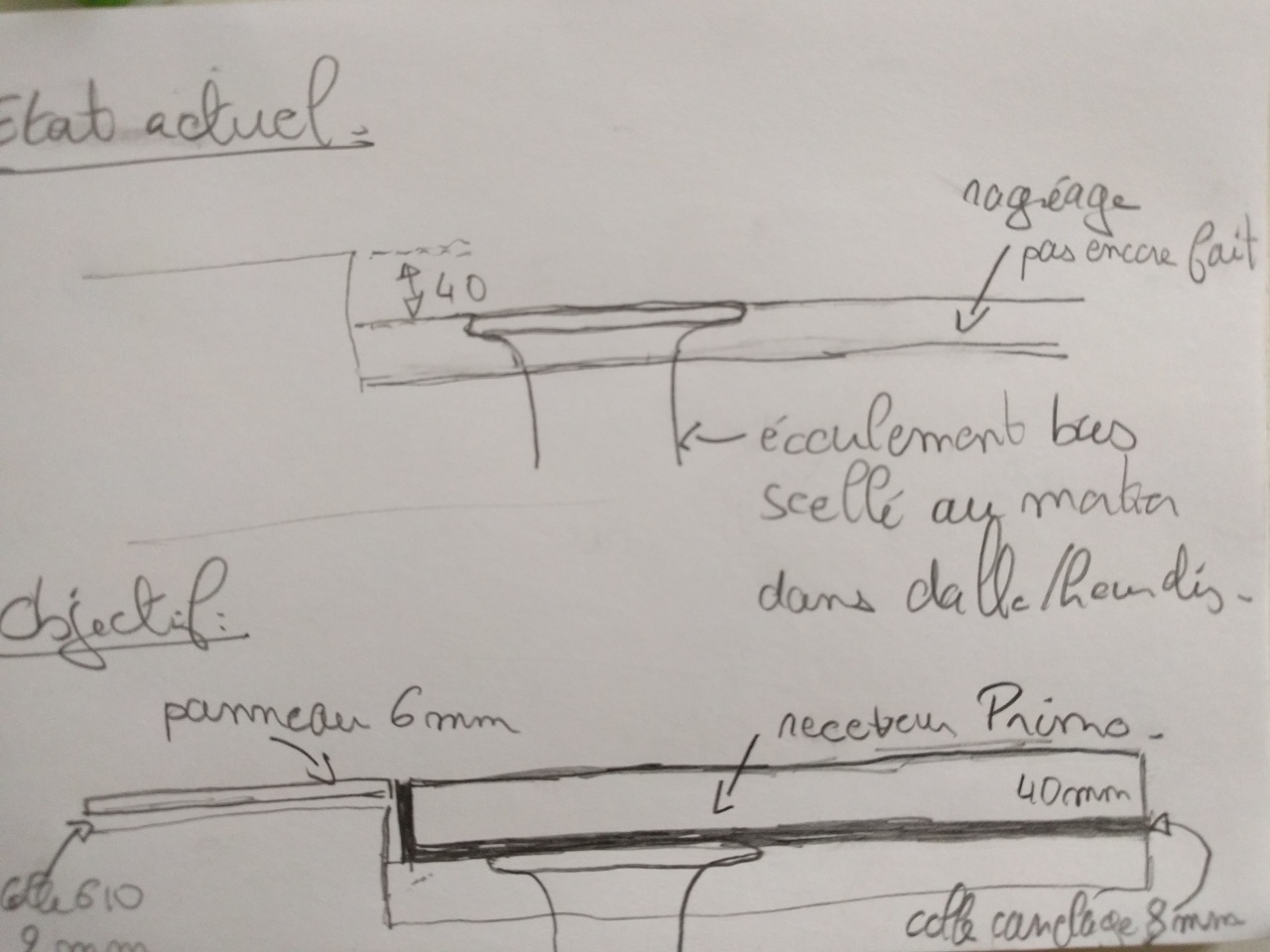

En parcourant le forum, je me rends compte qu’il fallait compter une couche de colle de 8 mm = 5 mm (peigne de 10 sur chape) + 3 mm (beurrage du receveur).
Comme vous pouvez le voir sur la photo jointe, le bord extérieur de la coupelle grise est à exactement 4 cm du sol non fini.
En collant le receveur, je serai donc à 8 mm au dessus du sol ?
Ce qui tomberait très bien car je souhaite poser sur le sol actuel des panneaux de 6 mm (avec 2 mm de colle), je compte donc 8 mm supplémentaires ce qui rattraperait la hauteur du receveur.
Est-ce faisable ?
Je joins un croquis à la main pour plus de compréhension (enfin je l’espère) Si mes calculs sont erronés, pouvez-vous me dire comment je dois procéder pour pouvoir augmenter mon sol de 8 mm et mettre mon receveur à niveau ?

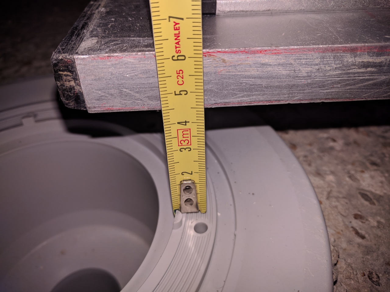

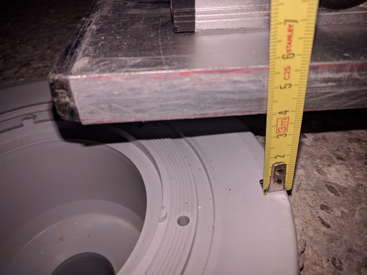

J'ajoute des clichés pour voir comment je mesure les 40 mm vs sol non fini.

08/03/2019 à 14h03
d'abord merci bcp pour vos encouragements cela fait tjs super plaisir :-)
- Pour votre mesure d'épaisseur de colle : 5 mm ( peigne de 10 à 45 deg) + 3 d'embeurrage soit 8 mm vont se tasser en fonction de votre charge en eau… donc si vous êtes au mm faites un petit essai..
- cette épaisseur est l'épaisseur entre plancher et sous face de receveur (car au niveau de la bonde grise on ne met pas de colle sur la bonde et pas en sous face de receveur au niveau de la platine alu)
- la sur les photos le corps de siphon est un peu haut.. faite un ratissage au mortier chape maigre pour rattraper et lisser, puis vous collerez une fois le mortier pris.

Je verrais donc à la pose quelle sera l'épaisseur réelle alors !
Je pense que le receveur sera plus bas de quelques millimètres
Savez-vous combien de mm je peux rattraper en "chargeant" la colle de la mosaïque ?
Au-delà de cette épaisseur, il me semble qu'il est possible (mais pas forcément aisé) de ragréer le receveur ou d'y ajouter des morceaux de panneau en 4 ou 6 mm ?
J'ai pas trouvé beaucoup d'informations à ce sujet. Je ne sais pas trop comment m'y prendre et je suis preneur de vos conseils.
Quel produit dois-je prendre pour ragréer ? Comment faire ?
Dans le cas d'ajout de morceaux de panneau, comment faire également ?
J'ai eu l'idée également d'acheter de la mosaïque supplémentaire (bon marché) pour créer ma surépaisseur et ensuite coller dessus la mosaïque prévue à l'origine. Je n'ai pas encore acheté la mosaïque, ni les panneaux Wedi pour le sol et je me dis que je pourrai certainement trouver le bon mix produit (épaisseur mosaïque + panneaux).
Qu'en pensez-vous ?
Parmi ces différentes solutions laquelle vous paraît la plus simple et la plus sûre à mettre en oeuvre ?
Encore une fois un grand merci pour votre aide
14/03/2019 à 18h03
- il ne vous faut pas ragréer un receveur wedi : risque de poinçonnement /fractionnement
- ni le plaquer avec du panneau  vous allez fausser les pentes..
- éventuellement rehausser avec carreau 5X5 perdu .. mùais cela devient compliqué pour gérer un  petit décaissé  non ?
