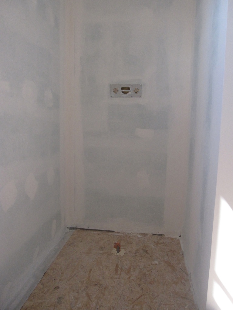

bonjour,
dans surélevation bois, j'ai un plancher en OSB3+. Je souhaiterai carreler et installer un receveur WEDI dans le renfoncement (90*90cm).
Mon problème réside dans le fait que l'évacuation de douche a été faite en conduite verticale (voir photo) à 30cm du mur du fond.
Je pensais faire:
1- primeur accrochage
2- colle flex
3- natte de désolidarisation (marque bien connue !)
4- réhausse WEDI 90*90cm
5- raccord coudé PVC pour jonction avec la bonde du receveur WEDI (à 45 cm du mur)
6- pose du receveur WEDI
Si j'ai bien calculer, la douche devrait être à 14 (rehausse) + 8,5 (receveur) = 22,5 cm de haut
Mes questions:
- est ce que l'idée générale est la bonne ?
- avec quoi remplir (le faut-il?) les trous de la réhausse
- avec quoi coller la réhausse sur la natte de désolidarisation ?
- avec quoi coller le receveur sur la rehausse?
Merci d'avance pour toutes les remarques, conseils, retours d'expérience dans pareille situation. Vive le forum WEDI !!
