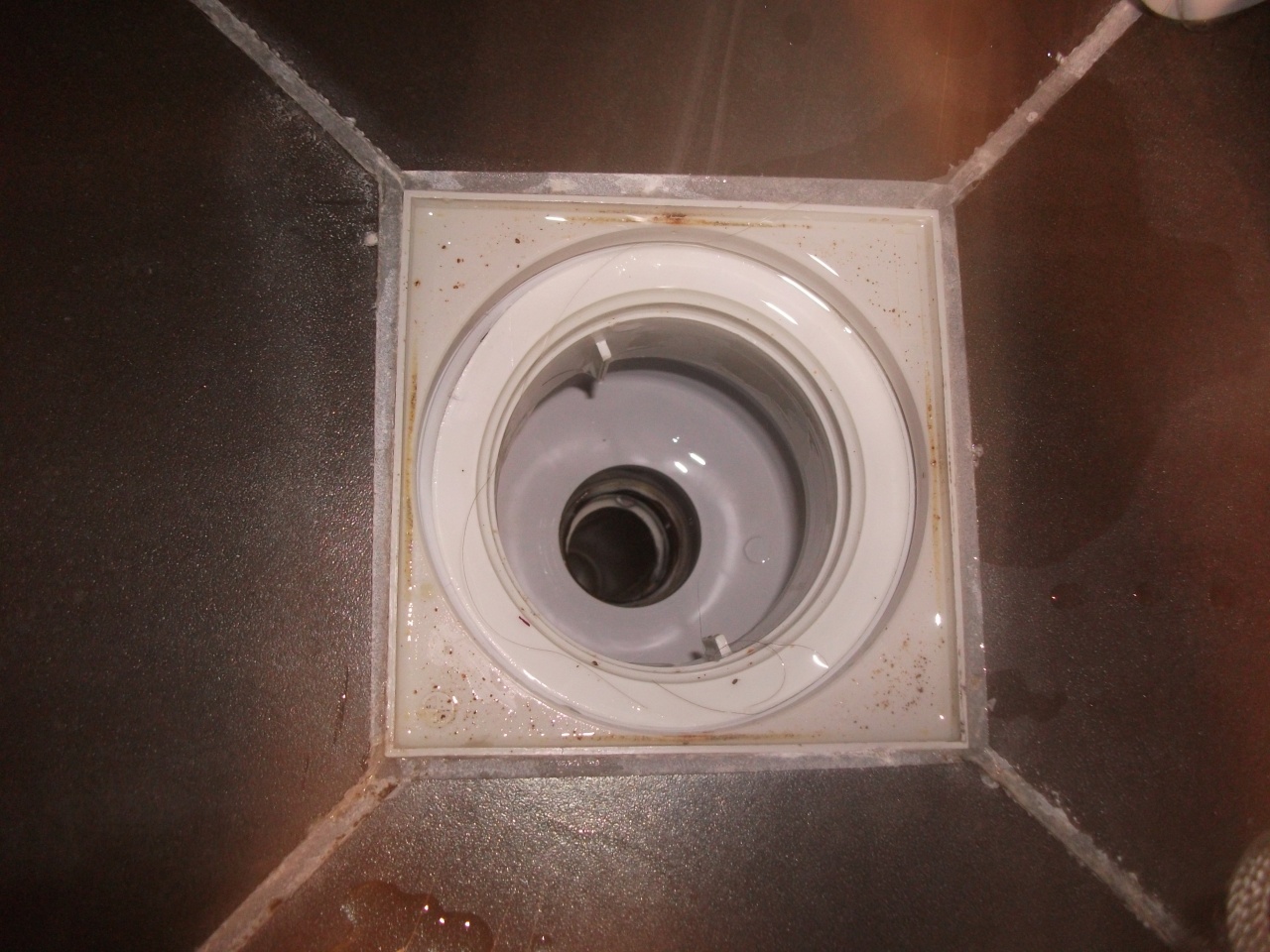

Bonjour
Ci-joint photo de la bague blanche dont j'ai tourné légèrement vers la gauche.
Je voudrai la remettre en place mais j'ai peur de cassé un des deux ergots.
Il me semble qu'il existe un outil pour lui refaire un 8e de tour.
Cdt
florent

OK à ce stade tout va bien...
faites moi passer votre adresse sur patrick.vayssie@wedi.fr, je vous fais passer notre outil de serrage..
21/11/2016 à 11h11
par ailleurs, ôtez moi un doute..
quand je regarde votre photo j'ai crois voir le corps de tube vertical remonter dans le corps de siphon comme si il avait été enfilé dans le tube du corps de siphon... ??
mais en toute logique il ne doit pas être visible, notre corps de siphon doit fonctionner comme un entonnoir qui qui l'eau dans le tube ...
mais c'est peut être l'angle de la photo avec une sortie coudée ?
en clair le tube d'evacuation remonte t'il dans notre corps de siphon et pouvez vous passer une pointe, un tournevis fin entre les deux tubes ?
auquel cas on tient la raison de vos mauvaises odeurs..

21/11/2016 à 21h11
Bonjour
Le tube remonte à première vue dans le siphon sur 2cm mais aucun tournevis ne passe car il est du diamètre inférieure du siphon.
D'après votre notice le tube d'évacuation devrait venir prendre le siphon par l'extérieure.
En revanche j'ai remarqué que des cheveux pouvait passer entre la fermeture anti odeur et tasse du siphon.
Les deux étaient mal emboités. Le joint ne remplissait pas sa fonction correctement.
Pouvez vous me faire parvenir pour vérifier que si la bague blanche est correctement serrée.
Cordialement
Florent Puzenat
22/11/2016 à 11h11
Je vous ai fait parvenir votre outil,
par ailleurs le tube d'évacuation ne doit jamais passer à l'intérieur du corps de siphon.
En l'état de l'eau peurt s'infiltrer entre les deux tubes et provoquer désordres et moisissures.
Une solution  de rattrapage est de de passer du mastic polymére wedi 610 dans la zone de raccord pour que celle ci soit parfaitement étacnhe et eviter tout désordre à votre douche.
