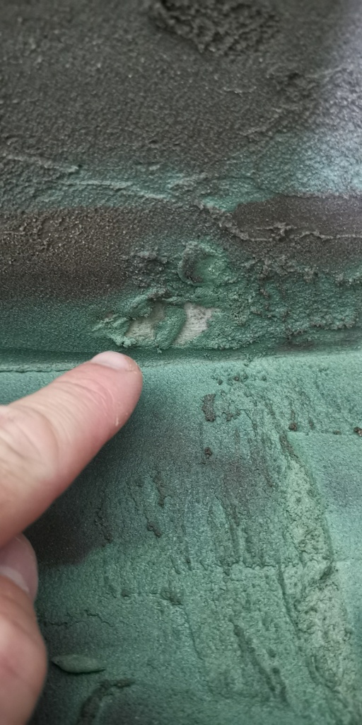

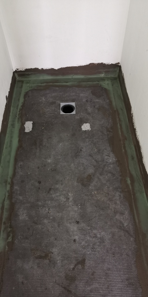

Lors de l'application du badigeon, celui-ci noicissait en tirant vers le vert foncé au fur et à mesure de l'avancement !! Résultat en première photo après 1 heure. Est-ce normal ?
Sur la seconde photo, lorsque j'ai mis mon doigt sur le badigeon (qui n'était pas encore sec), c'est une espèce de pate à modeler qui se détache.
Est-ce normal également ?
J'ai le sentiment qu'il y a eu une oxydation alors que le produit a été acheté il y a 6 mois chez un gros revendeur Wedi.
Que dois-je faire ? Tout gratter, racheter un kit d'étanchéité et refaire ? Si je laisse ainsi et que le carreleur (qui va démarrer) applique sa colle puis le carrelage, l'étancheité sera t-elle assurée et si oui, ne risque t-on pas une "oxydation" des joints de carrelage ..

23/06/2021 à 15h06
- en noircissant le SEL wedi 520 sèche .. donc pas de soucis il doit être sec.
- si pas encore sec , aspect vert,  le produit qui est un mélange poudre / base latex peu être pâteux
Mais la encore le séchage se fait . Il doit être dur in fine.
